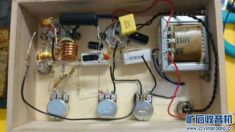

謝謝正在緩衝老師的關心 ,這是我目前的拙作 ,整體完全無法跟老師的比 ,在照片中C9 .C10錯誤已經修正了 ,可惜目前只能先測試音頻部分 ,因為BB910還沒有拿到 …
順便請問C9數值是1uF是嗎 ,因為原標示是1uH ,但是電路表示是電容所以想說是否標錯單位 ,最後再請教L4電感量與震蕩頻率如何確定與檢測 ,在此先謝謝老實
師了 。

C9是电解电容:1UF-3.3UF都可以。图上标错了。C10是102(1000P)是对的。
另外我看你图片电位器有问题,W2要2W以上的电位器。

好的 ,謝謝老師 ,到時會更改的

請教老師如何使再生信號出現 ,目前是先用4-30pF的空氣可變電容調節 ,但是不論如何調整電位器與可變電容都不起作用 ,請問是調整L4的電感量嗎 ,謝謝了

就别称呼老师了,其实我也很菜的。  估计电路还没有起振,栅地电阻和阴极电感配合调整,栅地电阻减小振荡频率变高,反之则振荡频率降低。调整W2也可以改变屏极电压和振荡频率。细节决定成败,有时候离成功只是一步之遥,但是一个细节出现问题还是不行的。
