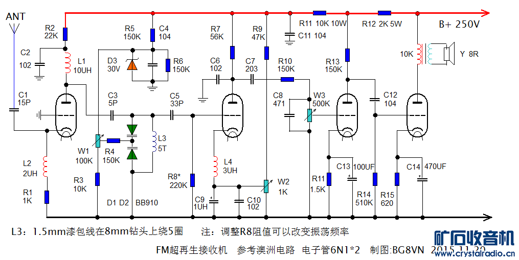

2灯 FM胆调频超再生(电调谐版)

补充内容 (2015-11-27 12:36):
6N1 FM超再生(电调谐版)

 楼主| 发表于 2015-11-20 19:08:19 | 显示全部楼层
上面电路图有几个小瑕疵,现已修正。

发表于 2015-11-21 11:53:44 | 显示全部楼层
谢谢正在缓冲兄弟的电路图!

谢谢!要用电视高频头的话得联中放一起用,电视的伴音输出是调频,视频输出的是调幅。但只用其高频头没有中放的话是不行的。
 楼主| 发表于 2015-11-21 12:56:20 | 显示全部楼层
人在他乡 发表于 2015-11-21 08:42
视频看过后感觉音质,灵敏度不错,既然用电调谐不加个频率显示感觉缺点什么。73楼说的“可惜一直见不到UV段 ...
这种电调谐其实就是用变容二极管代替了价格昂贵的可变电容。频率数显通常是从本振取出信号加上一个复杂的处理电路才能驱动数码管的。这可是个大工程。
