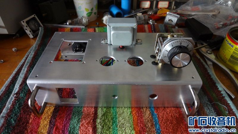

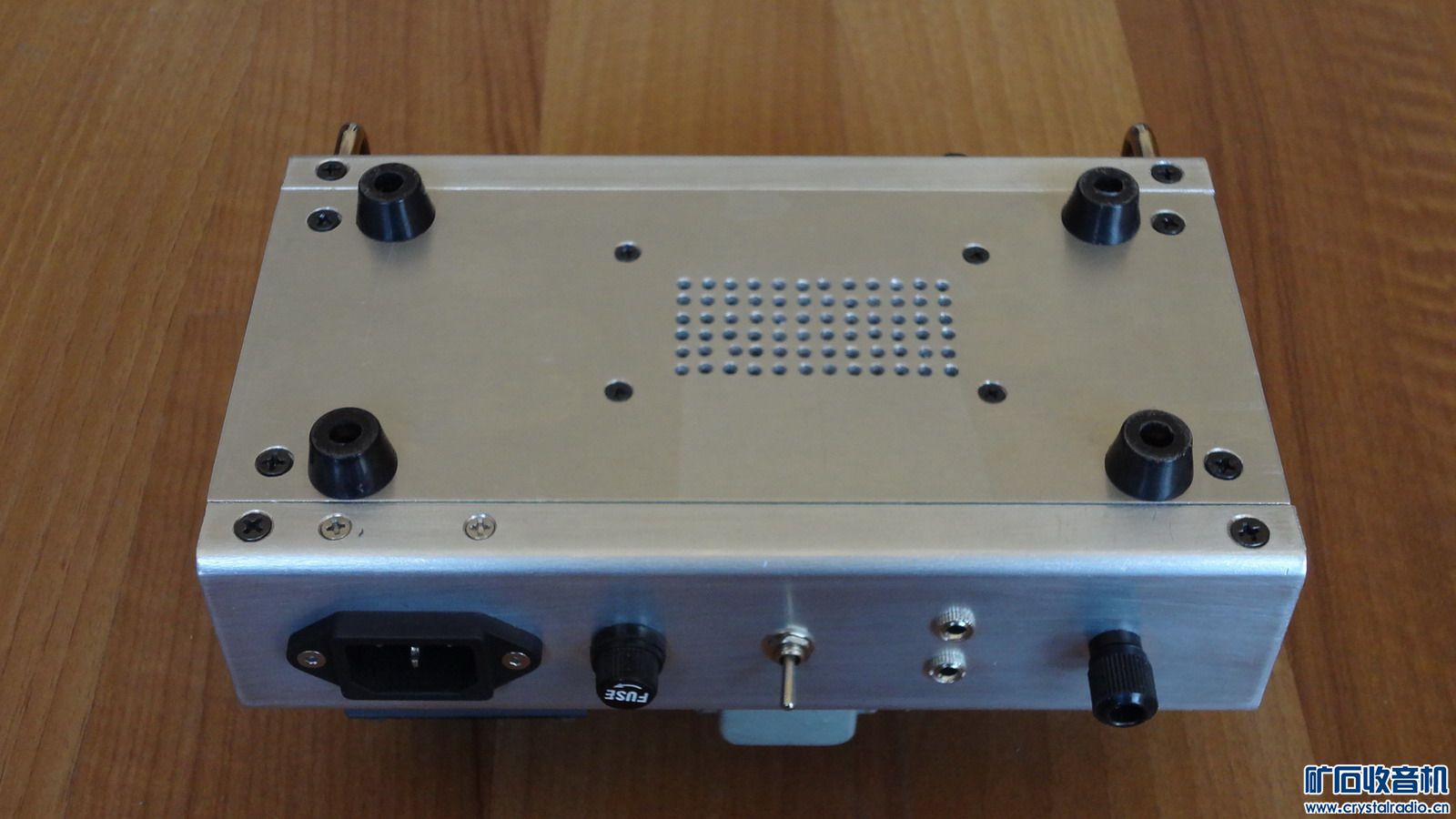

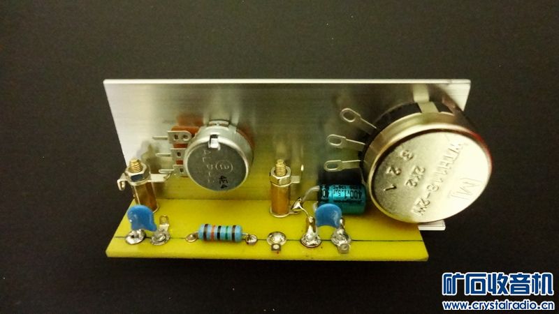

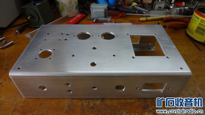

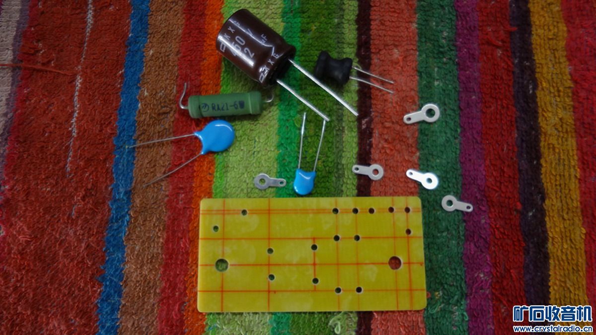

 楼主| 发表于 2015-11-13 16:46:20 | 显示全部楼层
一个漫长而繁琐的过程开始了。。。。。。
这虽然一步很不愿意去经历,但是为了后面的过程,还是只得面对。

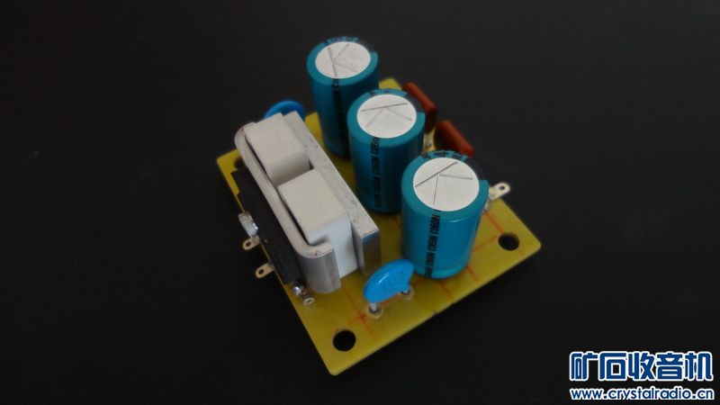

这是电源整流滤波单元

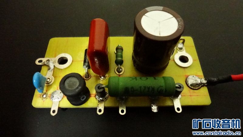

电源分配单元
电位器单元,音量和屏压控制。

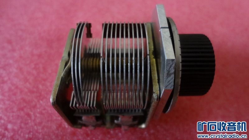

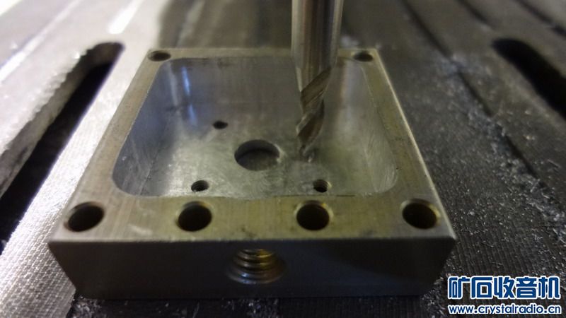

之前没有考虑用电调谐,改变计划的原因是当空气联安装上感觉不好看,而且空气联定片的引线稍长。一气之下改电调谐。
之前的可变电容,我怎么看都不顺眼。
放在位置上看了一下不喜欢。

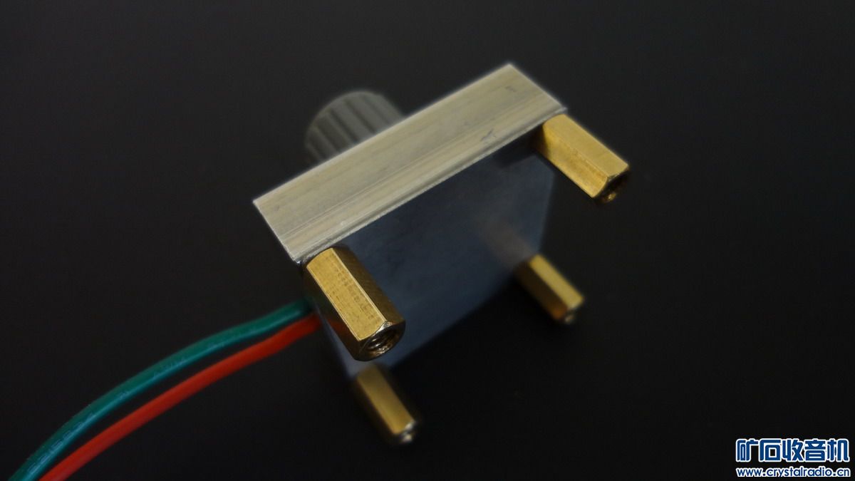

说干就干,改电调谐。这是一个假负载的外壳,对深度进行铣削。用来装电位器。
电调谐组件2

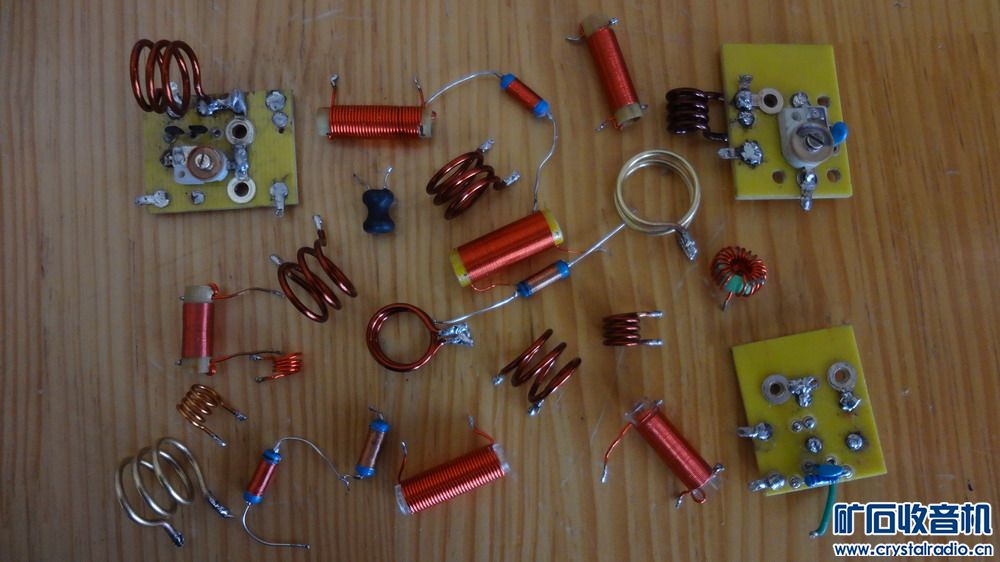

这一堆是做实验所废弃的
调谐部分完工

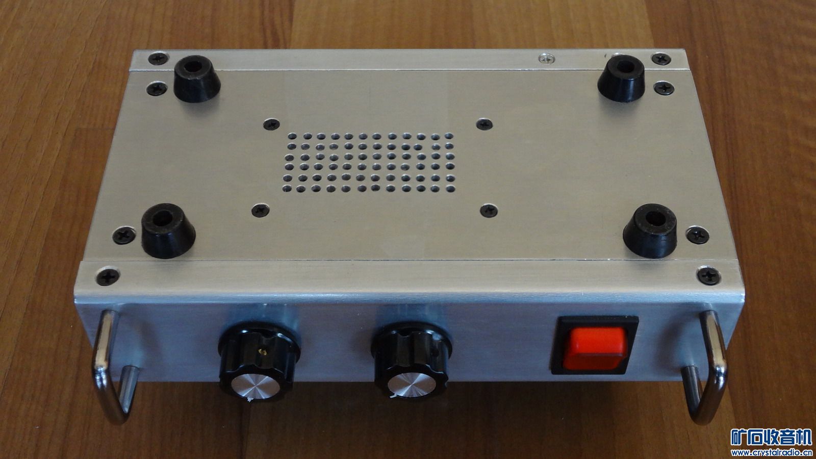

整机图片
