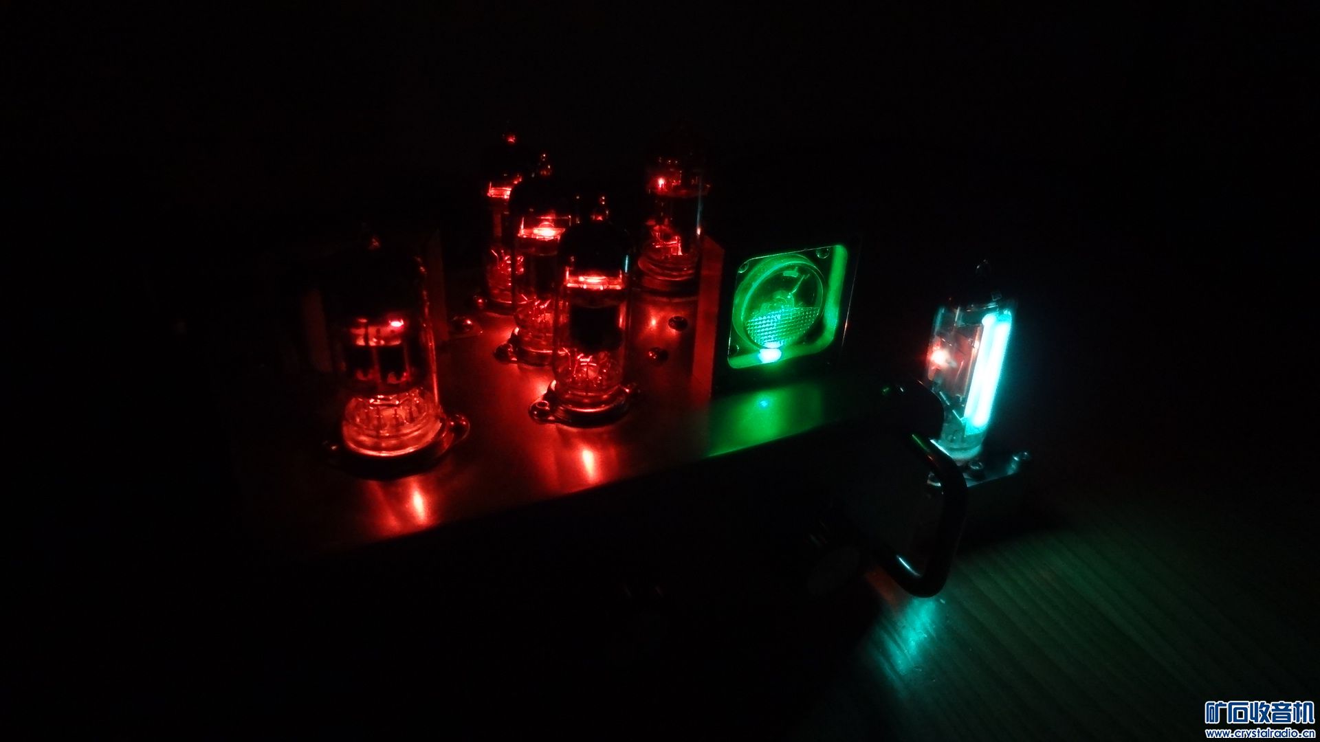

 楼主| 发表于 2015-12-18 09:59:04 | 显示全部楼层
yanwu5 发表于 2015-12-18 08:29
不错,做工精致,不知这个FM收台效果如何?
谢谢!该机带高放,所以灵敏度要比6J1电路的高一些。音质的话听语言类节目很不错,听音乐就不太理想了。这也是超再生的短版。

 楼主| 发表于 2015-12-19 11:13:20 | 显示全部楼层
zp6936 发表于 2015-12-19 10:44
变容二极管供电负载电流多少?30v可调后边想加一个300ua的大表头指示调谐电压做选台标示,显得外观也专业点 ...
用个微安表头就可以了,用电阻+可调电阻接到调谐电位器即可同步指示。这个已经试过的,有精力的话可以打印一个表盘刻度,电调谐的刻度是线性刻度。

发表于 2015-12-20 23:02:48 | 显示全部楼层
果真专业w ,顺便请问一下,可以加入猫眼管显示信号强度吗,如果可以请求电路接法
 楼主| 发表于 2015-12-20 23:09:10 | 显示全部楼层
谢谢!超再生到不了这个负电压,换一种形式可以满足条件。

发表于 2015-12-20 23:23:30 | 显示全部楼层
真可惜啊,手边刚好有6E5想看看它随信号开阖的样子,五灯的以后有空来做做看,先学习两灯的,还想看看您还会做出什么工艺品来,让大家饱饱眼福
