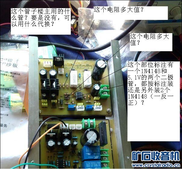

发表于 2017-5-2 09:51:51 | 显示全部楼层
斌斌 发表于 2017-4-29 21:56
大概需要要十天吧。 一个星期装好,还得三天做卫生和还原。
你好:有些问题想问一下,请看图片。               谢谢。

 楼主| 发表于 2017-5-3 19:45:24 | 显示全部楼层
回354#楼mky6809:昨天回复了几次都发送失败了,不知道怎么回事?
现在依照你图上所指的问题自上而下回复:
1. 这个推动管可以用MJE13005,我就是用的这个管子。
2.这个电阻可以用跳线或是阻值很小的电阻。
3.这是一颗磁珠,也可用跳线或是0欧电阻代替。
4.这个可调稳压电源板的基准有两种方式。一种是贴子第一页原理图中的6.2V基准,那么在TL431的标示位置有兼容6.2V稳压管的焊盘,不装431只装6.2V稳压管。还有在5.1V稳压管位置装上对应的稳压二极管,另一个4148位置空着就行。第二种是2.5V基准,装上431再在5.1V稳压管位置装上4148再装上另一个4148。
