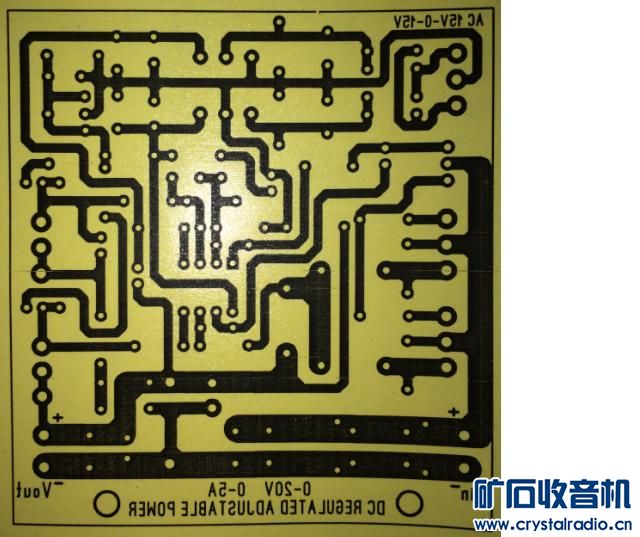

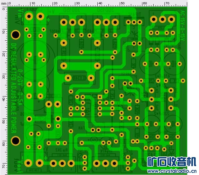

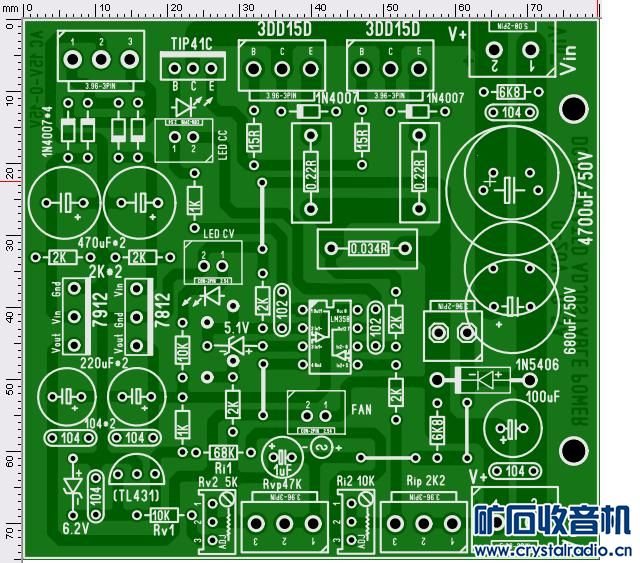

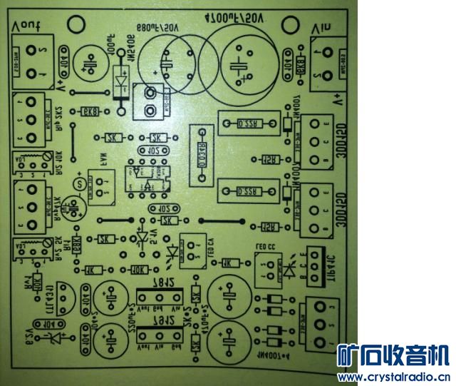

也按原理图和参考楼主的PCB电路图,成功制作一个电源,根据自有变压器和零件,设置最高电压22V,最高电流5A,没有做电压跟随切换电路。
PCB正面
PCB正面
PCB背面
PCB背面
热转印底层
热转印底层
热转印丝印层
热转印丝印层
发表于 2018-3-13 22:45:23 来自手机 | 显示全部楼层
用楼主PCB成功制成了一个,最后达到0-48V,5A保护!切换电路别作中,调试采用手动切换.......
