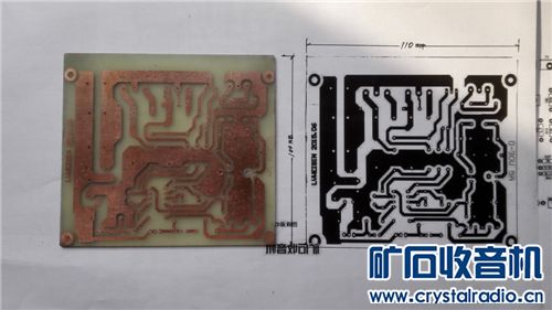

[外女贴]跟风制作0-30V0-5A线性可调稳压电源

发表于 2018-10-22 14:06:28 | 显示全部楼层
斌斌 发表于 2015-6-12 21:26
这是更正后的PCB
彬彬老师,您的作品被我“盗版”了......谢谢!
发表于 2018-10-22 14:28:56 | 显示全部楼层
kn988 发表于 2015-6-13 11:24
补张复合图,供需要的朋友参考。
这张符合图补得很好,一目了然。不过右边调整管e、c结并联的保护二极管极性好像画反了......
