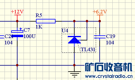

发表于 2016-12-23 23:24:05 | 显示全部楼层
楼主此处不是2.5V左右吗?怎么6.2V了呢
而且楼主这个板子没传完整,没有电压切换和整流板。照抄的要头晕了

发表于 2016-12-24 19:39:56 | 显示全部楼层
这个图怎么压缩变形了
