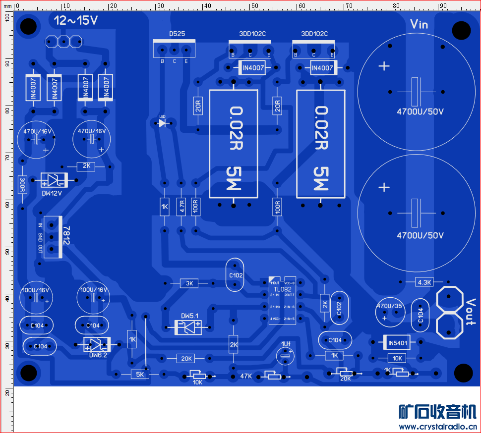

稳压电源PCB1.PNG 稳压电源sy1.PNG 楼主您好,我按照您的印制板,在原图上将改动的部分标注出来了,并按照改动后的原理图设计了PCB,您看有无不妥,如没有,我将热转印制作PCB了,正式操刀,向鬼子们的头上砍去
 楼主| 发表于 2016-4-20 18:12:31 | 显示全部楼层
可以,没什么大问题。如果0。22R电阻用0。01R的话,RI1用200K,RI2用50K。还有调整管到均流电阻的布线要尽量宽些,最好还要上一层焊增大载流量。

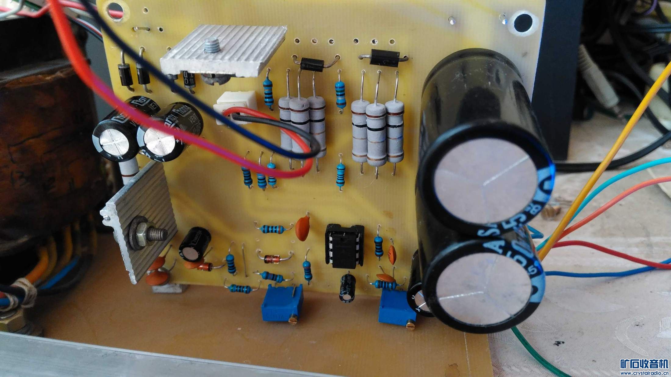

调压0-11.2V,电流0-1.69A可调,刚才不知道是什么原因,300R不热了一会,现在又热了。另外,我的电流只能调整到1.69A,是最高电流了,是不是Ri1和Ri2取大了?我的功率管是用的BU2532AM,最大电流16A,应该不会最高1.69A的吧,请楼主帮助一下。(电流取样电阻0.33*2,6个1R并联的)
 楼主| 发表于 2016-4-27 22:35:45 | 显示全部楼层
jshuweifeng 发表于 2016-4-27 19:41
调压0-11.2V,电流0-1.69A可调,刚才不知道是什么原因,300R不热了一会,现在又热了。另外,我的电流只能 ...
一,你的供电电压正负18V高了,在300R上功耗有近0。5W了,所以发热严重。要么降低输入电压,要么用1W电阻,再就是加大阻值等方法解决。
二,上次给你算的电流基准参数是按检测电阻0。01R并联算的。如果按你现在的检测电阻值就会相差很多,电流是调不上去的。你可以换成RI1=50K RI1=20K RIP=10K这个参数。这样就可以调到5A了。

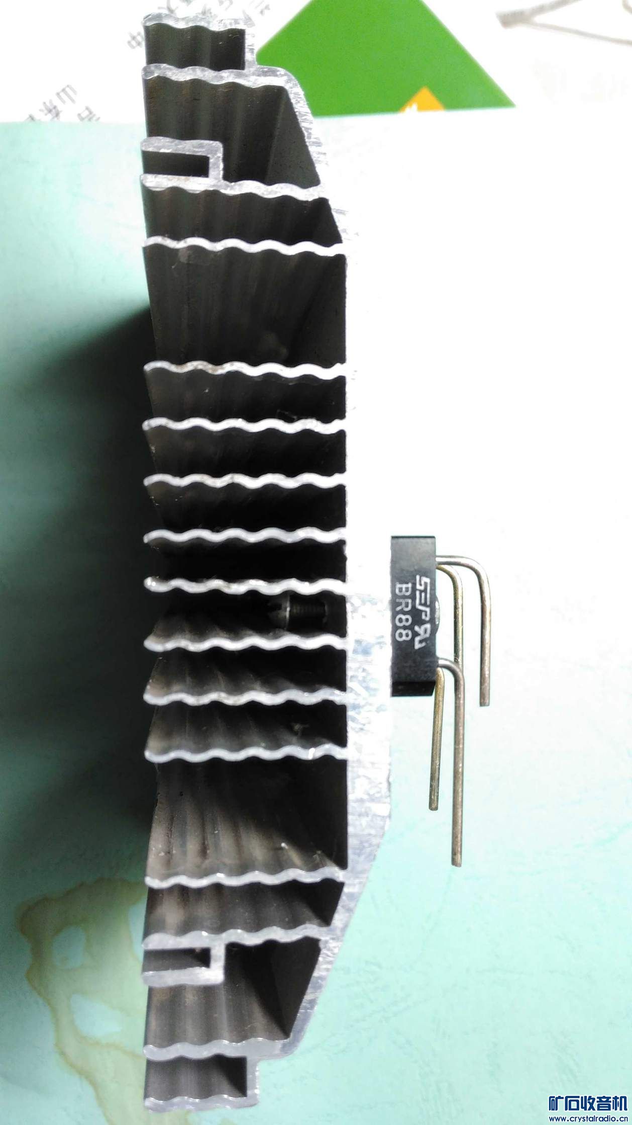

感谢楼主,在您的帮助下,一次成功,最高电流4.39A,估计是电位器和电阻参数还要改一下,不过这么大电流用的不多,稳压效果很好,调到12V,带20W小灯,表头丝毫未动 IMG_20160424_215231.jpg 散热器上面两个BU2532AW,一个8A整流桥 IMG_20160424_215306.jpg IMG_20160429_065932.jpg 变压器长8.5CM,宽4CM,高7.5CM,不知道能有多少瓦? IMG_20160429_065959111.jpg

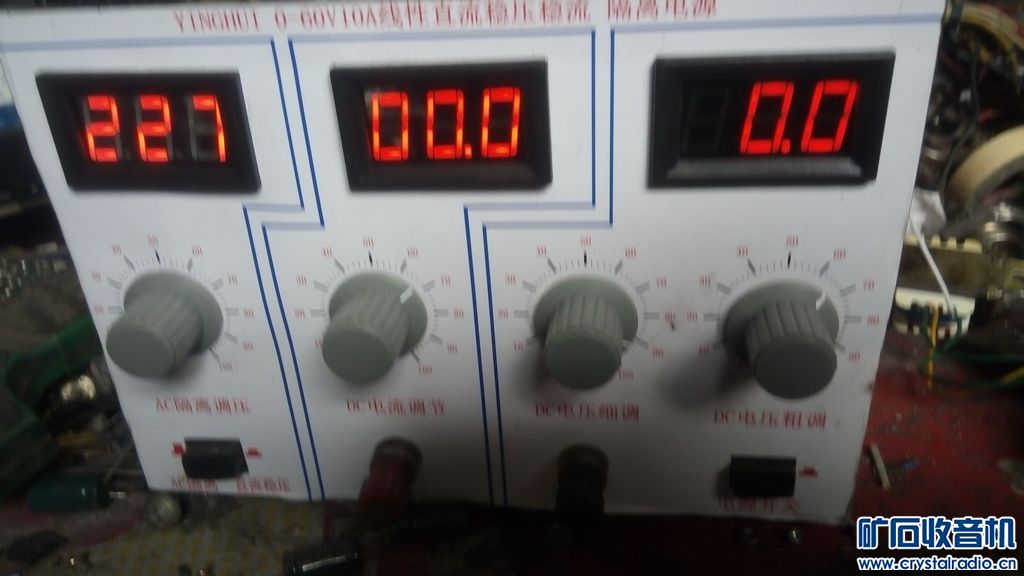

发表于 2016-5-9 09:59:17 | 显示全部楼层
楼主辛苦   我也按你的电路仿制一台 电路板 机箱 已初步完成一切都正常  但我想把电路改成0~60V8A或10A的电路 我计算来计算去也没计算明白 那几只电阻的阻值 楼主能否帮忙计算一下吗
