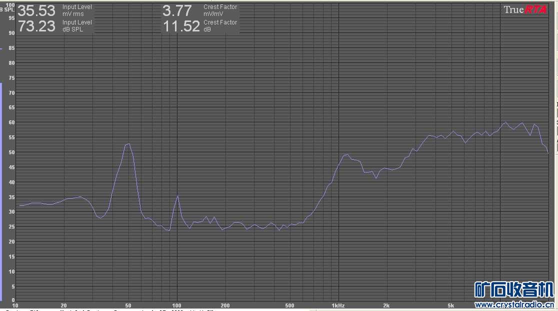

左声道高音喇叭曲线。
发表于 2016-3-23 15:46:48 | 显示全部楼层
左声道音箱曲线。麦克距离音箱一米。
发表于 2016-3-23 15:52:44 | 显示全部楼层
右声道喇叭、音箱测试曲线和左声道基本一致,下一步根据测试曲线调试分频器本人是外行,请AudioCAT老师给予指导,谢谢!

发表于 2016-3-24 16:32:39 | 显示全部楼层
joy_peacock 发表于 2016-3-23 15:46
左声道音箱曲线。麦克距离音箱一米。
从曲线分析,你的高音单元下限和上限都不行,低音单元听女声尚可,男低音或者鼓类乐器会感觉层次感诡异有断层解析度不够。不知道分析得对不对。
 楼主| 发表于 2016-3-24 16:43:17 | 显示全部楼层
ILXTF 发表于 2016-3-24 16:32
从曲线分析,你的高音单元下限和上限都不行,低音单元听女声尚可,男低音或者鼓类乐器会感觉层次感诡异有 ...
他那个测量曲线电平太低,连工频干扰都没掩盖掉,信号只比底噪高20多dB,用这样的曲线分析音色不可靠。
发表于 2016-3-24 16:56:21 | 显示全部楼层
差不多,低音量感不够,高音暗,不明亮,估计分频点不对,分频器高音电容可能小了,只有2.2uf。听个别人声有破音现象,例如听江智民的《逝去的若言》和詹姆斯.凯瑟琳的《I will always love you》都有破音现象。
发表于 2016-3-24 16:58:10 | 显示全部楼层
joy_peacock 发表于 2016-3-24 16:56
差不多,低音量感不够,高音暗,不明亮,估计分频点不对,分频器高音电容可能小了,只有2.2uf。听个别人声 ...
看楼上老师的建言,你再测一次曲线给老师分析吧。
