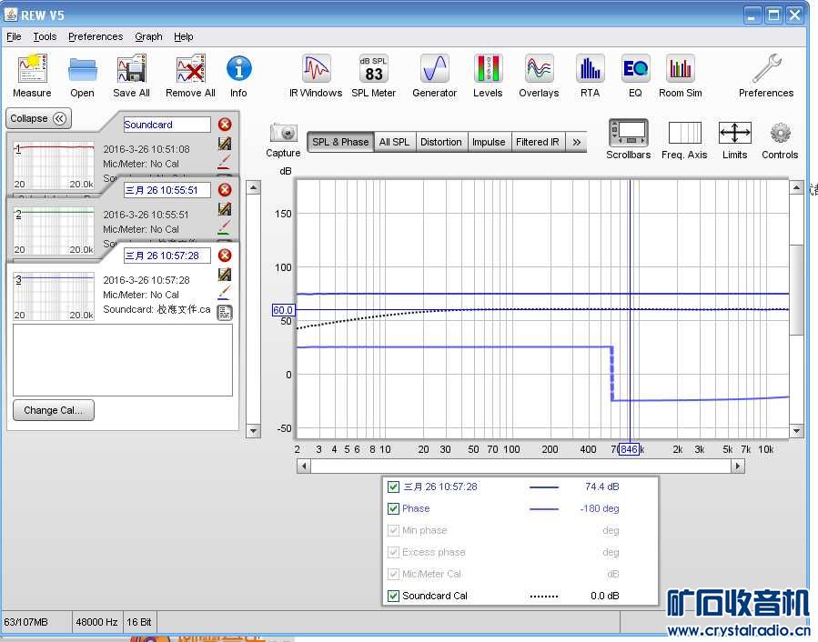

发表于 2016-3-26 11:18:06 | 显示全部楼层
AudioCAT 发表于 2016-3-26 02:17
不至于非要买贵的,以前几毛钱的经常能挑出非常不错的,后来涨到两块钱的竟然一个没挑出来,跟价格应 ...
用我的台式电脑演练了一下REW声卡校准,方法:用音频对录线链接电脑后面板的线路输入、输出插口,音频设备属性里的设备全部开启,见上面的图。校准后的频响曲线见下图,请老师看下对不?那条相位曲线似乎不对!谢谢!

 楼主| 发表于 2016-3-27 00:52:32 | 显示全部楼层
joy_peacock 发表于 2016-3-26 17:47
请问AudioCA老师,话筒和音箱之间的距离是多少?是1米吗?谢谢!
172楼看着像声卡曲线,既然像就应该算对吧。
这条曲线要保存在一个固定的地方,REW要载入这个曲线。
测量距离,笼统地讲应该是1米,主要是指家用常规大小的音箱,如果音箱尺寸太离谱,或者单元间的间距很大,1米也是不行的,但是家用箱不可能太大,按1米距离测就可以,再说超过一米的话房间也不适合。如果是5寸以下的小书架箱,可以小于1米,比如取700mm,4寸以下箱500mm,没有严格规定,但有个基本要求:测量距离的确定要保证处于远场,家用箱远场的定义是指包含所有障板跌落效应和衍射等影响的距离,显然音箱越小测量距离越近。
其实,无论测量距离多少,只要不是一米,测完的数据都要换算成1米数据,这点业余是不用理会的,业余能准确测量相对SPL值就行。
