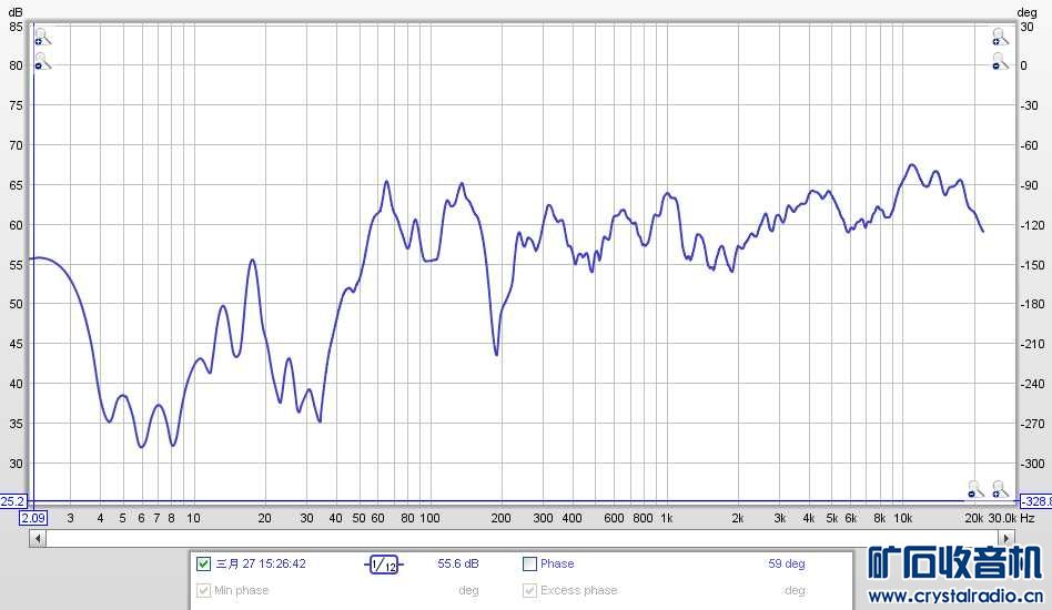

按照老师介绍的方法,先校准了输出电平,测得落地箱和书架箱的曲线,烦请老师给分析一下,箱子存在哪方面缺陷,如何矫正?谢谢!
两个箱子的分频器都为二阶分频器。

楼上的垂直刻度还是太大了,貌似要知道你的分频点是否错误还得看到单个单元的阻抗曲线的,不然都看不出本身的 分频点在哪。  貌似是要分别得出不经分频器,高音,低音单元的独立频响和阻抗曲线,才能了解本身是否因为分频不合理而造成了曲线变形。  在2.2音箱制作贴的下方有老师和各位同学的各种讨论有涉及到这方面的知识,去看看吧。

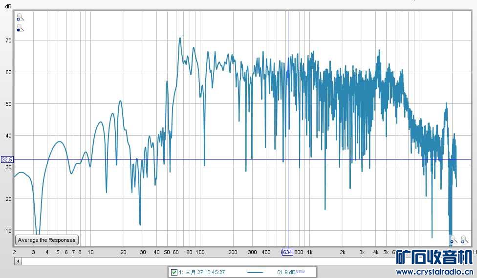

请问AudioCAT老师上面的曲线是不是应该再平滑一下,一般取值多少?我取的是1/12平滑。

哎,你的垂直刻度还是没调.....    。 不过从图可以看出,小书架的分频是乱搞,一团糟。
据说要模拟到分频网络的合理分频,需要更多的数据,包括喇叭的阻抗曲线,TS参数等,这些都需要实测得到,而且合理的箱体容积和倒相管也是根据这些参数来模拟建立的。 你看下这方面的教程吧。先看下JUSTMLS简体中文用户操作指南,作初步了解,再深入看下。

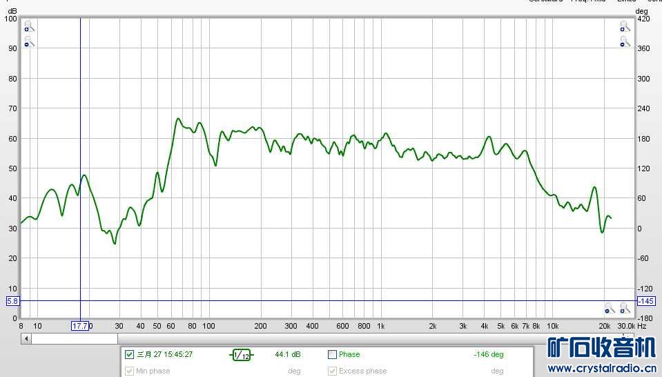

重调整了垂直刻度和平滑!
不要做平滑
平滑是无法杜绝反射影响时的迫不得已的手段,比如环境声学测量必须包含所有反射,但却难以看清曲线大致走势,只能平滑。
测音箱频响的目的是了解音箱自身频响,自然不能包含反射,采取一些措施即可做到。如果音箱频响也做平滑处理,许多有用信息将被掩盖掉。
你需要做的是,选择合适的窗口类型,并设置合适的窗口参数
业余没有消声室,反射看似无法避免,但窗口技术确实能有效消除反射,让你看到音箱真实的频响曲线。
但是应用窗口技术会影响可用下限,低频段就要采用近测方法
曲线垂直刻度问题不要太极端,一般60-100dB,正常70-80dB范围,这个范围符合正常的视觉习惯,也与人耳感知能力相吻合,就是说在这样的垂至刻度范围,视觉能够看到的明显缺陷,就能够被人耳察觉。视觉不易分辨波动,人耳也基本无法分辨,所以世界电声行业普遍使用这样的曲线。当然,因为有这个优选的范围,有的厂家就极力采用最高上限的100dB,曲线确实好看一些。超过100dB的也很多,毫无疑问,只是为了掩盖缺陷

joy_peacock 发表于 2016-3-31 18:01
重调整了垂直刻度和平滑!
平滑到这种程度属于欺骗行为
平滑不是不能用,而是在需要的时候用,你的曲线没有需要平滑的理由

不平滑的低音喇叭曲线,没法看,可能我操作步骤有错,没有“选择合适的窗口类型,并设置合适的窗口参数!”。

不平滑的低音喇叭曲线,没法看,可能我操作步骤有错,没有“选择合适的窗口类型,并设置合适的窗口参数 ...
你这纯粹是在测量环境声学曲线
