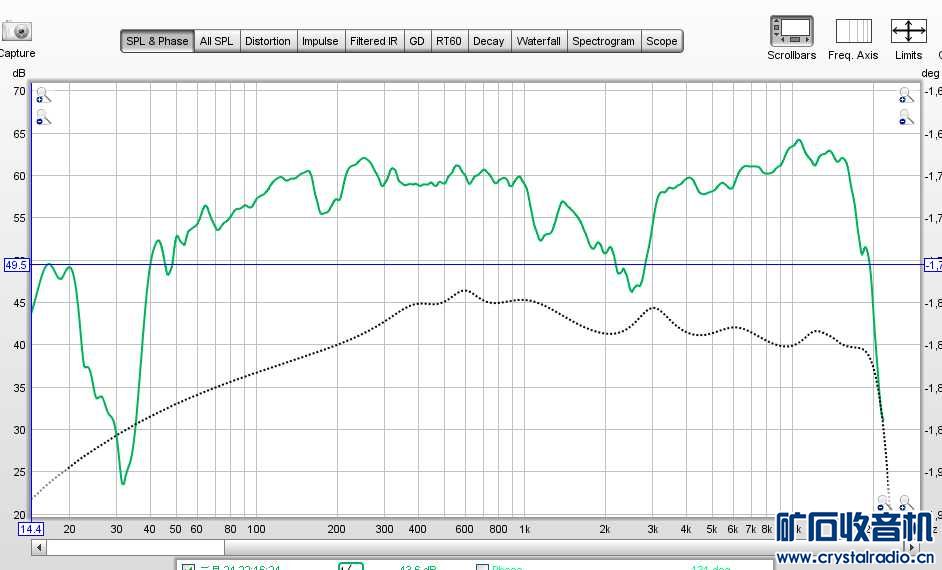

发表于 2016-3-27 16:34:40 | 显示全部楼层
下午一个人在家,抓紧时间测试了一下音箱,那个测试信号很难听的,老婆在家俺不敢测,,真羡慕AudioCAT老师,人家是夫唱妇随,志同道合啊!
分别测试了落地和书架箱,落地箱离地1.4米,不太符合要求,只能这么高了!麦克距离音箱0.5米处、1米处分别进行了多次测试,选取了集中度最高的一次,书架箱离地1.2米,话筒距离音箱0.5米。功放用的是先锋IC老古董功放,有30年历史了,笔记本耳机输出直接连接功放输入,功放音量75%(3点位置),两只箱子的低音喇叭都是6.5寸的,落地箱的高音喇叭是软膜求顶,书架箱的高音是纸盆高音,测试结果如下图,前三张图是落地箱子,小箱子是两次测试的曲线请老师给看下,数据是否靠谱?谢谢!
发表于 2016-3-27 17:13:40 | 显示全部楼层
朋友,修改下垂直刻度。
发表于 2016-3-27 19:21:16 | 显示全部楼层
ILXTF 发表于 2016-3-27 17:13
朋友,修改下垂直刻度。
谢谢指点!是这样吗?
发表于 2016-3-27 19:37:41 | 显示全部楼层
大致上,貌似应该更精确一点,把刻度变成差不多5DB一格看

这样不会把高音烧掉吗?我的纸盆高音只有几瓦的功率!
发表于 2016-3-27 20:53:21 | 显示全部楼层
是这样吧!
发表于 2016-3-27 21:13:23 | 显示全部楼层
测试的时候输出的不是都是1W的测试吗?我都是开到比较小声来测,这样应该保证不会烧。 那图的刻度应该对了吧,老师来就会点评了。你这峰谷颠簸得要想吐啊......
发表于 2016-3-27 21:18:30 | 显示全部楼层
ILXTF 发表于 2016-3-27 21:13
测试的时候输出的不是都是1W的测试吗?我都是开到比较小声来测,这样应该保证不会烧。 那图的刻度应该对了 ...
功放的音量开在3点位置,可不止一瓦吧!
那曲线确实难看!
发表于 2016-3-27 21:23:43 | 显示全部楼层
反正我是音量到了可以比较准确测试就可以了,开太大怕烧了自己的高音。还有,你测试的时候要把声卡的各种增强特效都关闭,基本只剩下音量控制。

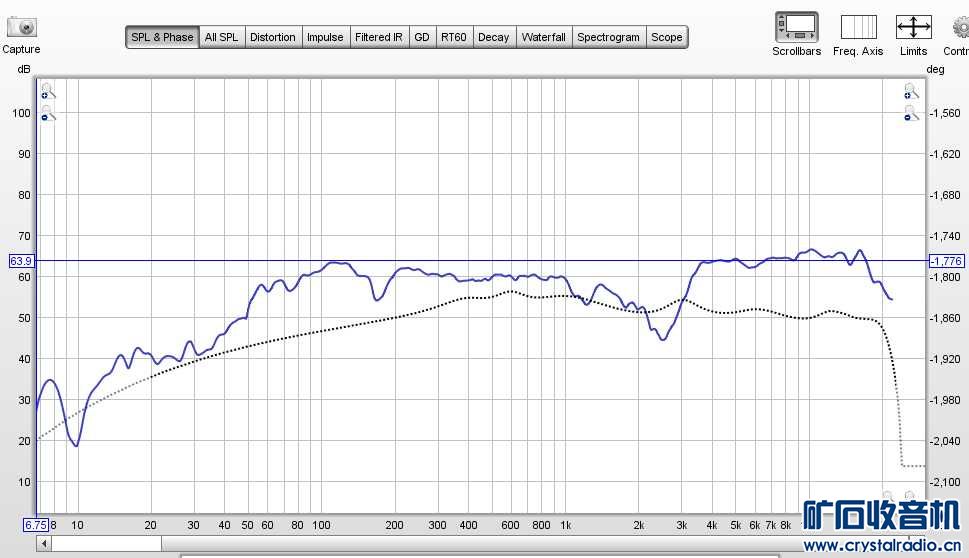

 楼主| 发表于 2016-3-28 00:47:24 | 显示全部楼层
joy_peacock 发表于 2016-3-26 17:38
闲着无事,继续鼓捣,给笔记本声卡校准,方法同台式机,只是对路线连接耳机和麦克插口,结果如图,请AudioC ...
这是我两个音频接口的校准曲线,实际就是音频接口的环路频响
ESI MAYA 22USB delux 新品,不是原来韩国的ESI
ESI QuataFire 610  正宗ESI,火线口,已经用12年了
因为REW上限限制,只能上到大约25kHz,实际上610可以平滑延伸到100kHz
