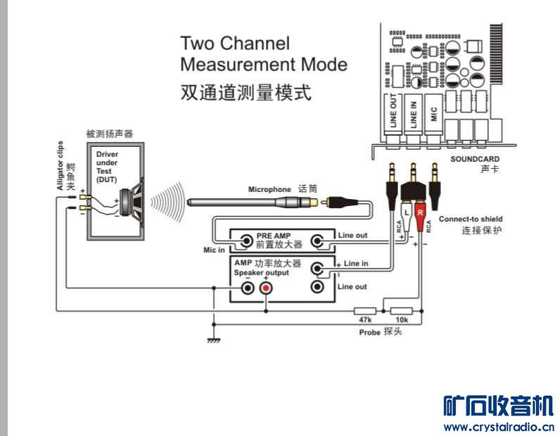

ILXTF 发表于 2018-1-22 03:22
同学,这个衰减的电路图是什么样的,能不能简易给我画下看看啊。。。我快要做了。。是不是就两只电阻直接 ...
看到图中的探头了吗?
发表于 2018-1-24 17:52:58 | 显示全部楼层
看到图中的探头了吗
发表于 2018-1-24 17:55:06 | 显示全部楼层
看到探头了吗,就是这样的!
发表于 2018-1-24 17:56:36 | 显示全部楼层
298楼,图中的探头就是这样的!
发表于 2018-1-25 03:50:19 | 显示全部楼层
joy_peacock 发表于 2018-1-24 17:56
298楼,图中的探头就是这样的!
同学我是问测试话放线性的衰减电路啊,这个,我不会接啊、、、、算了,乱搞。我东西回来搞了两天晚上才焊好了四个二极管和6个电容和两个三端稳压管,还焊得奇丑无比。测量仪的功放供电电路基本完成。下一步做话放,然后再做测试用单声道功放。。。

 楼主| 发表于 2018-2-7 17:16:41 | 显示全部楼层
ILXTF 发表于 2018-1-25 03:50
同学我是问测试话放线性的衰减电路啊,这个,我不会接啊、、、、算了,乱搞。我东西回来搞了两天晚上 ...
其实吧,没必要单独测话放线性,当你的测量电路做完,在测量前做系统校准的时候,已经包含话放线性修正了
