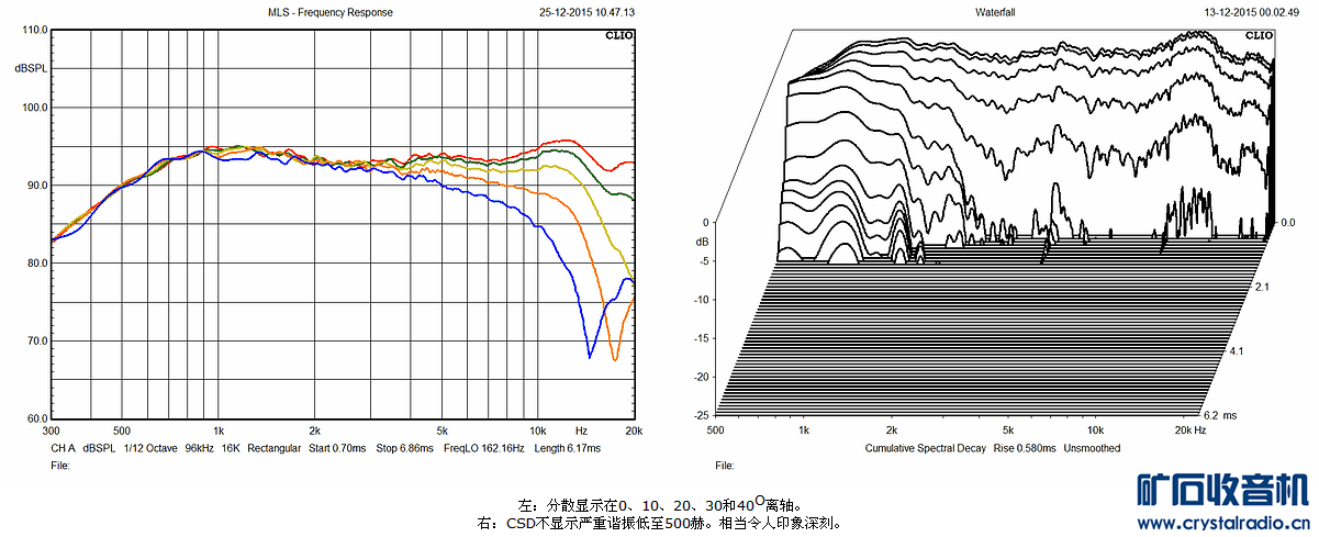

ppt44 发表于 2016-12-19 19:53
借宝地问一下,以前那个所谓哈曼的散装钛膜高音,测试时候是近场无面板裸测吗?就是下面帖子里面12层那个 ...
无面板裸测,距离大约300mm

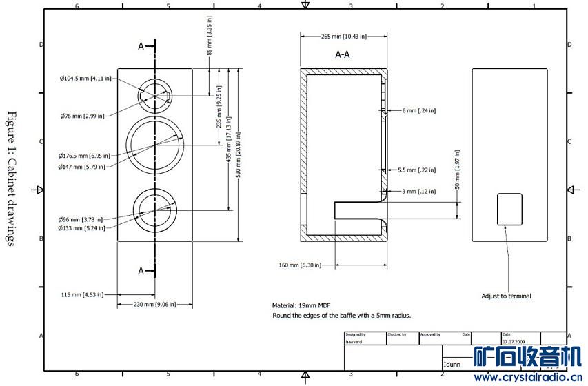

发表于 2016-12-23 13:40:05 | 显示全部楼层
AudioCAT 发表于 2016-12-22 19:59
我对绅士宝喇叭没有详细了解
倒相管前后的问题,应该说本质上是没有差别的,因为箱体调谐频率一般在35 ...
西雅士给出了套件箱体图纸。

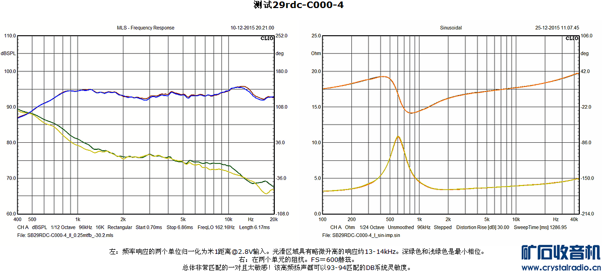

发表于 2016-12-23 21:36:56 | 显示全部楼层
Test 29RDC-C000-4
