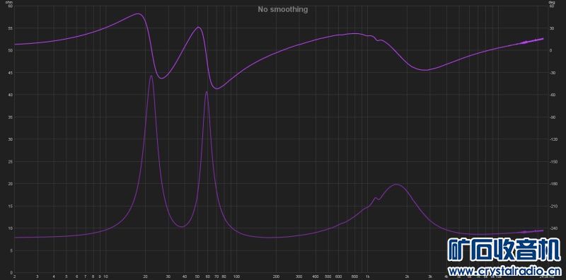

ppt44 发表于 2017-7-29 23:09
直径增加长度不变肯定调谐频率会增高,你这个测试如果准的话,试试加长倒相管,加长倒相管频响峰到40hz ...
导管换18cm长度。调谐频率有所降低,导管阻抗峰降低了2hz,频响峰在40hz以下了!
导管800hz处的尖峰有没有影响?
从阻抗曲线看,直径4.5cm长12cm导管和直径5.5cm长18cm导管其谐振频率几乎一致,4.5cm的还略微低一点。

可是这样看来,倒相管不但没有缩短系数,反而显得要比模拟的结果还要长才对啊。 你问下老师,缩短系数是否只适用于双管的情况。或者你在这个过程中有什么问题吗?为什么老师做的就能做到如此符合理论呢。

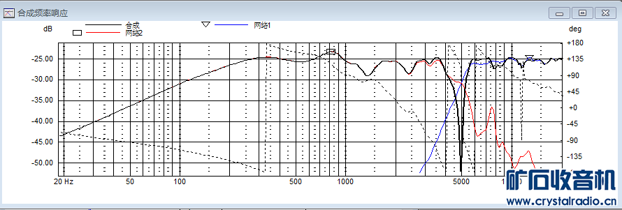

特别崇拜L版,借他的宝地也参与一下。这是我模拟的自己DIY箱体的分频器,第一次玩测量套件和软件,很多东西还搞不明白,请朋友们看看这个分频电路有哪些需要修改或者优化的地方,谢谢!

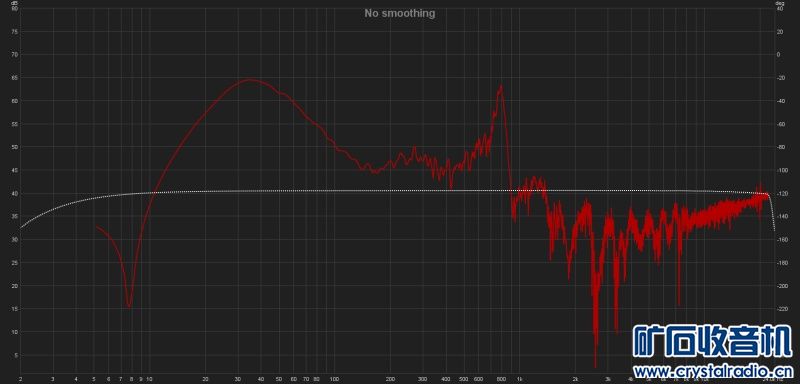

也学着别人搞一张反向的,虽然不知道有什么用。

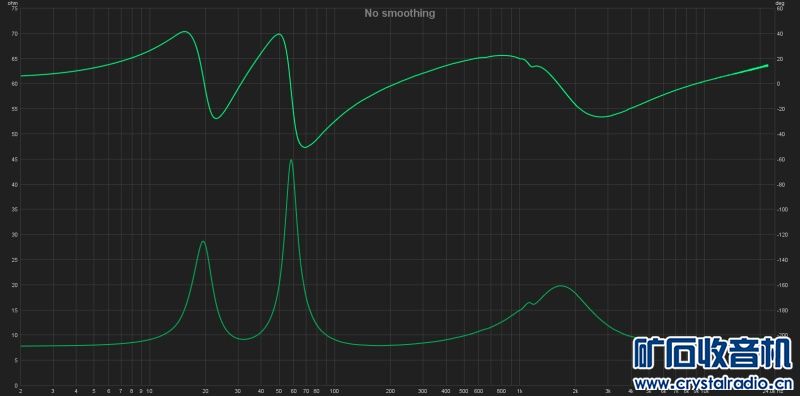

可是这样看来,倒相管不但没有缩短系数,反而显得要比模拟的结果还要长才对啊。 你问下老师,缩短系数是 ...
从阻抗曲线看,我模拟和实测的差别不大,阻抗峰也比较接近,实测的谐振频率略微高一点!
实测图的导管长度就是按照模拟数据乘上缩短系数得到的。

joy_peacock 发表于 2017-7-30 14:50
应该是短点了,长度是13cm。这跟导管原长度是18cm,模拟的长度也是18cm。乘上缩短系数是13cm.原来那个 ...
你到底是用了缩短系数还是没用啊?绕来绕去的......
发表于 2017-8-2 22:08:47 | 显示全部楼层
13cm导管就是用了缩短系数得出的长度。模拟的等效长度是18cm!
882楼的第一张图就是导管长18cm模拟阻抗图。第二张图是用了缩短系数导管长度的实测图!
