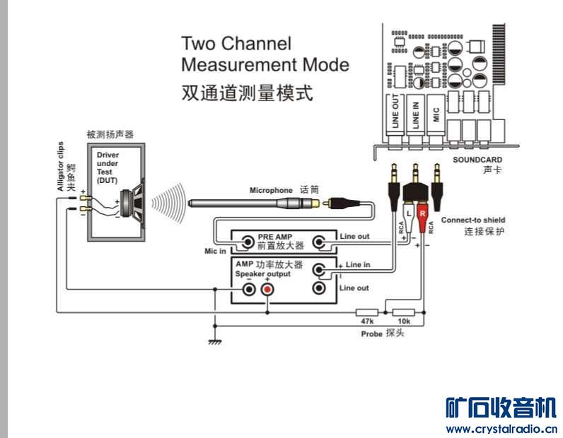

发表于 2018-1-22 03:22:01 | 显示全部楼层
joy_peacock 发表于 2016-5-27 19:03
从声卡路输出并联两只衰减电阻一只10k,一只2.2k,从2.2k电阻取信号给话放麦克端口,话放输出接声卡左输入 ...
同学,这个衰减的电路图是什么样的,能不能简易给我画下看看啊。。。我快要做了。。是不是就两只电阻直接搓在一起并联,然后串联在电路中?
发表于 2018-1-22 11:12:57 | 显示全部楼层
先回复一下,好文要慢慢品。
发表于 2018-1-23 00:38:03 | 显示全部楼层
希望你能为我们这些菜鸟写个rew软件测试教程,那么多英文好难啊。笔记本怎么校准曲线?现在是win8 如果目前只限xp,我去改系统。
发表于 2018-1-24 17:51:44 | 显示全部楼层
ILXTF 发表于 2018-1-22 03:22
同学,这个衰减的电路图是什么样的,能不能简易给我画下看看啊。。。我快要做了。。是不是就两只电阻直接 ...
看到图中的探头了吗,就是它!
