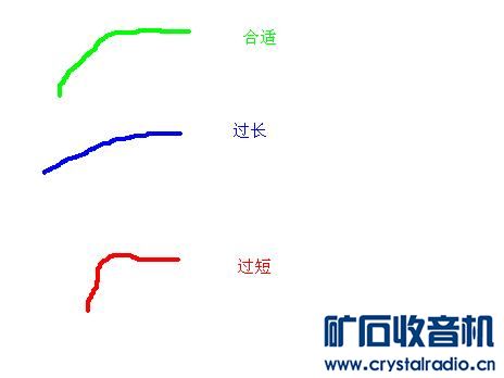

倒相管口径一定了,要增加低音是不是要缩短倒相管长度?
发表于 2016-10-11 13:29:10 | 显示全部楼层
简单说,在单元,箱体容积,倒相管口径一定的前提下,大致会有以下效果。
倒相管加长低频衰减曲线变平,倒相管缩短衰减曲线变陡。
倒相管过长低频衰减变得过平,主观上可能导致低频变混,低频声压降低。倒相管过短低频衰减变得过陡,会在较高的频段上急剧衰减,主观上导致低频下潜不足,较低频段声压大幅降低。

近场把倒相管堵住测得的自然不能用来判断倒相管是否合理。从阻抗曲线来看,合适的倒相管产生的阻抗曲线有大致等高的曲线双峰。你现在是高频峰明显高于低频峰,应该是倒相管口径过小,过长。
