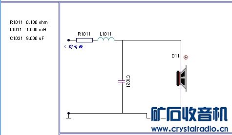

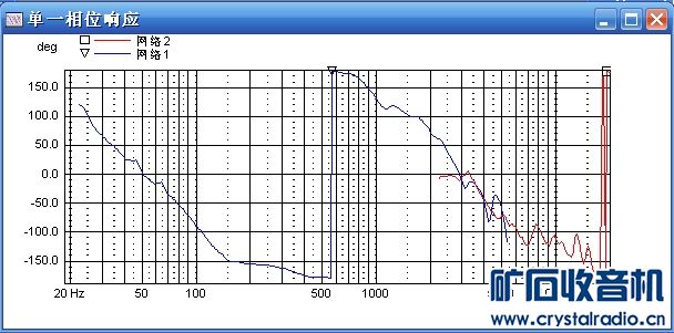

发表于 2016-9-14 18:15:34 | 显示全部楼层
又模拟了三洋箱子的分频器,相位好像还不对。
祝老师中秋快乐!
 楼主| 发表于 2016-9-15 00:35:03 | 显示全部楼层
祝老师中秋快乐!
节日快乐
怀疑你测量的相位就不对
发表于 2016-9-17 21:41:35 | 显示全部楼层
AudioCAT 发表于 2016-9-15 00:35
节日快乐
怀疑你测量的相位就不对
毋庸置疑是吗?

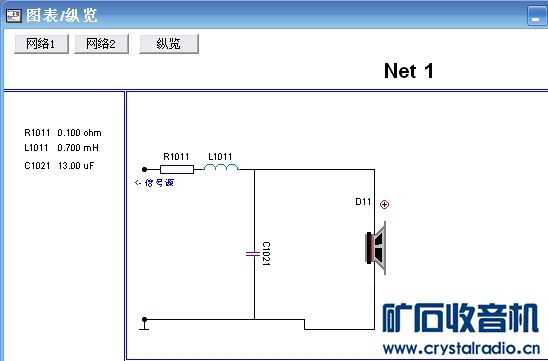

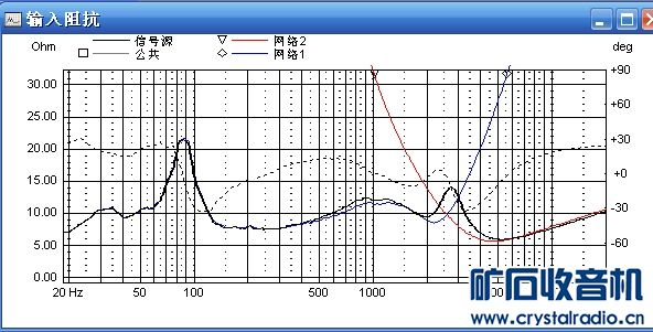

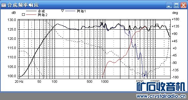

发表于 2016-9-18 20:26:12 | 显示全部楼层
今天用justMLS测量了DIY落地箱子,并进行了二阶分频器模拟,然后用REW 测量,并进行了二阶分频器模拟,比较两次模拟,还是有些差别!
下图前面一组是用justMLS测量的模拟数据,后面一组是用REW 测量的模拟数据。
发表于 2016-9-18 20:38:30 | 显示全部楼层
用REW测量、远近场曲线合成!
请老师给看看,都存在什么问题,哪一个比较靠谱!
谢谢!

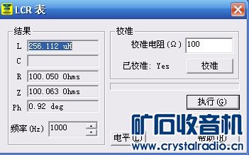

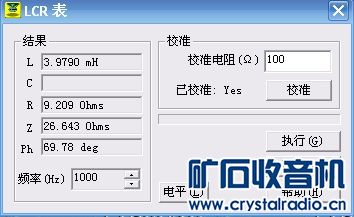

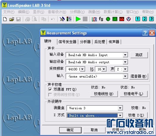

发表于 2016-9-24 17:46:31 | 显示全部楼层
AudioCAT 发表于 2016-5-21 01:02
测量电感那不是很简单吗
老师好!
我今天摸索着用软件和测试盒子测试电感,但是没有成功!
我在单击电平按钮,弹出电平调整对话框;点击红色的A,自动调整电平后,在在接扬声器的端子上接入10欧电阻,点击校准,结果出现警示框,见图!好像是说硬件设置错误!
请教老师:硬件应如何设置?
国庆节之前看来完不成箱子打磨了!
发表于 2016-9-25 15:16:01 | 显示全部楼层
将校准电阻栏填入100欧姆,竟然校准成功!
我不知道为什么填入10欧姆不行,填入一个错误的数值竟然校准成功!
测试这只10欧姆电阻值显示阻值为100.050欧姆,大了10倍!
这样是不是可以得到一个误差系数呢?
按照这个思路测试了一只定做的1mh的电感,得到数值为13.6737 mH。
得到误差系数为0.073
然后接入定做的0.3mh电感测试,得到数值为3.979,将这个值乘上误差系数得到数值为0.2904mh,呵呵,基本正确!
呵呵,没有办法!手头没有100欧姆的标准电阻,先凑付着用吧!
