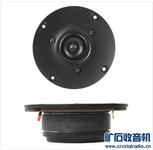

老师帮助看一下,下面这对喇叭做一对书架箱子搭配如何?高音是:斯泊特(Sinar Baja)SB29RDC-C000-4
谢谢!

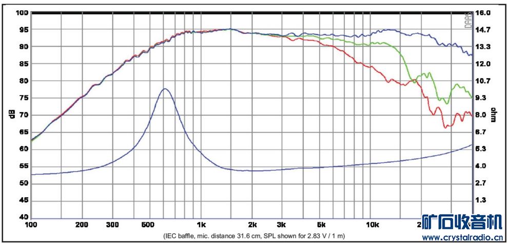

借宝地问一下,以前那个所谓哈曼的散装钛膜高音,测试时候是近场无面板裸测吗?就是下面帖子里面12层那个。我也弄了几个,刚好可以借你之前的测试结果用来做话筒校准。
http://www.crystalradio.cn/thread-828427-1-1.html

借宝地问一下,以前那个所谓哈曼的散装钛膜高音,测试时候是近场无面板裸测吗?就是下面帖子里面12层那个 ...
无面板裸测,距离大约300mm

有烧友说在同类单元中,绅士宝R2604/8320要比SB29RDC-C000-4*更好一些,老师认为呢?
我更倾向于大振膜的SB29RDC-C000-4*!

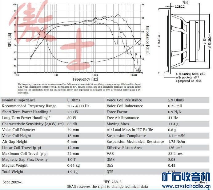

我觉得配个5寸低音不需要什么大振膜。
发表于 2016-12-20 19:46:24 | 显示全部楼层
ppt44 发表于 2016-12-20 19:36
我觉得配个5寸低音不需要什么大振膜。
那个西雅士 低音喇叭是6.5寸的。

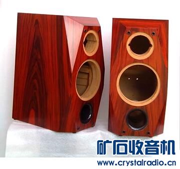

喇叭基本确定用上述两只单元搭配。

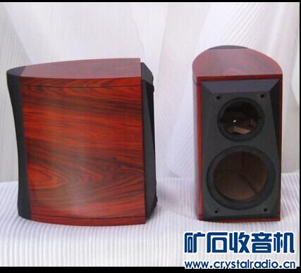

今天在网上选了两只箱体,两只箱子体积基本相同,前障板差不多,不同的是倒相管一个在前面,一个在后面。
请教下老师,倒相管在前和在后各有什么特点?

倒相管前后的问题,应该说本质上是没有差别的,因为箱体调谐频率一般在35~50Hz之间,如此低的频率,波长近10米,与箱体尺寸相差非常悬殊,倒相管放在任何位置都难以体现出不同。这是理论上的,实际使用中还是多少有点不同。
前置倒相管,当口径较大时,可能会泄露一些箱内杂音。
后置倒相管,不用担心有杂音泄露,但音箱摆位会对低频带来不同的影响。
个人做音箱,受条件限制,选择成品空箱会比较方便,不过在决定前我建议根据喇叭参数计算一下合理的容积,选择容积相符的空箱,只有容积正确时,倒相管才很容易调整

低音是西雅士高音是斯泊特的。
前置倒相孔尺寸一般控制在多大合适呢?
惠威中低音喇叭D6.8B和国外喇叭比处在一个什么水平上?
我选的西雅士比惠威D6.8在价格上高一倍!
