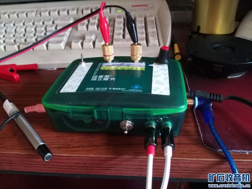

你这是整箱曲线?怎么好像不对?如果是的话还是压压高音吧。高的有点多了。当然,5k左右的峰也可能是因为你直通的关系,高低音叠加引起的。不是所有单元都合适直通。
发表于 2016-10-27 21:38:03 | 显示全部楼层
ppt44 发表于 2016-10-27 20:33
你这是整箱曲线?怎么好像不对?如果是的话还是压压高音吧。高的有点多了。当然,5k左右的峰也可能是因 ...
是的,高音没有衰减,只串了一只2.2uf的电容。
直通是暂时的,只是想听听低音的效果。
由于还没有掌握测试方法,没法模拟分频器。

还需要增加什么硬件呢?
发表于 2016-10-28 17:26:46 | 显示全部楼层
joy_peacock 发表于 2016-10-28 09:28
还需要增加什么硬件呢?
我觉着你的测试盒子可能总有点什么小问题。都来回那么多次了。
发表于 2016-10-28 17:29:31 | 显示全部楼层
我也觉着有问题,但具体是什么问题呢?
我用REW和justMLS分别测试同一只喇叭的频响,测得的频响曲线基本一致,但是相位曲线差别较大!

我也觉着有问题,但具体是什么问题呢?
我用REW和justMLS分别测试同一只喇叭的频响,测得的频响曲 ...
http://wenku.baidu.com/link?url= ... qgb7wk4tXS1z863YJD7
justMLS可以参照这个来,另一个我没用过不知道。按这个文章来,步骤基本没问题。
这个步骤是以hifidiy的套件为基础写的,所以他的开关怎么打这个,你可能得根据你的盒子来具体设置。

我的盒子就是参照你给的线路图制作的!

话筒可能存在问题,没有矫正!
我用两个话筒测同一只喇叭,测得的曲线不一样!
