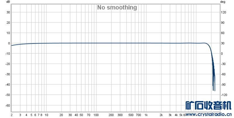

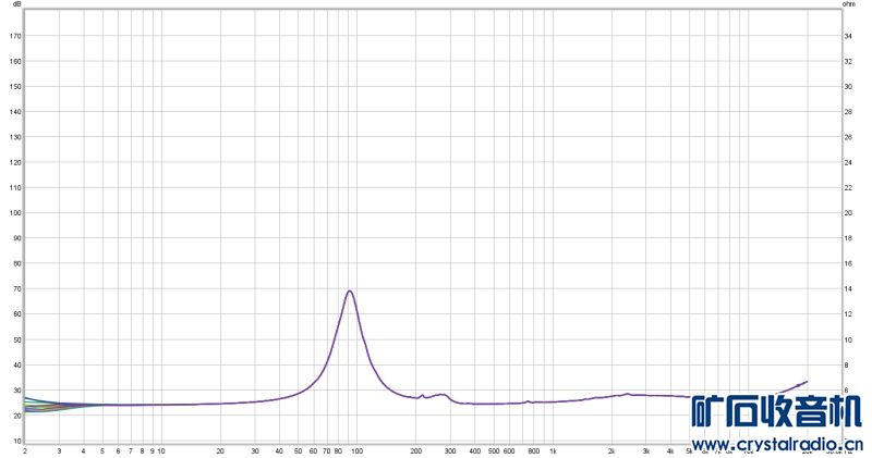

发表于 2016-8-18 15:27:35 | 显示全部楼层
测试盒子内置攻放后,阻抗测量高频跌落问题解决了!
但是低频段不稳定的问题还没有解决,还有毛刺干扰。下一步换攻放模块试试.
 楼主| 发表于 2016-8-18 22:26:24 | 显示全部楼层
但是低频段不稳定的问题还没有解决,还有毛刺干扰。下一 ...
这啥喇叭呀阻抗快50欧了,你又把声道搞反了
下限问题,你应该测一下带功放的环路频响(别忘衰减)和声卡的环路频响,很容易判断问题在哪里
发表于 2016-8-19 09:00:55 | 显示全部楼层
下限问题,你应该测一下带功放的环路频响(别忘衰减)和 ...
下限问题应该是跟功放有关,我用先锋功放测试就很好。
我测一下功放环路频响看看。

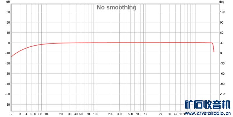

发表于 2016-8-19 10:09:52 | 显示全部楼层
先测了声卡的环路频响,接着在频响测试工况下,将声卡线路输入的左右声道对调了一下,不接喇叭,测试了功放的环路频响,见图二。不知道这样测对不对?
图三是外置先锋功放的频响。
请老师看看,是不是功放存在问题,谢谢!
 楼主| 发表于 2016-8-22 21:34:44 | 显示全部楼层
joy_peacock 发表于 2016-8-19 10:09
先测了声卡的环路频响,接着在频响测试工况下,将声卡线路输入的左右声道对调了一下,不接喇叭,测试了 ...
你的声卡20Hz已经跌落3dB了,而且测功放频响并没有进一步劣化,说明功放带宽足够,问题还在于声卡

 楼主| 发表于 2016-8-22 21:40:14 | 显示全部楼层
你看看我的两个声卡频响,都是外置声卡

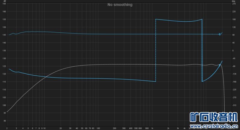

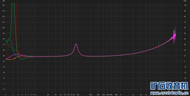

发表于 2016-8-26 18:21:08 | 显示全部楼层
重新更换了内置功放,图一是功放的环路频响,图二是10次阻抗测试对比,2Hz处阻抗波动1.2欧姆,5Hz处只有0.1欧姆。
图三是尊宝喇叭近场频响曲线(窗口1500ms)。
