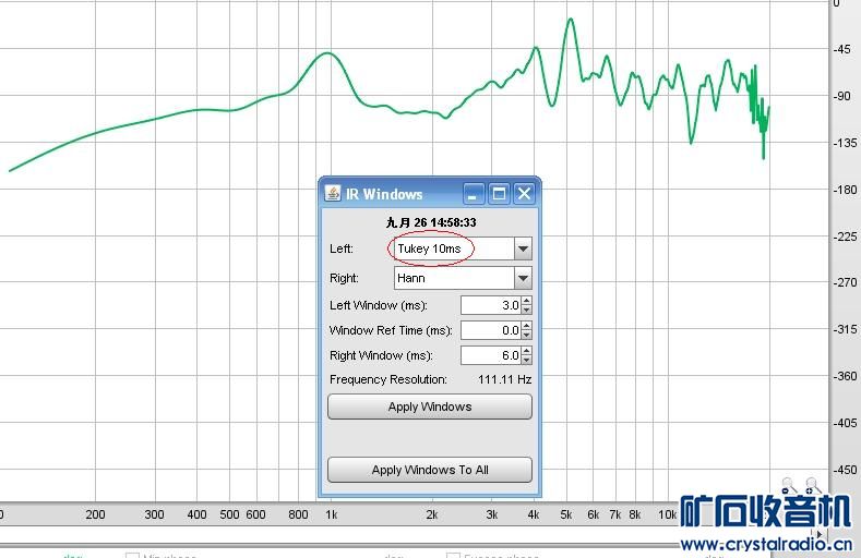

经过一下午的摸索,发现这个曲线跟左窗口的选项有关。
左窗口选Tukey0.25ms,就会出现这个奇怪的曲线。
选Tukey10ms或者其它窗口,曲线基本正常了,但是感觉15到20k还是有点问题!

想把软件玩好就免不了独自摸索,这东西也不花钱,玩不坏,摸索中能明白不少东西,对其他软件的使用也有帮助
Tukey0.25ms也不是不适合用于左窗口,你可以调时间看看结果,REW的好处是可变参数丰富,这非常适合学习测量技术

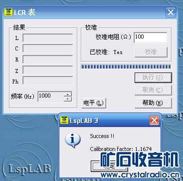

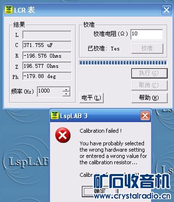

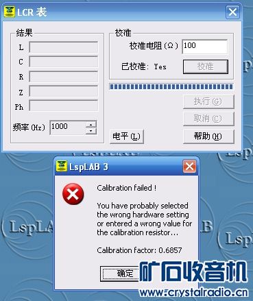

 楼主| 发表于 2016-9-30 01:46:02 | 显示全部楼层
joy_peacock 发表于 2016-9-24 17:46
老师好!
我今天摸索着用软件和测试盒子测试电感,但是没有成功!
我在单击电平按钮,弹出电平调整对 ...
用LAB做电感电容表用,按阻抗测量电路
基准电阻如用10欧,填写必须是实测的阻值,你填100欧那叫欺骗,欺骗软件
正常理论上校准因数应为1,实际做不到,但也要接近1,比如0.98、1.1
你的情况可能是声卡输入的左右通道搞反,也可以在软件里交换左右通道
发表于 2016-9-30 15:34:04 | 显示全部楼层
AudioCAT 发表于 2016-9-30 01:46
用LAB做电感电容表用,按阻抗测量电路
基准电阻如用10欧,填写必须是实测的阻值,你填100欧那叫欺骗,欺 ...
老师我也不想欺骗,10欧姆就通不过,输入100就通过了!
改变输入通道,无论填入10欧,100都通不过!
真郁闷!

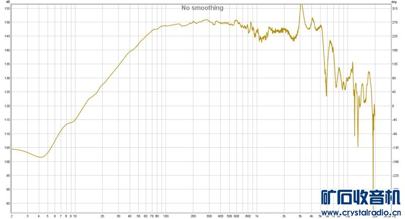

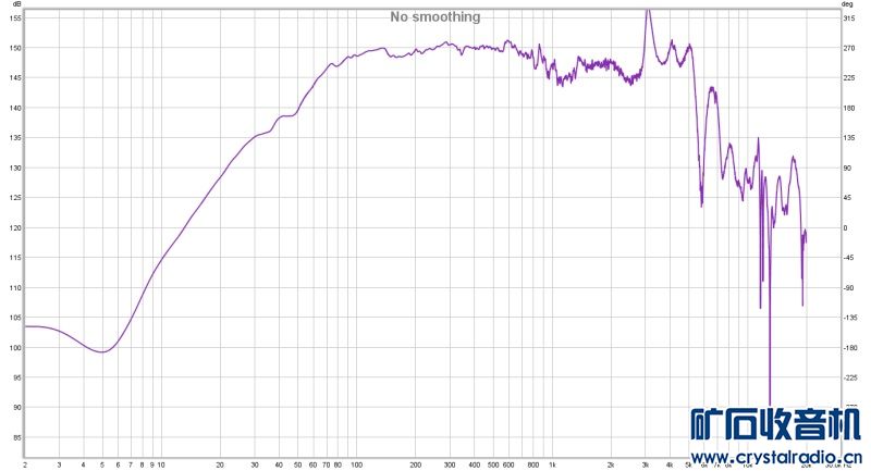

今天用不同的话筒测试同一只喇叭,进行曲线比较,看看又什么不同?
一只话筒是淘的所谓松下话筒,不知真假,没有字号;另一只是原装老IBM电脑带的话筒。
将一只5.5寸中低音喇叭放置在桌子角上面,手持话筒近场测试了频响曲线,窗口500ms,曲线显示,在低频段曲线差别很大,第一个曲线20hz有个隆起,每个话筒都反复测试了几遍,就是不同!我现在真不知道那个曲线是比较真实的!
看来音箱的DIY之路还很慢长,需要解决的问题很多!
路漫漫兮,我将上下而求索!
 楼主| 发表于 2016-10-4 23:55:38 | 显示全部楼层
我试用过无数的话筒,日本产、韩国产、国产,价格从几毛到几十元的都试过,偏差是有的,但不大,从来没见你这种情况,特别是你第一图20Hz隆起的情况根本没见过,那简直就是倒相箱低音近场的曲线,很难想象裸测会得到这样的曲线

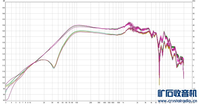

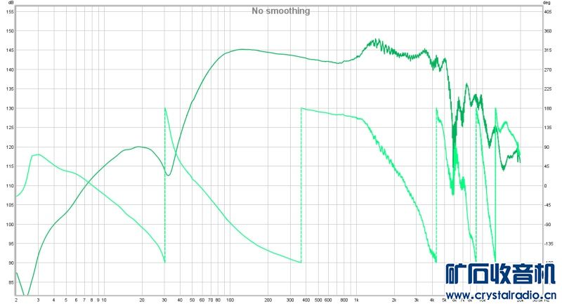

对于DIY落地箱子低音不足问题耿耿于怀!(高音也不咋地!
今天又焊接了一个松下咪头,重新测量了DIY箱子的低音近场曲线,在两种箱体下测试的,首先将倒相管堵住,测试了阻抗和频响曲线,然后敞开倒相管测试了阻抗和频响曲线,对比发现,这个密闭箱子和倒像箱子频响曲线基本一致,在倒相箱状态下低频段曲线40hz附近应该有的隆起基本没有(真服了!该隆起的时候它不隆起 ),40hz附近的阻抗峰也很小,是不是可以说明这个倒相箱子没有发挥倒相管低频提升的作用呢?
