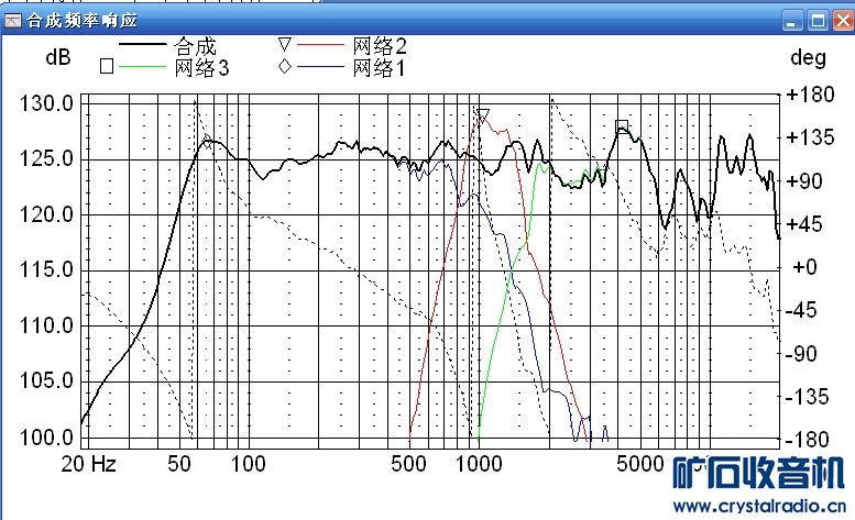

发表于 2016-9-1 22:00:30 | 显示全部楼层
摸索了一下三洋箱子三分频二阶分频器模拟,有点惨不忍睹!
不知道这些阻抗图和相位图应该怎么看!
 楼主| 发表于 2016-9-2 01:40:57 | 显示全部楼层
不知道这些阻抗图和相位图应该怎么看!
不知道各曲线什么意思你咋模拟的
黑色粗实线是系统频响,也就是高中低合成的频响
虚线是系统相位,这个对你毫无意义可以不理
其他颜色细实线是对应的单元经过分频器的频响
你这种音箱不是万元级高端音箱,曲线图SPL刻度不要用30dB范围,设为60dB范围即可

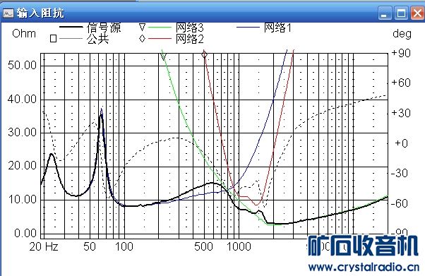

 楼主| 发表于 2016-9-2 01:46:11 | 显示全部楼层
不知道这些阻抗图和相位图应该怎么看!
阻抗曲线图
让你了解调试完的音箱系统阻抗特性
你这个阻抗曲线,在2kHz处,阻抗已经低到2欧多点,功放要吃不消啊

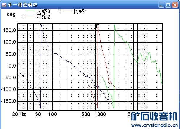

 楼主| 发表于 2016-9-2 02:01:51 | 显示全部楼层
不知道这些阻抗图和相位图应该怎么看!
各单元相位特性,当然是包含分频器的
模拟的相位曲线是声相位,代表各单元声音传递到话筒测量点的相位关系,这个很重要,他告诉你单元布局和分频器是否合理
黑实线:低音相位
红实线:中音相位
绿实线:高音相位
在你这个图中,对于话筒测量点,900Hz处,中音滞后于低音约100°;2000Hz,高音滞后于中音约110°
就是说以低音为准的话,声音不是同时到达话筒,中音和高音都有延迟,因为延迟量尺度很小,用相位角表示

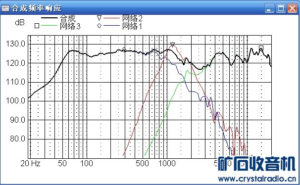

发表于 2016-9-2 10:51:56 | 显示全部楼层
AudioCAT 发表于 2016-9-2 01:40
不知道各曲线什么意思你咋模拟的
频响图我能看明白,其它图看不明白!
请教老师:1、三分频的分频点一般怎么选取,从这个曲线看中频段是不是取得有点窄?
                       下面这个频响曲线分频点为600hz和3000hz。
                  2、群延迟图代表什么含义?
