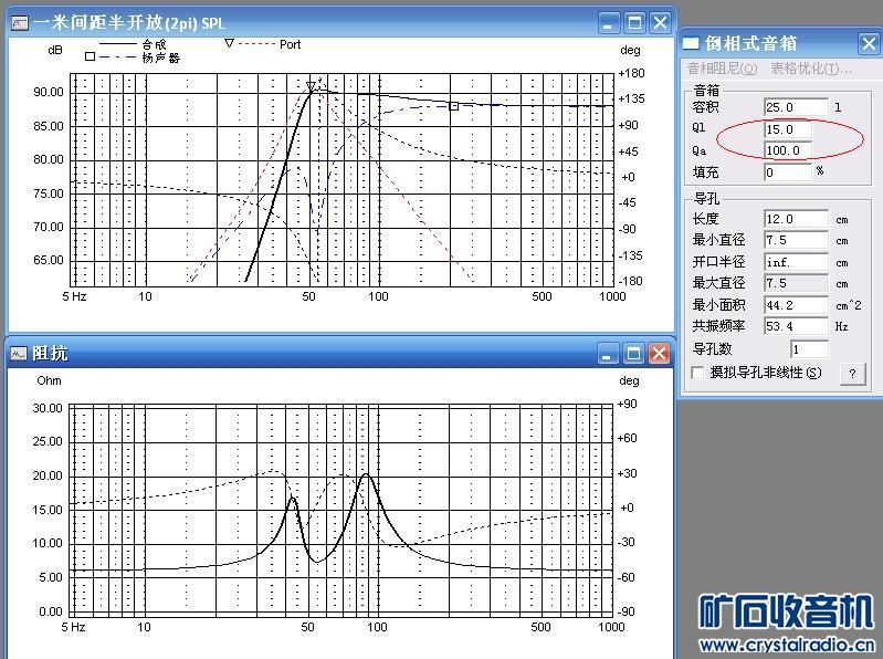

请教一下,下图模拟箱体中的两个参数分别代表什么意义,是默认值,还是可以改动?
这个你留默认吧,从频率曲线上看应该加长。

我给弄反了?
原来12cm,让我给截成了5cm了!

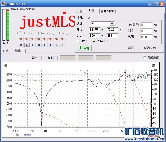

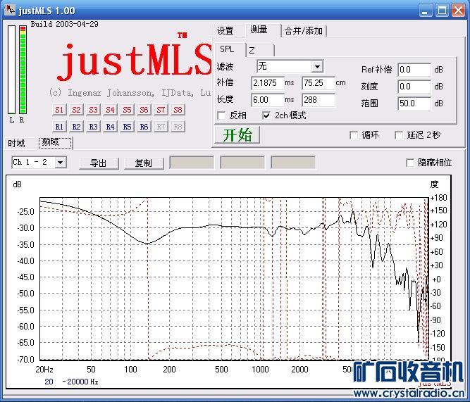

下面图是高音串接3.3uf电容,低音并联直通的远场频响和低音并联的远场频响以及高音远场频响。

如果整体的频响上,高音部分高于低音部分4、5db,那应该盖过的情况就比较明显了。

两只低音并联的频响那么平直,接上高音后就变差了!这只高音喇叭频响比较差!
我将原尊宝箱子的双低音二分频器接上,测得曲线,和直通比较,差不许多,直通略微好点!
