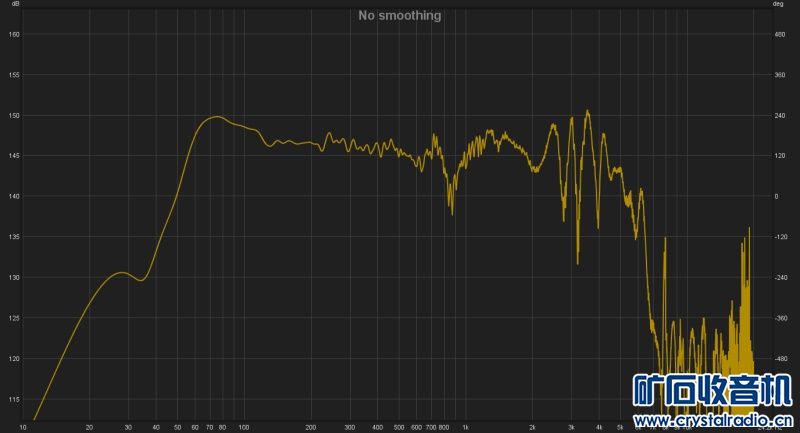

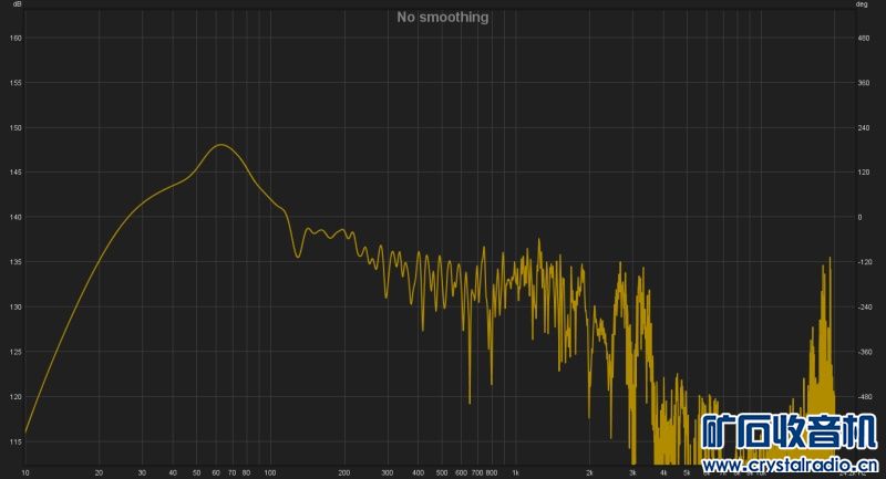

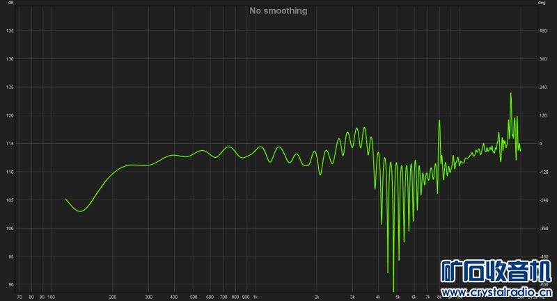

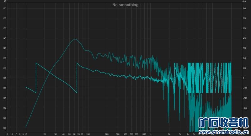

今天冒着酷暑测量了三洋落地箱的上箱阻抗和频响。
(近场测试5.5ms,远场100ms,100cm)
高音的阻抗挺奇怪,为双尖峰,似乎不正常。中音阻抗也似乎有些异样!
另为远场低音频响曲线也有点怪,5K以上频段不回落反而上行!
请老师有时间的话给看看这些数据是否可以用于模拟分频器。
谢谢!

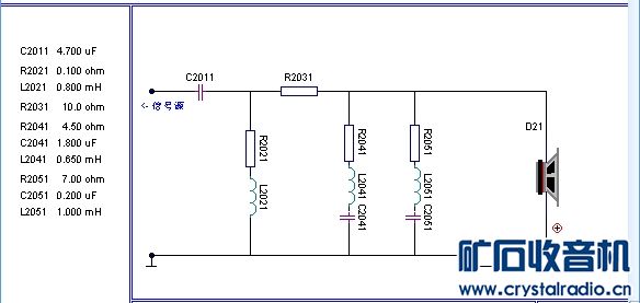

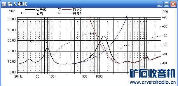

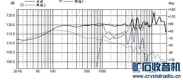

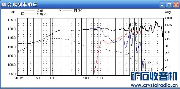

今天又学习分频器模拟,把DIY的二分频落地箱分频器优化了一下,主要是针对高频段的波动,低频网络不动。
最后一张图是上一次模拟的。
三洋的落地箱也模拟了一下,有点复杂,没搞好,主要是远近场曲线的合成是个难点!

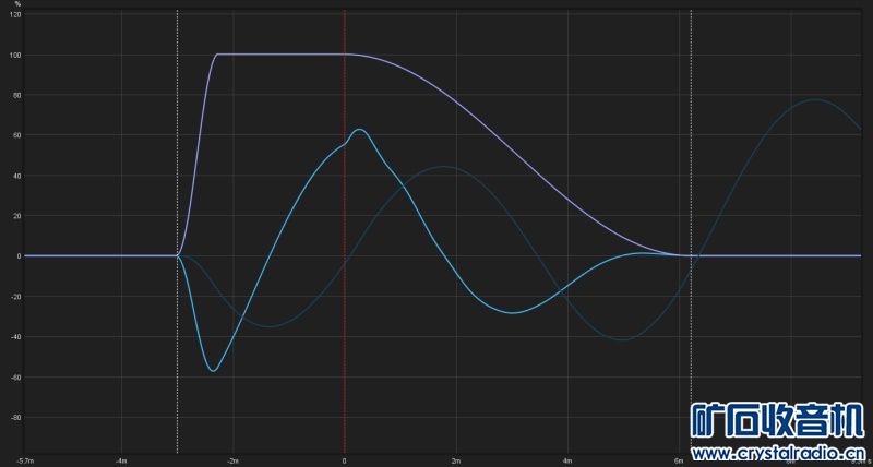

 楼主| 发表于 2016-7-30 00:31:26 | 显示全部楼层
几个问题
1、低音和倒相管近场测量下限分辨率不够,不知什么原因
2、低音远场没看懂,应该是环境问题
3、数据没体现出双通道测量方式各单元间应有的相位差,肯定不是双通道方式测量的
发表于 2016-7-30 15:10:09 | 显示全部楼层
AudioCAT 发表于 2016-7-30 00:31
几个问题
2、低音远场没看懂,应该是环境问题
谢谢老师百忙中帮我看测试结果!
看来我测试方法还有问题,有些方面还没搞清楚!请教老师:
1、频响的分辨率怎么看,分辨率高低有什么影响?一般什么因素会影响分辨率?
2、远场低音的频响,测试的时候我就发现了,下一次改变一下环境布局或调整一下测试距离和窗口试试。
3、我的测试盒子是按照双通道测量制作的,测试结果应该是双通道的。
我对照线路图仔细检查了测试设备,没发现问题。功放和话放的输出信号都是通过分压电阻分别输出到电脑声卡线路输入的左右声道。如果测试结果是单通道的,那么说明功放的输出信号没有进入到声卡,会不会声卡出了问题,我现在还找不到问题所在。
谢谢老师,大热天的,注意防暑降温!

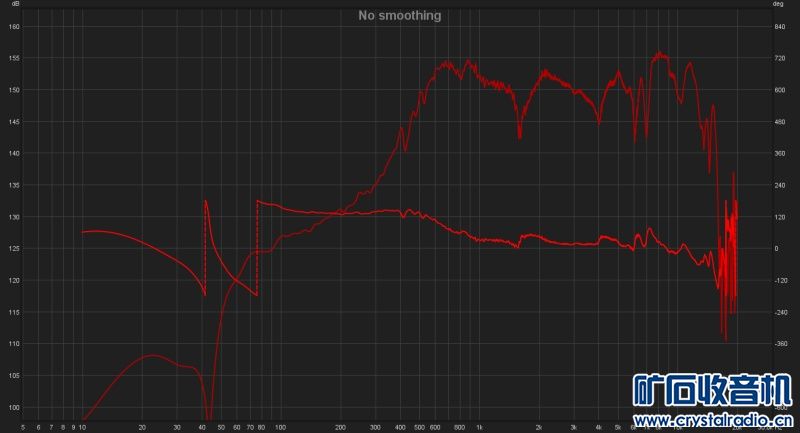

发表于 2016-7-30 19:11:19 | 显示全部楼层
几个问题
2、低音远场没看懂,应该是环境问题

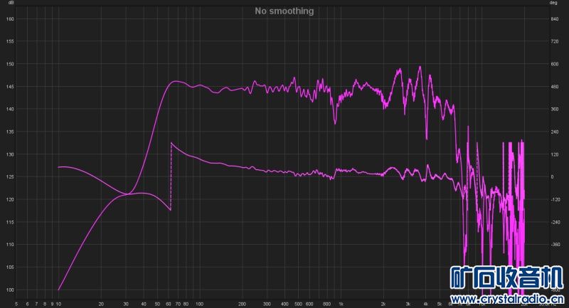

今天下午重新测试了一遍,将声卡线路输入左右通道对调了一下,测试距离缩短了10cm。低音远场频响看来正常了,高音窗口的曲线似乎不对,不知啥原因。其它的看不出有什么变化。
不知道低音近场的分辨率如何,相位是否正常!
麻烦老师再给看看,数据已发至邮箱,谢谢!
 楼主| 发表于 2016-7-30 23:04:46 | 显示全部楼层
joy_peacock 发表于 2016-7-30 15:10
谢谢老师百忙中帮我看测试结果!
1、频响的 ...

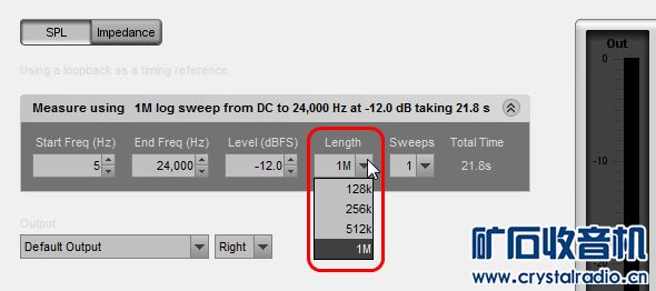

是的,你的测量方法应该还有问题,50Hz干扰依然存在
 楼主| 发表于 2016-7-30 23:27:36 | 显示全部楼层
低频的精度受测量速率影响,速度越快分辨率越低,把时长设大些,512k或 1M试试

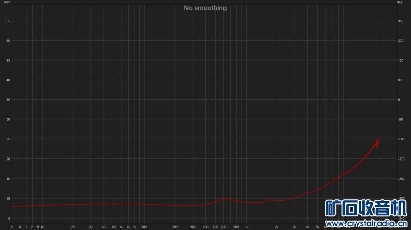

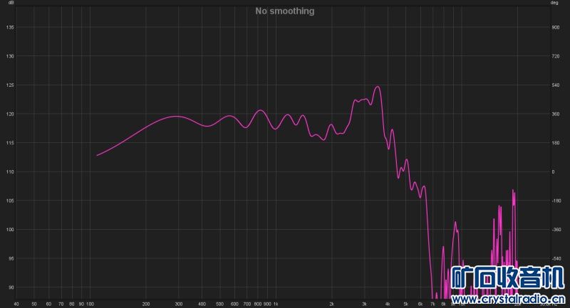

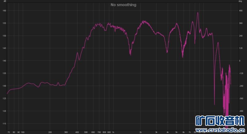

发表于 2016-8-2 15:29:39 | 显示全部楼层

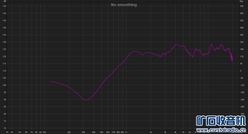

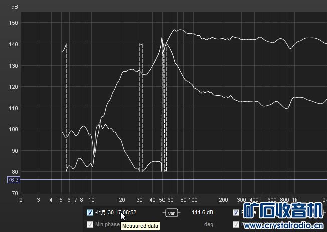

今天把测试盒子重新改造,原来用的功放和测试盒子之间有3米多的连接线,那会造成干扰,现在给测试盒子内置了功放,干扰应该减小。
用改造后的盒子测试了三洋箱子,远场测试距离120cm,5.5ms。从测试曲线看比改造前要好。下面图片是近场中音、低音和倒相管频响曲线。50Hz处的干扰应该没有了吧。
但是内置功放后阻抗测试在低频段不如改造前稳定,5Hz处有波动,不知是不是功放的功率不足,还是其它原因。继续研究!
麻烦老师再给看看。
文件已发至邮箱。
谢谢!
