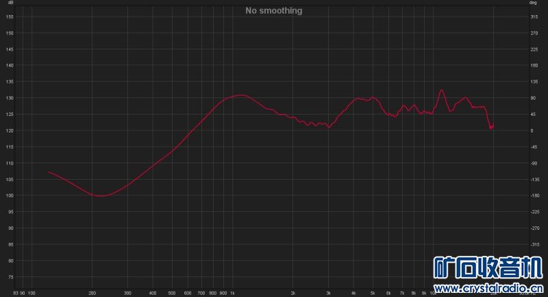

发表于 2016-7-9 14:18:45 | 显示全部楼层
AudioCAT 发表于 2016-7-9 12:58
你的耳放输出好像有音效在里面,正常都应该用Line out
谢谢老师指点!

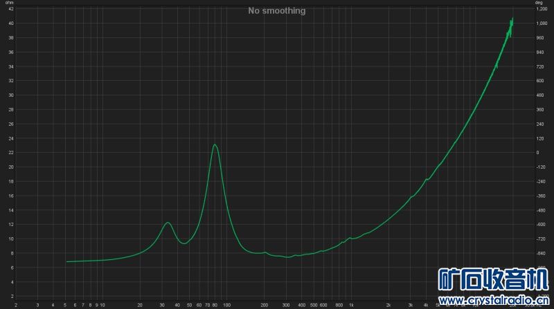

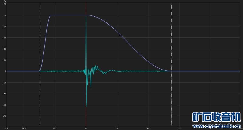

经过实验,我发现测频响曲线用Line out好,测阻抗用MIC好!可以减少干扰信号。

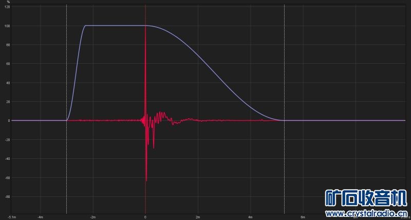

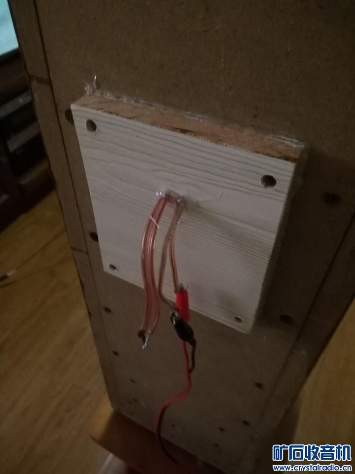

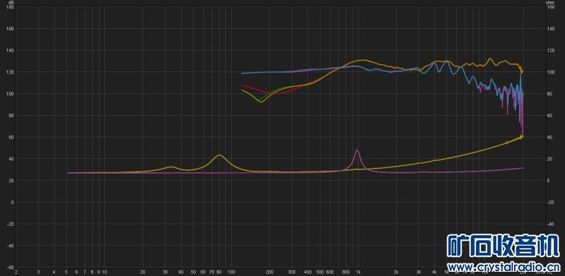

这一次测试应该说比较严格,除矫正了声卡,对箱子也做了密封,防止漏气!
按照老师说的,话筒对准低音,测试距离为110cm。
反复调试了窗口,最后选为5.3ms。
测试电平也是反复调整,从窗口可以看到高低电平对测量的影响。
这次测量的阻抗和频响都很稳定,每次测的曲线重合的都很好!
没做近场测量。

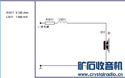

用测得的数据再模拟一下分频器!

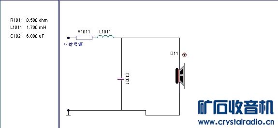

发表于 2016-7-9 16:19:34 | 显示全部楼层
用数据反复模拟了分频器,最大努力了,高频段就是搞不好,看样要换高音了!
老师给看看,还有再优化的可能吗?
谢谢!

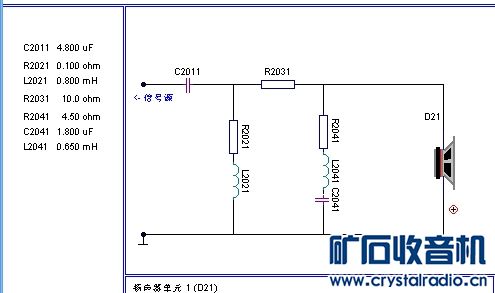

发表于 2016-7-9 21:37:29 | 显示全部楼层
晚上无事,又模拟了一稿。
这回网络复杂了,针对高频段出现的峰谷,试着加了谐振电路!似乎又有进步!
10k—20K的峰比较难弄,再加个谐振电路就太复杂了。
喇叭素质不高,确实挺折磨人滴!

用简单的试试效果?
发表于 2016-7-10 20:06:28 | 显示全部楼层
ppt44 发表于 2016-7-9 23:12
用简单的试试效果?
试了一下,高音明亮了一些,低音量感有所增加,但是不宽松,有点冲的感觉!
发表于 2016-7-10 20:08:53 | 显示全部楼层
又模拟了一下,和上一次的差不多,低音网络简化了!

今天测试T/S参数发现一个问题:不同的测试电平测得的阻抗曲线也不相同,测试电平越高,阻抗也越高,尖峰处的阻抗变化最明显。计算出的T/S参数也不同!
发表于 2016-7-16 02:15:37 | 显示全部楼层
joy_peacock 发表于 2016-7-12 17:18
今天测试T/S参数发现一个问题:不同的测试电平测得的阻抗曲线也不相同,测试电平越高,阻抗也越高,尖峰处的 ...
个人理解这正常 音圈在磁场(铁芯)中位置不同 电感也会不同
并且磁场的作用产生类似压电特性 幅度频率阻抗关系复杂只能在有限范围最佳。
阻抗仅是一方面 只能说音响无底洞。
那些对阻抗要求高的胆机很多人都听得有味...
