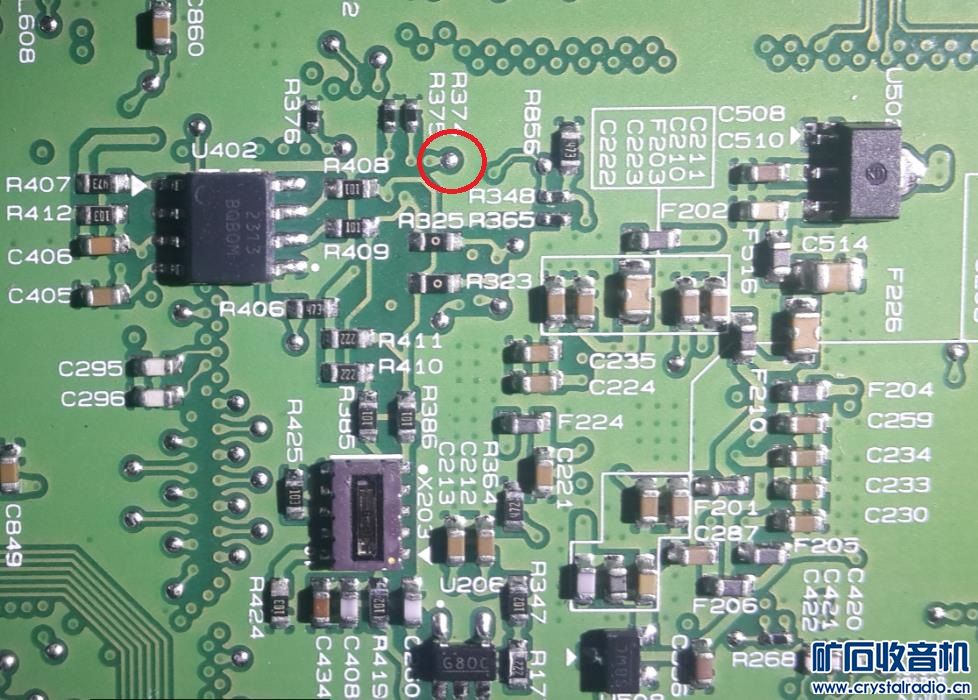

剛又把尘封已久的名图拿出,繼續找DSP與MCU-RESET腳之間的電阻,MCU周圍還是沒找到與DSP-52腳相通的電阻,開始往穿孔著手,終於在位於MCU背面找到了數位電表阻值數3.4歐姆的導通點,為了確認是否為直通點,拿出SANWA指針式電表來量0歐姆沒錯,估計DPS與MCU沒保護電阻直接相連了,也碓定沒了可拆下的電阻,等於沒可用的焊盤,只好正面DPS附近穿孔去除漆面上錫來用,想說都拆開了就施工吧,完工後上電測試,一切正常,感覺整體與智跑差不多
发表于 2017-5-28 02:13:48 | 显示全部楼层
剛才想到我把控制板接上車機,上電沒按前面板電源它就發聲了,於是關機並把前面板拆除,上電....哈哈,終於可把沒用的前面板拿下了

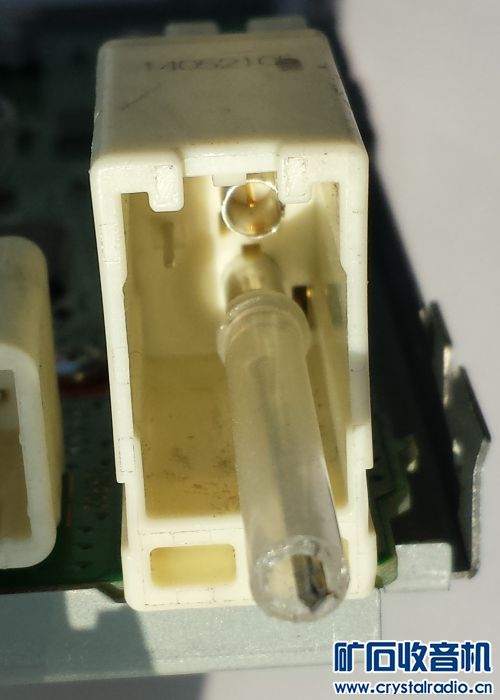

 楼主| 发表于 2017-5-28 07:58:36 | 显示全部楼层
yangchunchia 发表于 2017-5-27 22:27
天線接頭改成市售全頻無線電品牌機通用的BNC接頭,拔插方便選擇性又多,小而精悍的FMXD機要問市了,期待...
采用BNC天线插头的想法值得考虑,可接室外天线,也有带BNC头的拉杆天线,比较灵活。
目前试验阶段,暂土法上马:
用完的签字笔芯,去掉金属笔头,剪一小段。找个黄铜弹簧片,我用的是旧PC主板并口内的接触片,接触点处镀金,整体镀镍的,牙签加胶水固定在笔芯的管内。
笔芯正好能塞紧RAV4天线的插孔!
 楼主| 发表于 2017-5-28 08:01:17 | 显示全部楼层
yangchunchia 发表于 2017-5-28 02:13
剛才想到我把控制板接上車機,上電沒按前面板電源它就發聲了,於是關機並把前面板拆除,上電....哈哈,終於可把 ...
你这前面板,还有Reset线的电阻的过程,可谓“异常顺利”
