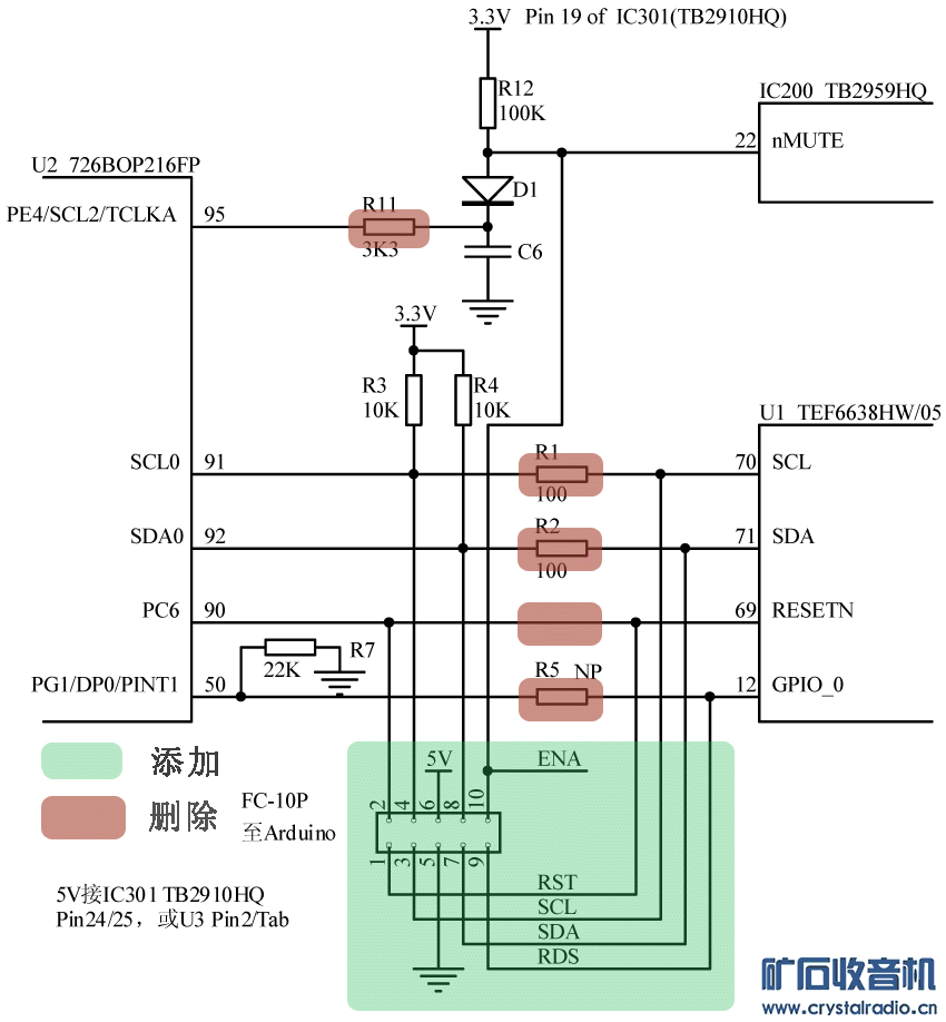

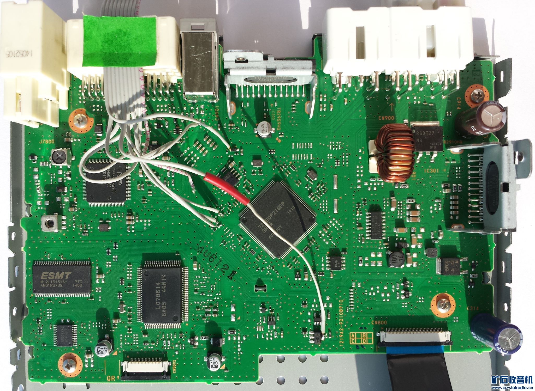

Toyota RAV4 2013款低配非触摸屏(VFD屏)版车机,整机DIY的改造方法。
DIY改造的示意原理图:

DIY后的情况:

发表于 2017-5-30 23:42:09 | 显示全部楼层
DIY改造的示意原理图:
很好,有進度了,昨天就把主板拆下等動手,跟著腳步走就對了

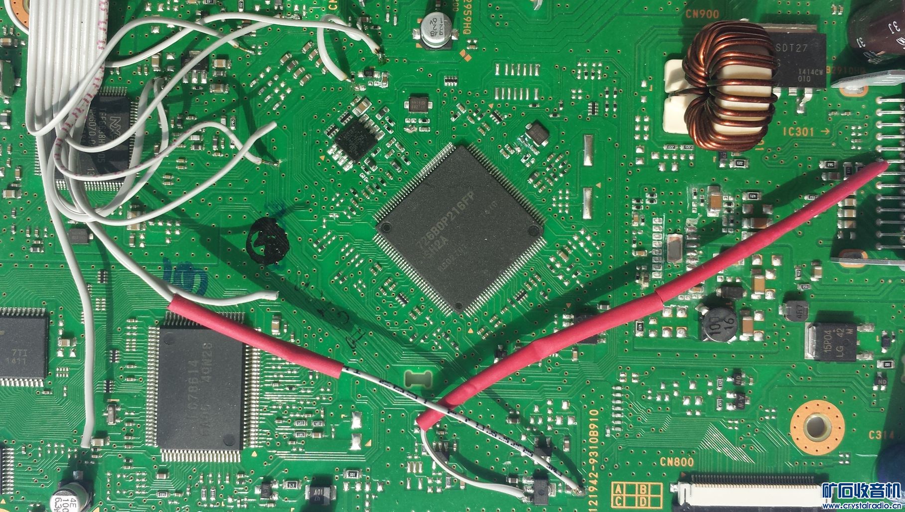

 楼主| 发表于 2017-5-30 23:44:44 | 显示全部楼层
Toyota RAV4 2013款低配非触摸屏(VFD屏)版车机,仅保留主板的DIY改造方法。
DIY改造的示意原理图:
DIY后的情况:
RAV4 仅主板在YACRC控制下:
RAV4主板仅留必要电源、DSP及功放的DIY方法:
也就是彻底停掉对YACRC663805控制收音无作用的,原车机主板上的MCU、CD、USB电源等芯片的工作,净化RF环境。
1. 去除R1,R2,R5(原本未焊接);
2. 切断MCU到DSP的nReset线(U2 Pin90至U1 Pin69);
3. 连接FC-10P。RTS,SCL,SDA,RDS,GND,5V(常态5V。IC301 TB2910HQ Pin24/25,或U3 Pin2/Tab)或3.3V(常态3.3V。U3 Pin3);
4. 去除R11,并将IC200 TB2959HQ Pin22(nMute脚)接FC-10P的Pin10(ENA);
5. 去除R13,IC200 TB2959HQ Pin4(StBy)飞线接至IC301 TB2910HQ Pin19(DSP3.3V)。此步骤使得MCU断电后,IC200 TB2959HQ Pin4(StBy)输入为3.3V,脱离待机状态;
6. 切断5V转MCU 3.3V的LDO输出(U3 Pin3,常态3.3V);
7. U3 Pin3(常态3.3V)经10K电阻飞线至IC301 TB2910HQ Pin11(ENDSP3.3V)。此步骤使得MCU断电后,IC301 TB2910HQ Pin19依然输出到DSP的3.3V;
8. 断开U5 OZ529IEGN的12V输入(Pin3)。此步骤使得USB DC/DC停止工作;
9. 将MCU X1/X2两个晶体的任一端接地。可能因为MCU断电后,其I/O管脚保护二极管导通的原因,测量其I/O Vdd并不是0V,大约1V左右。因此为确保MCU芯片及其振荡器均不工作,需短接晶体到GND。

樓主,原理图標示錯誤,RST,SCL,SDA應該在U2的108.109.110,不是90.91.92
 楼主| 发表于 2017-5-31 08:56:54 | 显示全部楼层
查了下,确实如你所说,RST、SCL、SDA应该分别在U2的108、109、110脚。
U2是瑞萨的单片机,是QFP144封装的,原来错用了QFP120封装型号的管脚号。
感谢你的更正!
这样前面几个有关U2的图都需要更正
