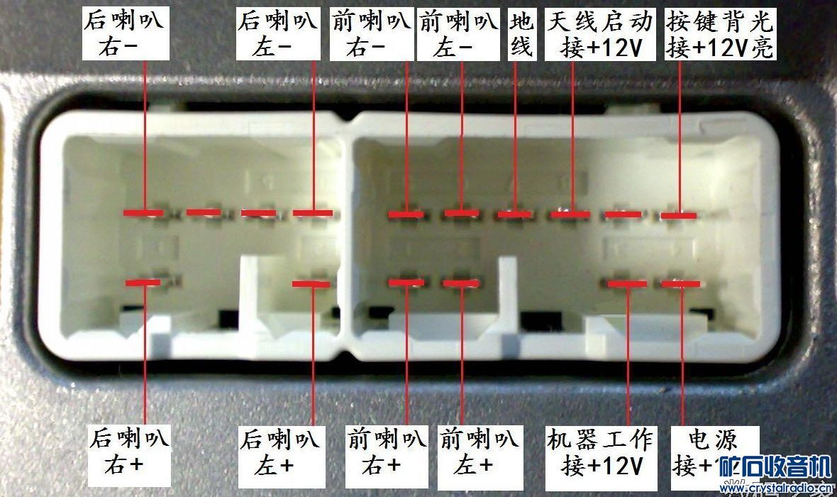

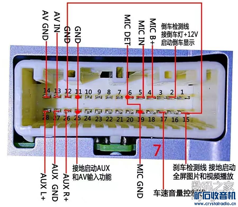

刚刚在网上花了四十几快买了个RAV4的车机,但不知尾线定义,若知道能否告知一下,谢谢。
 楼主| 发表于 2017-8-11 10:32:50 | 显示全部楼层
尾线:
28Pin,其他丰田车的,仅用于AUX部分的参考:

在您的悉心指导下,机器已经可以用了。
吐槽下机器很难拆,螺丝拧得很紧,而且机器用电量很大,整流二极管烫。
机器的优点是FM选择性好,灵敏度感觉和之前玩的二代车机(LA1787那类的)差别不大,貌似没有TEF7000的索8优秀。因为听的时间短,也有可能我判断错了,若错了请指教。
