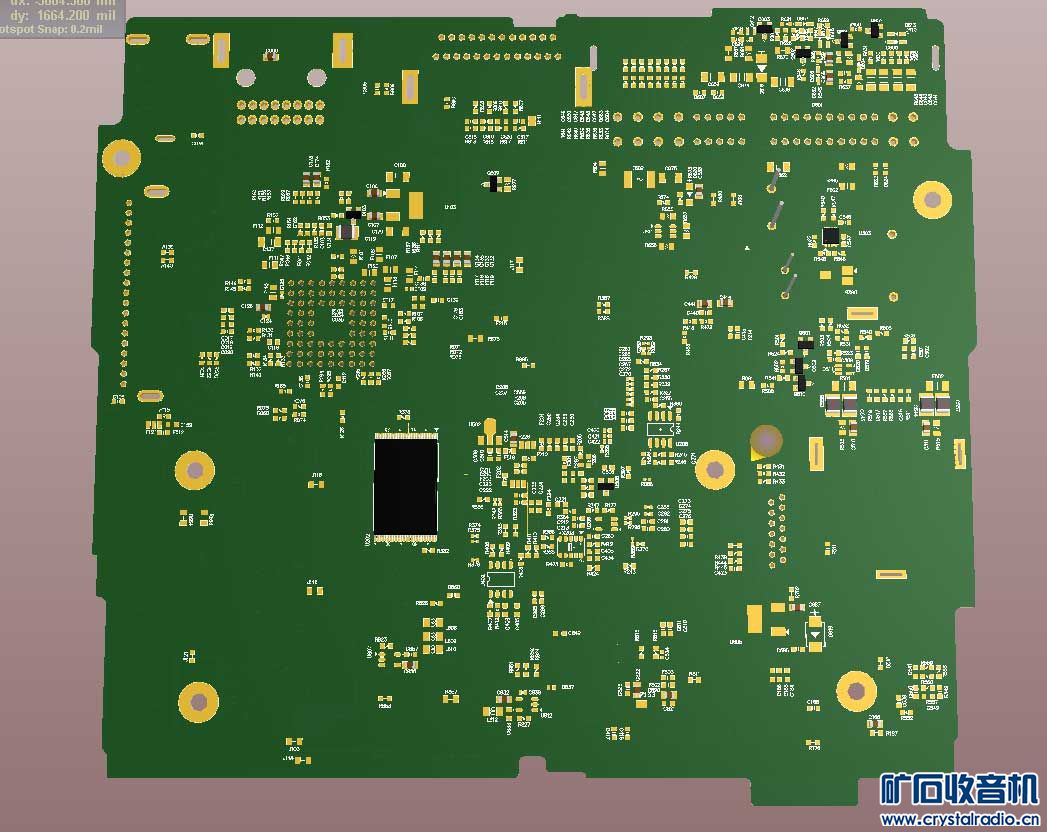

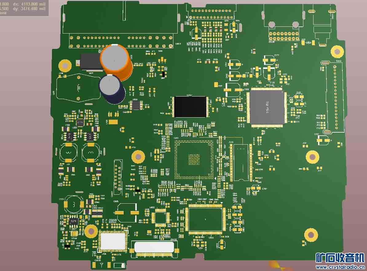

基本上有元件的线路都画下来了,过程很辛苦,每个元件都要查找,针脚一一对应下来耐心几乎消磨殆尽,总算是坚持下来,原以为是个4层板后来揭开两层后才发现是块六层的,幸好没有盲孔不然可能工作量还要大。
发表于 2016-9-24 21:39:43 | 显示全部楼层
tcc8002和蓝牙没资料可用,只能用一些大概的定义凑个数才算把线路连接完整。

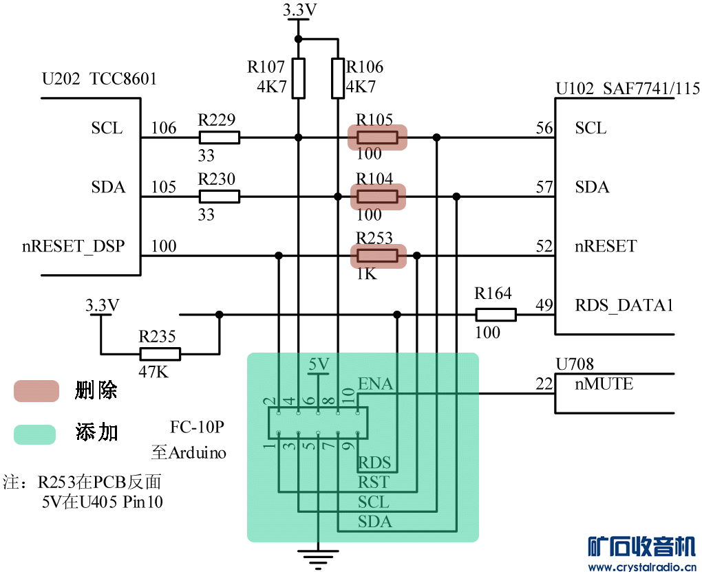

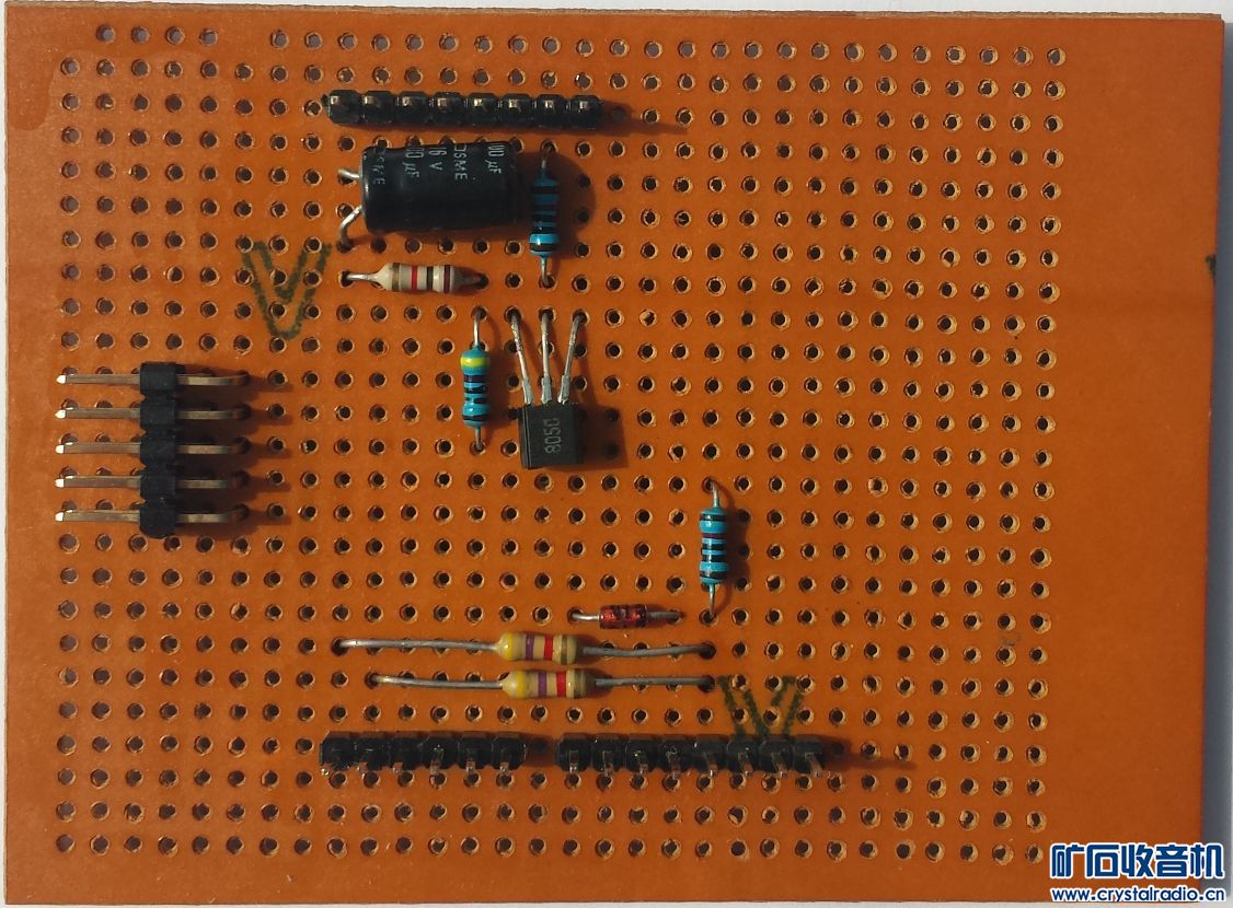

Seeeduino(Arduino)单片机适配板V1.1及控制软件cr04115_i2c V0.0.2 build 1发布
与dxhdtv共同完成。
主要变化:
1. 增加单片机Sleep(睡眠)功能
Seeeduino(Arduino)单片机Sleep(睡眠)后,其晶体振荡器停振,消除原来版本时振荡器16MHz及其谐波对接收信号的干扰。同时可把USB电缆拔掉(拔掉USB电缆后,5V由车机供电),从而彻底关闭或搬走电脑,完全清除了对接收最大的干扰源。
2. 增加功放音频静音控制
软硬件上增加对车机功放音频静音输入端Mute的控制,消除开机时扬声器的噼啪声。
3. 改进IF滤波器设置机制
4. 改正了短波及航空波段频率偏移几kHz的bug
Seeeduino(Arduino)单片机适配板V1.1:
10线扁平电缆Pin10低电平为功放静音。
相应对车机的改造也有点增加:
增加了车机5V取电及功放Mute输入端的控制。
XDR-GTK沿用V0.2.3版,在天线输入框中,选“Ant B”即进入Sleep(睡眠)状态。对功放Mute输入端的控制是自动进行的,无需操作。
控制软件cr04115_i2c V0.0.2 build 1:
cr04115_i2c V0.0.2 build 1.rar (30.52 KB, 下载次数: 181)
