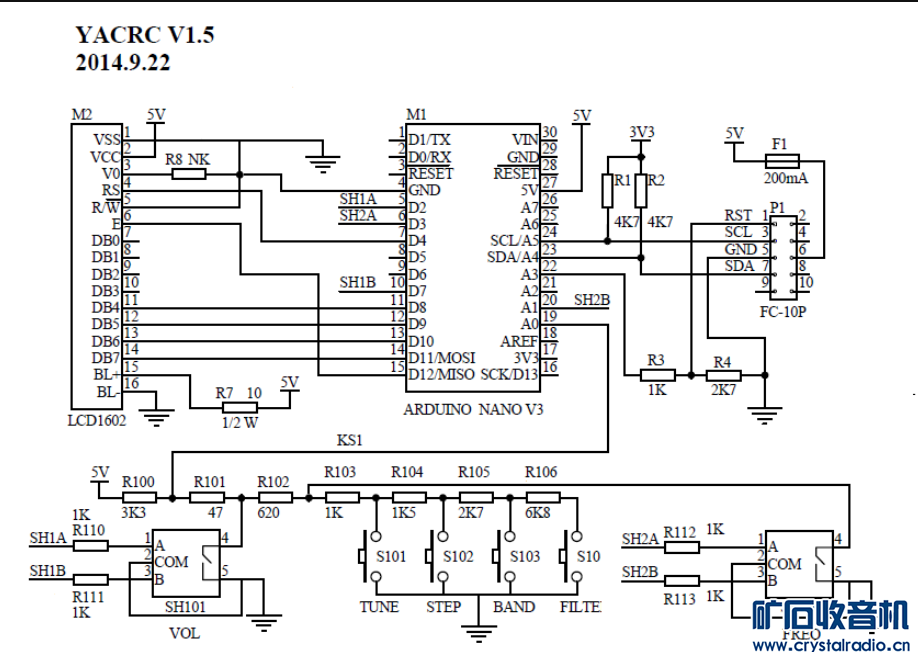

最近又拉線一次,把沒一些電路及元件去除了,也找出2014及2016版再我這裡無法带点拔插的原因,與電容及電阻無關,把200ma自恢復保險絲裝上就好了,arduino nano v3 改為 pro mini,上面沒有3.3v,改接5v.上電已第三天了,正常工作中,聲音干淨無底噪,再次備料了數套,原本是用9*15電木洞洞板,本次備料改為7*9玻纤双面喷锡洞洞板,焊盤不會脫皮,原本双腳輕觸開闗太難按了,改為6*6mm4腳輕觸開闗,某寶買到的旋轉編碼器20格不好用,轉一格會有2ADC數值,一次只能轉半格才能正常操作,改為拆車機旋轉編碼器30格,每轉一格1ADC值數,以上是個人下次施工工法及材料

最近又拉線一次,把沒一些電路及元件去除了,也找出2014及2016版再我這裡無法带点拔插的原因,與電容及電阻 ...
LCD板接上自恢复保险丝热拔插就可以,估计是原来插入的瞬间电流导致车机异常造成的。
买的飞梭若转一格就有两个数据的话,试试在yacrcxxxx_ar.ino源码文件内,找到下面2行:
    attachInterrupt(0, intLRotEnc, CHANGE);
    attachInterrupt(1, intRRotEnc, CHANGE);
并改为:
    attachInterrupt(0, intLRotEnc, RISING);
    attachInterrupt(1, intRRotEnc, RISING);

发表于 2017-5-27 21:26:00 | 显示全部楼层
买的飞梭若转一 ...
沒錯,就是發現拔出正常,插回去時喇叭發出爆音,似乎有大電流灌入,在2014版時我有裝保險絲,開機中拔插都可正常操作,果真2016版把200ma的保險絲裝回一切就正常了
編碼器有空也將按您的指示試試,感謝您的回文
