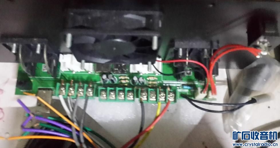

底下這張是上年紀之後的得力助手,電子顯微鏡及体視顯微鏡,還有一旁的熱風槍,有這些輔助工助之後,可說無戰不 ...
好,焊接工具挺全的,比我的多多了。有你这样的重量级人物加入,车机DSP的DIY一定能上一层楼!

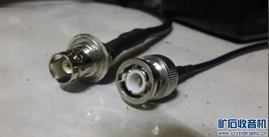

車机多的壇友可以考慮車机改家用的背板,喇叭,天線,電源固定接在其後,每次換机只接几根線即可工作,天線座改成BNC母接頭,方便接室外天線,也是無線電準頭

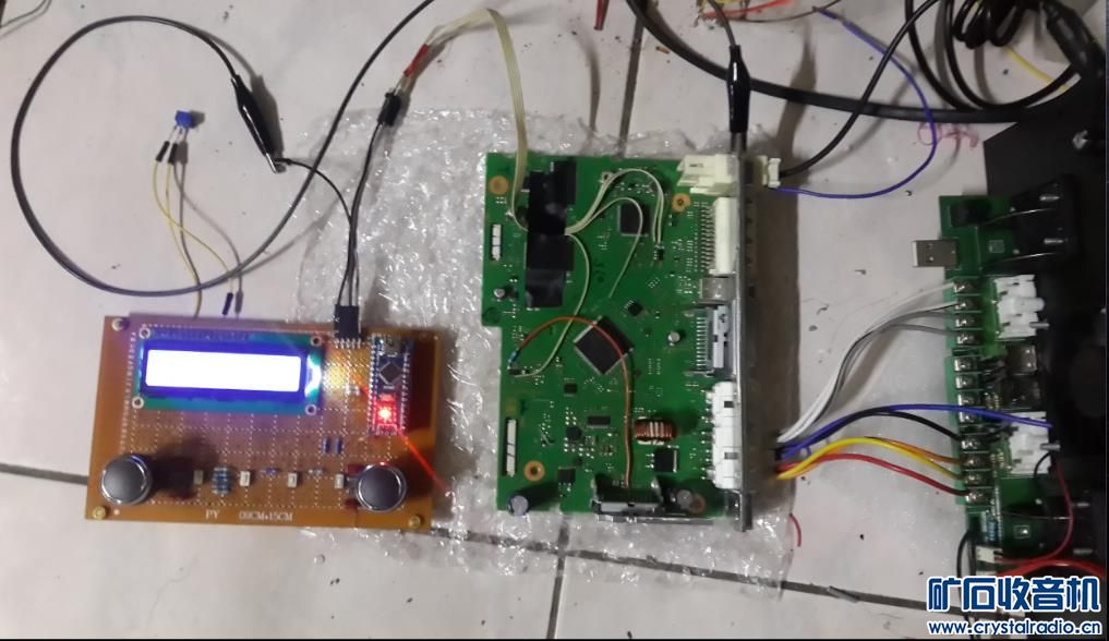

昨天向樓主取得測試軟件,今天起個大早測試了前几天完工的RAV4,最大的改進是FM立體聲可控制了,會讓我想起數年前發現喬益師的感動,可在0-9級之間控制,調在9時強台播放音樂的分離度與CD沒什麼兩樣,連聽古典音樂台的小提琴協奏曲音場都非常開闊,這樣聽意樂才叫享受,聽音樂立體聲很重要!!有動手能力者可開工了,決對改變您對車機立體聲分離度認知!!FM步進去掉50K加入10K,還有他多項FM控制,還在摸索中...因排線不够只拉了四條線到控制板(5V,reset,sda,scl),加一條鱷魚夾夾住散熱板當電源地,就純測試以能工作即可的施工方式,測完即拆,最終還是要把主板切割成便携式

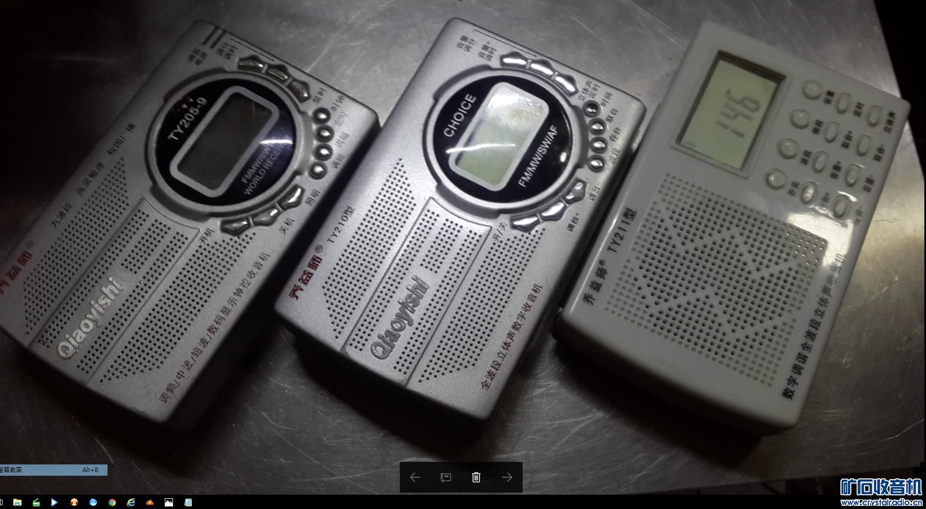

記得前几年喬益師TY209-1,TY210,TY211全波段收音機,大家應該都收了不少台,我三款各進12台,這几台靈敏度,選擇性,音體聲,斷電記憶及其他功能,打扒所有同級收音機,更有壇友說靈敏度超越兩德神機,當然音質就...,TY205-9不是DSP芯片,音量及選台都是手調,三款之中TY211靈敏度及立體聲分離度最好,還支持去加重常數50us及75us,DSP芯片與TY210不同,百度文庫有技術文件,通訊接口是I2C,外觀與另二款不一樣,重新打模,不支外接電源,只有一個耳機孔,樓主要不也來控制下這台

效率很高呀,这么快就工作了!不过也要注意劳逸结合,才能玩的更嗨。
确实在TEF6638HW/05的控制中,新增的立体声控制是一大优点。强台时设置为9,立体声效果全部达到最大化,绝对颠覆过去对车机立体声效果不强的印象!这主要应感谢dxhdtv,是他提供了关键的信息资料。若能搞到SAF7730及SAF7741的相关资料,达到同等立体声效果就更好了。
哈哈,你也买了乔益师,我只有TY210这个型号,DSP应该是CS1600。但TY211没有买。

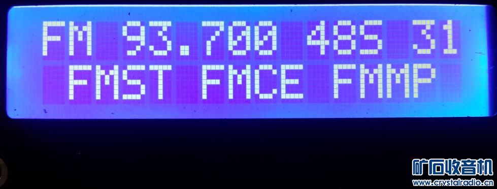

一些TEF6638HW/05 LCD控制板的信息供参考:
YACRC663805波段、频率范围、步长及对应模式:
LW 1-521K            1k/9k        AM
MW 522-1710K         1k/9k        AM
SW 1711-27400K       1k/5k        AM
FL 60.07-86.99M      10k/100k     FM
FM 87.00-108.50M     10k/100k     FM
WX 162.375-163.050M  25k/25k      FM
LSIG: NORM LOW,选择LOW后,在seek/scan/any时降低对信号质量的要求。
FMST: 0=强制单声道,5=芯片默认值,9=最大立体声效果。
FMCE: OFF ON,FM信道均衡
FMMP: OFF ON,FM增强型多径抑制。
FMNS: OFF ON,FM咔哒噪声抑制。
FMBW: 显示 "FM DYNAMIC BW: n",n=0-3,为带宽,0最窄,3最宽
NB: 显示 "NOISE BLANKER: n",n=0-3,为消噪灵敏度,0最低,3最高
TONE: 显示并调整Bass/Middle/Treble值,-9 to +9,0为默认。左右飞梭调整,按压飞梭切换调整项(带冒号显示的)
BAL: 显示并调整Balance/Fader值,-15 to +15,0为默认,负值为Left/Front,正值为Right/Rear。左右飞梭调整,按压飞梭切换调整项(带冒号显示的)
SLP: 使MCU深度睡眠,振荡器停振。
SINE: 正弦波发生器。
HELP: 解释本机显示的缩写词。
菜单STAT项显示内容:
FM ultrasonic noise detector, AM adjacent channel detector,FM超声噪声值,或AM临近频道干扰数值
FM multipath,FM多经数值
Frequency offset,显示实际接收到的频率与设置的待接收频率的偏差
Modulation,显示调制度
IF bandwidth,在滤波器设置为Auto时,显示当前实际带宽
IDENT0 IDENT1 IDENT2,芯片识别码
菜单SINE项(音频正弦波发生器):
    频率 10-22000Hz  x2(SINE-1 & SINE-2)
    音量 0-29  x2(SINE-1 & SINE-2)
    步长: 1, 10, 100, 1000Hz, & 3, 30, 300Hz. TUNE: step down, STEP: step up
    BAND: continuos or button controlled
    FILTER: quit
显示内容:
    0123456789012345
    SINE-1 22000 .-.
    STEP1000   VOL20
  ---代表连续波,默认为.-.,表示按压左或右飞梭键发声

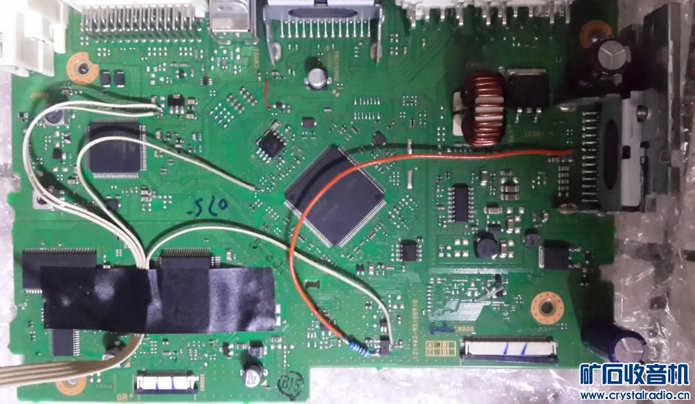

請教樓主,我把RAV4拆下了,改接在6638HW/03,但上電卡在87.000?是軟件要改嗎?
 楼主| 发表于 2017-6-4 12:00:11 | 显示全部楼层
就是这样的,/03与/05的写入是不兼容的,某些数据写入DSP后,需要等待DSP的确认应答,用/05的软件在/03硬件上不会有应答的。
有专门/03的软件,不过是PC控制的,前面说了,dxhdtv试过能调台也有立体声指示,但没有声音,你若感兴趣可发给你测试看能否搞出声来,因为我担心是否还有功放IC等芯片的硬件DIY改造还没处理彻底

TY-211收音芯片型號是DSP6935T
