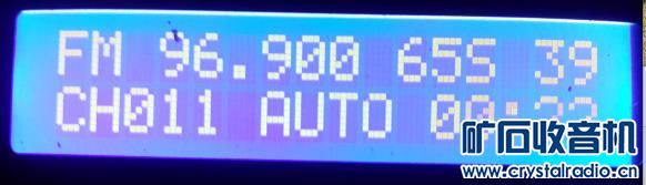

Toyota RAV4 2013款低配非触摸屏(VFD屏)版车机,整机DIY的改造方法。
DIY改造的示意原理图:
DIY后的情况:
 楼主| 发表于 2017-5-31 12:02:59 | 显示全部楼层
294楼更正了U2的管脚号后,更正如下:
Toyota RAV4 2013款低配非触摸屏(VFD屏)版车机,仅保留主板的DIY改造方法。
DIY改造的示意原理图:
DIY后的情况:

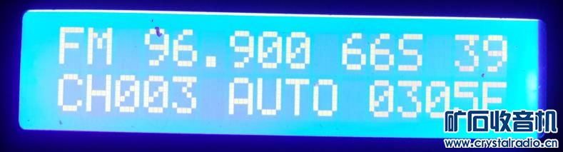

RAV4 仅主板在YACRC控制下:
RAV4主板仅留必要电源、DSP及功放的DIY方法:
也就是彻底停掉对YACRC663805控制收音无作用的,原车机主板上的MCU、CD、USB电源等芯片的工作,净化RF环境。
1. 去除R1,R2,R5(原本未焊接);
2. 切断MCU到DSP的nReset线(U2 Pin108至U1 Pin69);
3. 连接FC-10P。RTS,SCL,SDA,RDS,GND,5V(常态5V。IC301 TB2910HQ Pin24/25,或U3 Pin2/Tab)或3.3V(常态3.3V。U3 Pin3);
4. 去除R11,并将IC200 TB2959HQ Pin22(nMute脚)接FC-10P的Pin10(ENA);
5. 去除R13,IC200 TB2959HQ Pin4(StBy)飞线接至IC301 TB2910HQ Pin19(DSP3.3V)。此步骤使得MCU断电后,IC200 TB2959HQ Pin4(StBy)输入为3.3V,脱离待机状态;
6. 切断5V转MCU 3.3V的LDO输出(U3 Pin3,常态3.3V);
7. U3 Pin3(常态3.3V)经10K电阻飞线至IC301 TB2910HQ Pin11(ENDSP3.3V)。此步骤使得MCU断电后,IC301 TB2910HQ Pin19依然输出到DSP的3.3V;
8. 断开U5 OZ529IEGN的12V输入(Pin3)。此步骤使得USB DC/DC停止工作;
9. 将MCU X1/X2两个晶体的任一端接地。可能因为MCU断电后,其I/O管脚保护二极管导通的原因,测量其I/O Vdd并不是0V,大约1V左右。因此为确保MCU芯片及其振荡器均不工作,需短接晶体到GND。

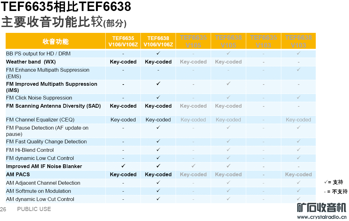

aihao 发表于 2017-5-31 15:34
接收效果同7000那个好?另外我看资料6635/6638差不多控制方式
TEF6638HW/05与TEF7000+SAF7741比,dxhdtv已在前面281楼说了主要对比指标。实际收听对比也是两种机器不相上下,但还没有进行非常严格认真的接收pk,过段时间可能会进行吧。
6635/6638是差不多控制方式,但6635缺少一些“高级”接收算法,是6638的简约低配版:
所以6638的软件及数据无法直接用于6635

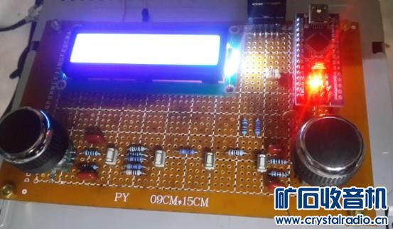

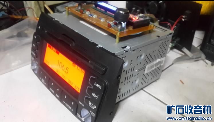

发表于 2017-6-3 21:56:14 | 显示全部楼层
閒著沒事把之前完工的改机貼上來,底下是智跑

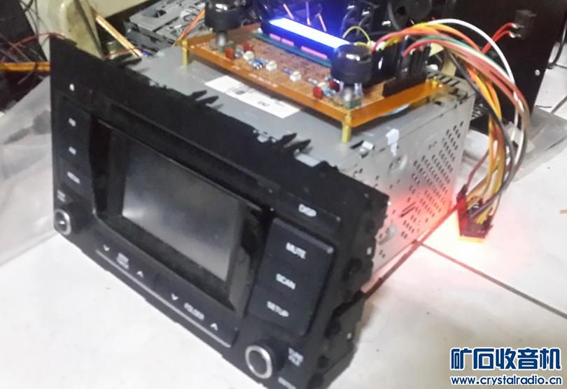

发表于 2017-6-3 21:58:03 | 显示全部楼层

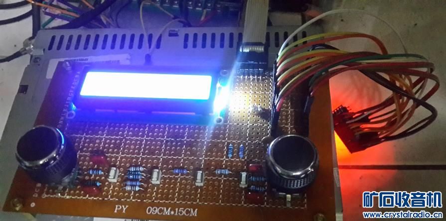

接下來是名图,不是用Arduino nano,改用Pro mini,用杜邦線接的,可把前面板拆下,名图是彩色屏幕,上電會進行開機,完成後會進入睡眠,估計因改機後無法對DSP下答指令就沒進入睡眠了,是由DIY的控制板接手播放電台,這種改給家裡有老人的很實用,斷電後會記住電台及音量還有所有控制

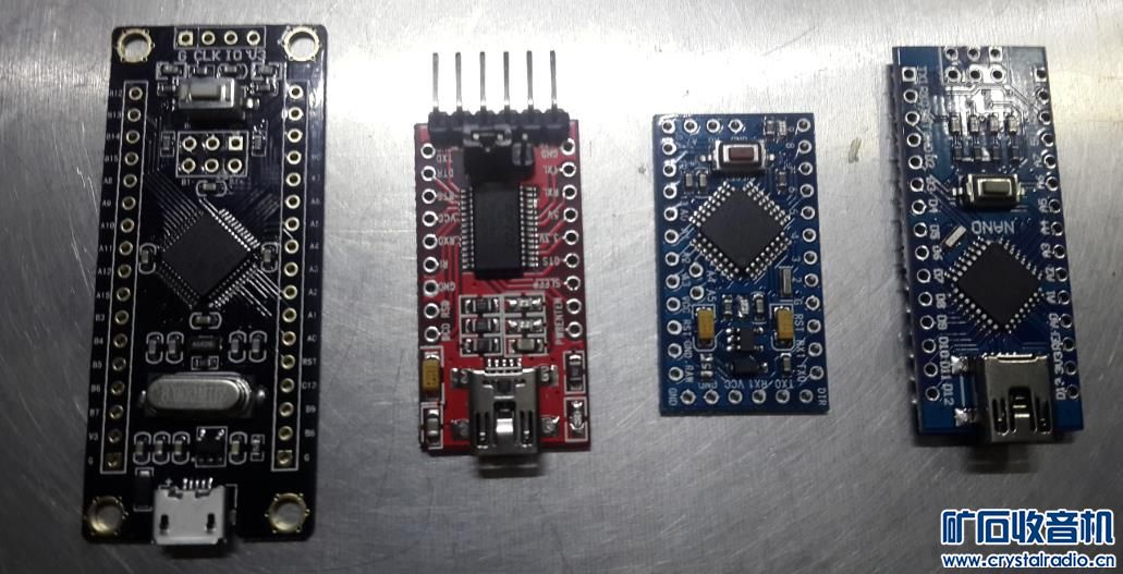

发表于 2017-6-3 21:59:56 | 显示全部楼层
控制板心臟,由右至左,nano.pro mini,下載器,ST出的STM32系列開發板

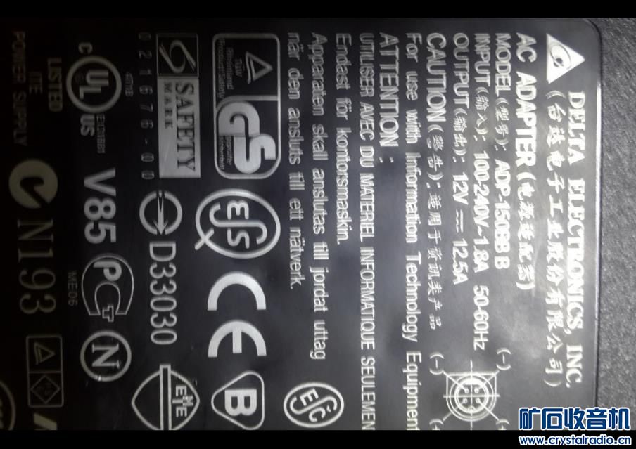

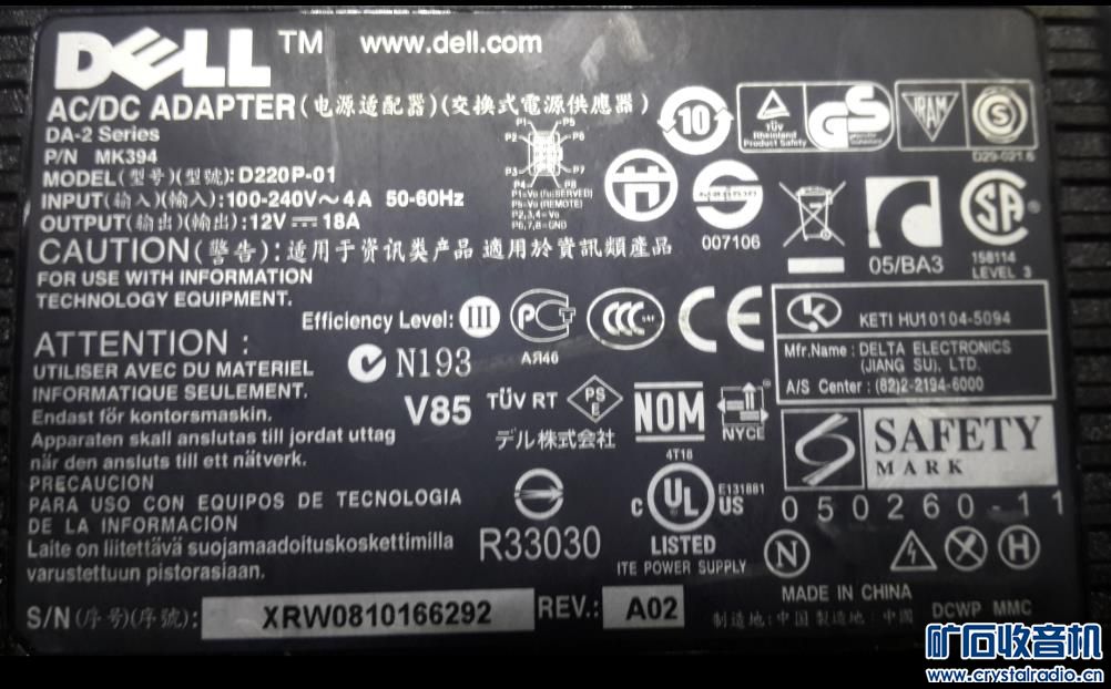

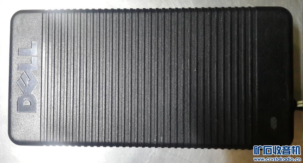

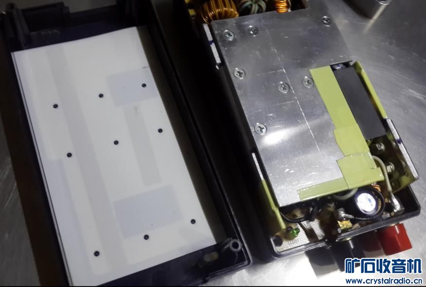

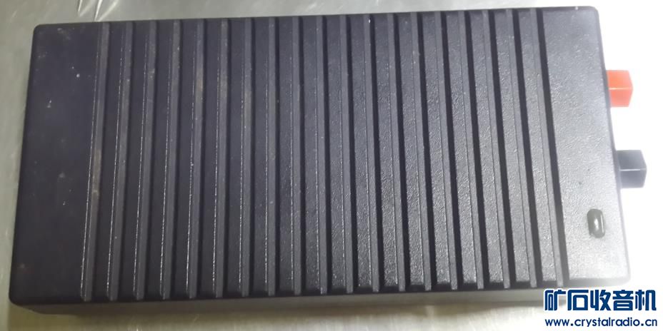

供電部份,這兩款都是生產給伺服器電源,依廠規範生產的,用料實在,四邊都有屏蔽,DELL的是18A重量超過1公斤,台達是12.5A重量超1斤,品質不在話下,對比過80AH的電池,音質聽不出差異

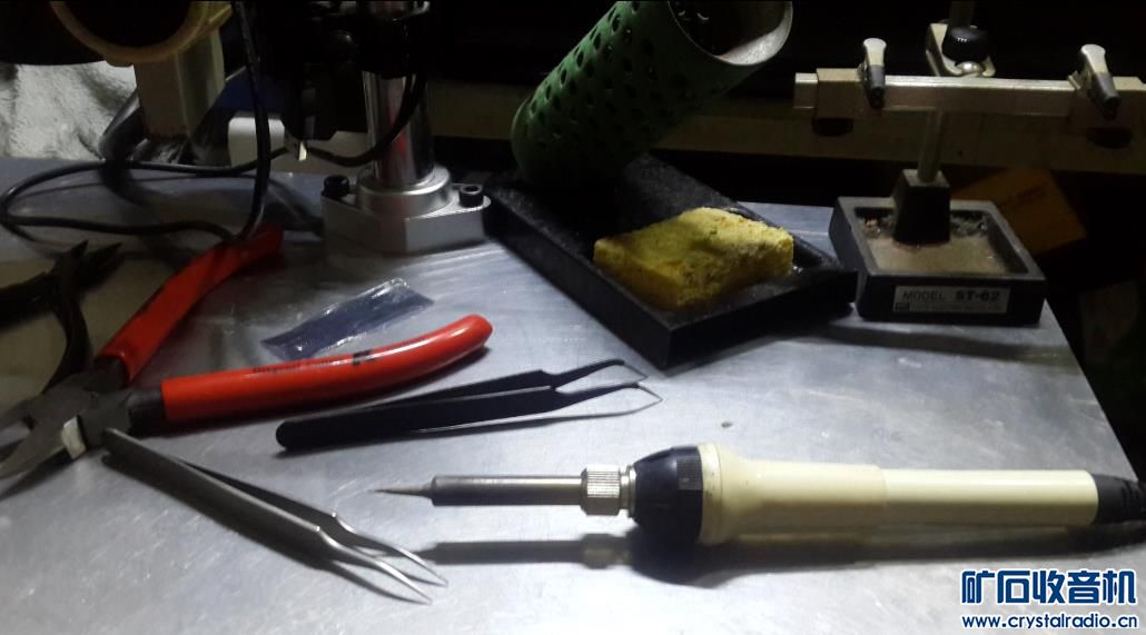

貼下基本施工具,最重要是烙鉄,烙鉄頭要尖的,有其他平頭,斜頭...最好,我最有十几把,鑷子也要精密点

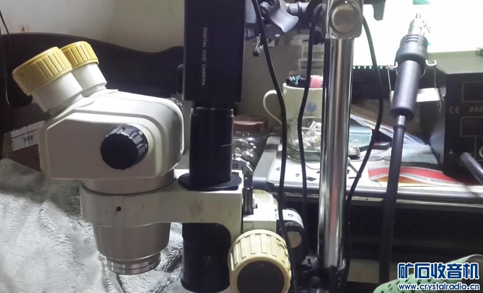

发表于 2017-6-3 22:05:19 | 显示全部楼层
底下這張是上年紀之後的得力助手,電子顯微鏡及体視顯微鏡,還有一旁的熱風槍,有這些輔助工助之後,可說無戰不勝
