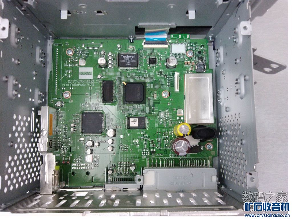

原机输入回路不知是什么样
标准接收FM 87-108MHZ 和中波:531KHz—1602KHz的输入回路设计 ;名图有可能覆盖到短波频段,这个频头和新佳乐外形一样的,新佳乐频头在楼主的面板DIY软件中 测试短波接收良好,而索纳塔8,智跑等短波接收不行
发表于 2015-5-11 21:13:59 | 显示全部楼层
dxhdtv 发表于 2015-5-11 20:20
标准接收FM 87-108MHZ 和中波:531KHz—1602KHz的输入回路设计 ;名图有可能覆盖到短波频段,这个频头和新 ...
能不能参考改进一下
发表于 2015-5-11 21:31:38 | 显示全部楼层
爱好电子 发表于 2015-5-11 21:13
能不能参考改进一下
这个是有频头铁盒的,焊死了很难拆,借数码之家网友图片一用
发表于 2015-5-11 22:01:47 | 显示全部楼层
那没办法了,我的短波也是不行
