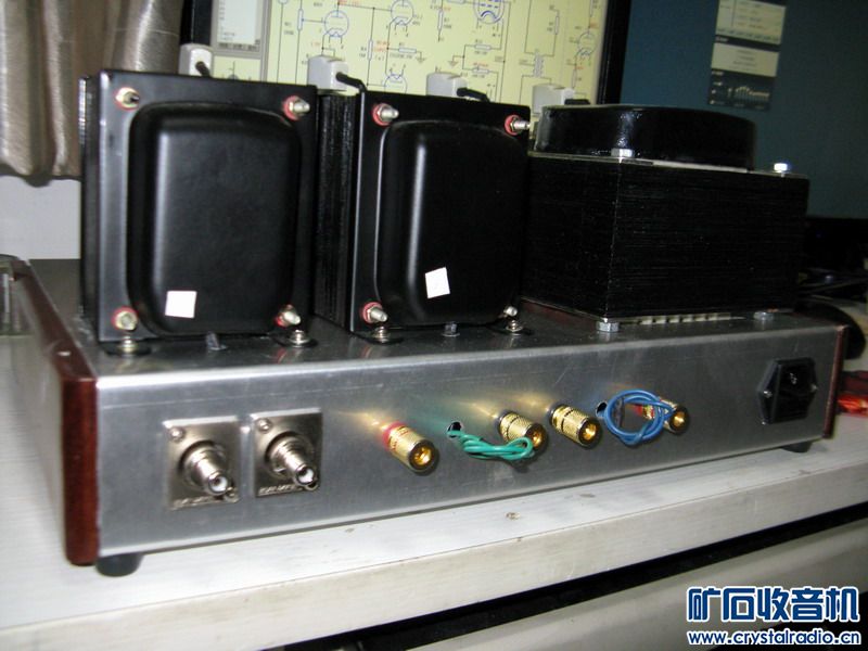

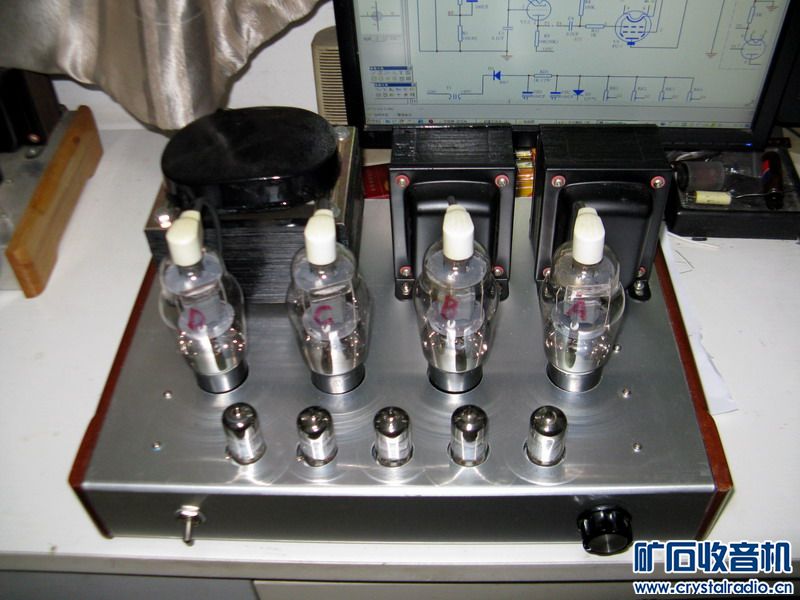

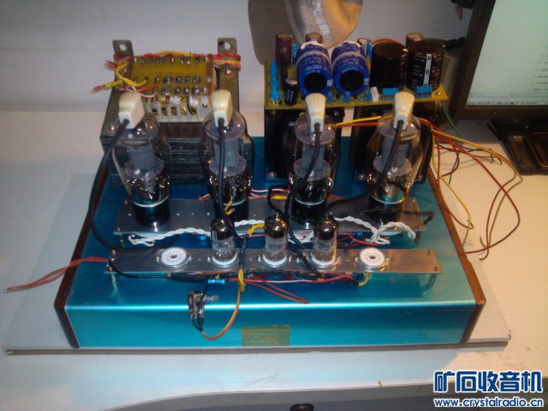

做这台机器的起因是朋友送了一副很不错的铁芯,为了配铁芯这个“鞍”,结果弄出FU7推挽机这一匹“马”。
自电路选型、设计,绕牛、焊接调试各组件、加工机壳、统调到初步完成,前后历时2个多月。其间遇到疑问发帖N个,经论坛里朋友们的帮忙,总算弄出了个大概模样。机器调的差不多了,最大不失真输出功率约23W,先上几张外观图。
制作过程大概分为以下几步:
规划电路形式的纸面工作;
电源牛、输出牛的设计和制作;
电源板设计、制作和调试;
电压放大组件、功率放大组件的制作及调试;
机壳加工、开孔;
总装。
规划电路形式的纸面工作:
找资料学电子管推挽电路的特点,参照网上朋友们的制作实例,总结了几份电路架构。
SRPP+屏阴分割倒相+功率放大
SRPP+屏阴分割倒相+阴随推动+功率放大
共阴放大+屏阴分割倒相+共阴推动+功率放大
共阴放大+长尾倒相+功率放大
共阴放大+长尾倒相+阴随推动+功率放大等等
最终确定用“共阴电压放大+长尾倒相+功率放大”结构,并预留一级“阴随推动”供调试时做对比。
下图为到目前为止使用的电路。

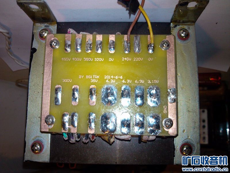

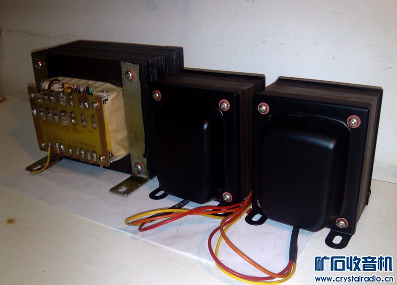

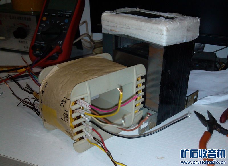

电源牛使用0.5mm厚的133片,叠厚65mm。B值7500,功率按保守值200W算,每伏匝数为2.1。次级输出6.3V、6A,双3.15V、4A,2组6.3V备用各2A,35V、100mA,150V+150V、150mA,主高压320、350、400、450V,200mA以上(电流为各绕组最大允许电流)。

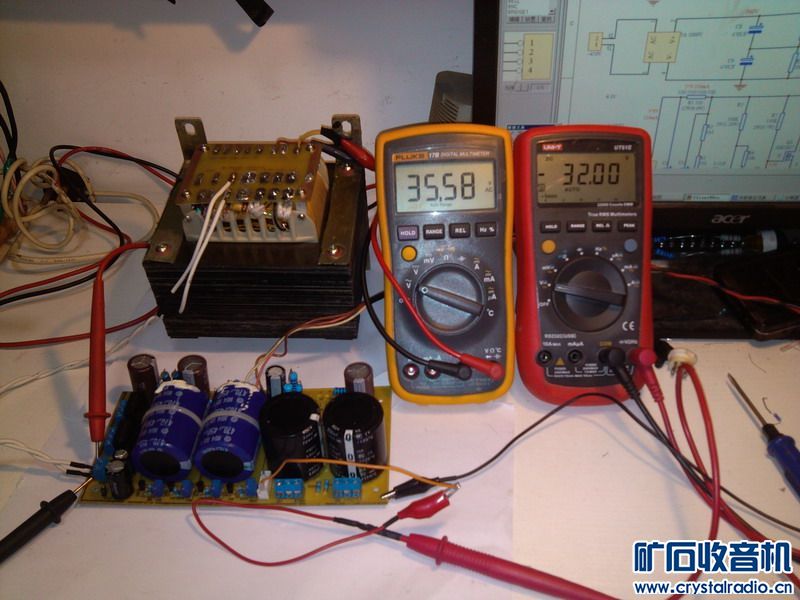

电源电路图:
主高压采用CRC滤波,换用电牛不同的抽头,直流高压350V至520V分几档可调,电流大于250mA。负栅压为4路稳压输出,-27V至-37V可调。
副高压特意设计一个并联稳压电路,用两组这样的电路分别输出输出+200V、+320V为电压放大级、倒相级供电。这个并联稳压电路从设计、验证、初试、调整,到最终
完成耗费了1个月时间才完成。
输出变压器P-P阻抗6.6K ,Φ0.23绕3048匝,8欧姆Φ0.67绕118匝(次级绕3组),4欧姆83匝处抽头。初级没有采用繁琐的左右分段绕法,4段完整的初级线圈两个中间层串联为B-P1,最内、最外层串联为B-P2。两只牛的初级每臂电阻分别为135.2--136.6、135.8--134.1,相差不大。
制作、测试详情:http://www.crystalradio.cn/thread-566095-1-1.html

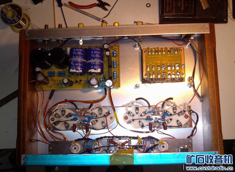

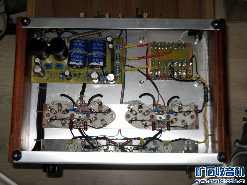

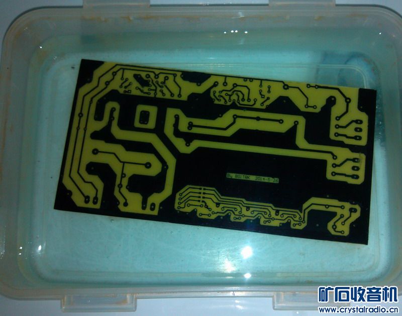

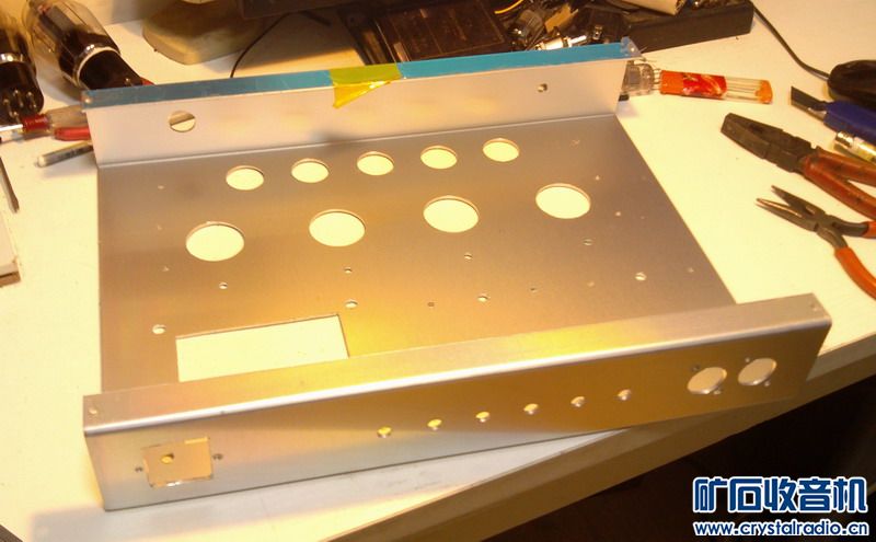

制作电压放大级、功率放大级基板,焊接原件,上电调试:

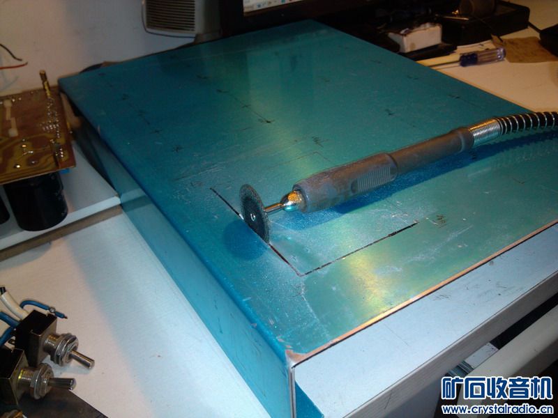

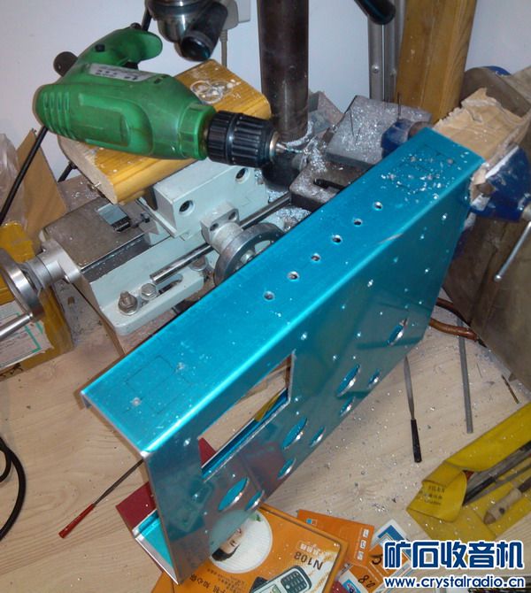

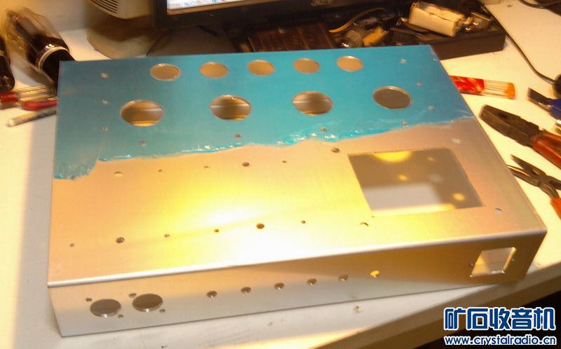

制作好的各组件在机壳上摆位,确定开孔尺寸,加工机壳,总装:
关于变压器摆位,专门有个帖子:
http://www.crystalradio.cn/thread-568990-1-1.html

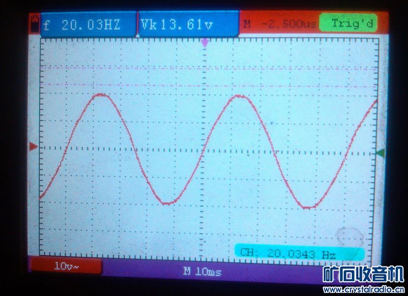

FU7阳极电压560V,栅帘极310V,栅压-34V,阴极电流20mA。320V稳压电路的调整管烧了,因没有备件,栅帘极供电用简易稳压凑合着,以后再改回来。即使是凑合的稳压电路,栅帘极电压也是稳定的,没问题。

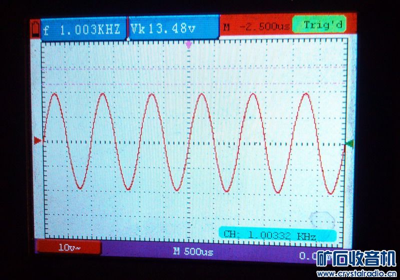

按上面这个参数,8欧输出端电压增至13V左右时波形开始出现明显消顶失真,此时功率约为23W左右。
很多资料上标明FU7推挽,工作在AB1类时输出功率50W左右,至此以为电路有问题,开始反复折腾。
23W时出现失真的原因是栅极推动电压最高只能到33V,增至栅压附近时开始出现消顶失真。推动信号受栅压牵位,栅压绝对值越低,输入信号不失真值越低,输出功率越小。
增加不失真功率的第一个办法是加深栅压,调试时栅压-27V至-35V都试过,-35V栅压是调试时用的最高值,输出功率增加有限。

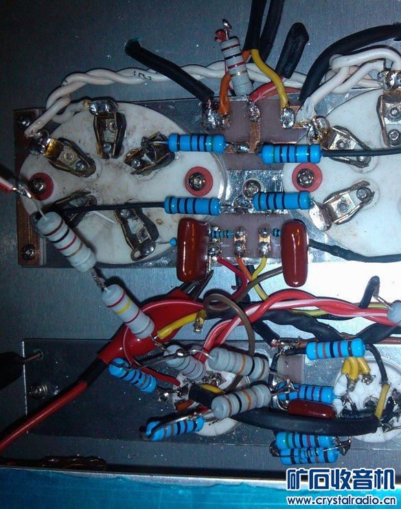

第二个办法是加入推动级,凭“蛮力”提高推动信号“牵位门槛”。为此特意将预留的推动级启用,焊接了一级阴随推动加入电路(推动级的参数电路图里都有,是调
试后的可用参数),并引入大环路负反馈改善失真以期增大不消顶输出电压。经此折腾,最大功率能到27W左右,不能再高了。考虑到只增加了4W左右功率,为了换取这多出来的3-4W功率,代价是增加两只推动管,其灯丝要单独拉线,还要垫高灯丝电位,还要做一组降压电路为其供电,这么麻烦感觉不值得,最终还是拆除了临时焊接的推动级。
预留的推动管不做阴随推动了,以后用作其他玩法,先留着,想折腾时再动手。
至此机器电路基本调试完毕,关于最大功率的标示办法,例如输出最大不消顶电压时峰值功率约为45W。例如若不计较失真,用最大输电压的均方根值为19V左右,功率也为45W左右。这两个值都和资料上的值差不多,但第一个值是峰值功率,第二个值失真严重,都没什么意义。
输出无明显失真时功率为23W(正弦平均功率),个人认为应该用这个值标示最大功率。
下面是调试、测试时的一些图片。

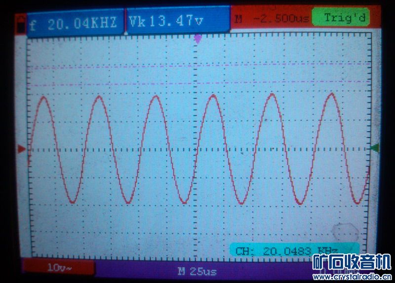

不加阴随推动时的最高输出,13.5V左右,功率约为23W(峰值功率45W):
为了提高功率,临时加焊的推动级,乱七八糟:
加入阴随推动和负反馈后的最大不失真输出电压,此时功率约27W:
拆除阴随推动后的各频点最大输出:

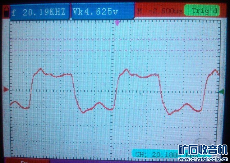

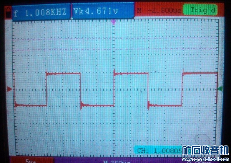

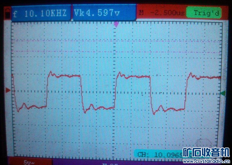

方波表现:

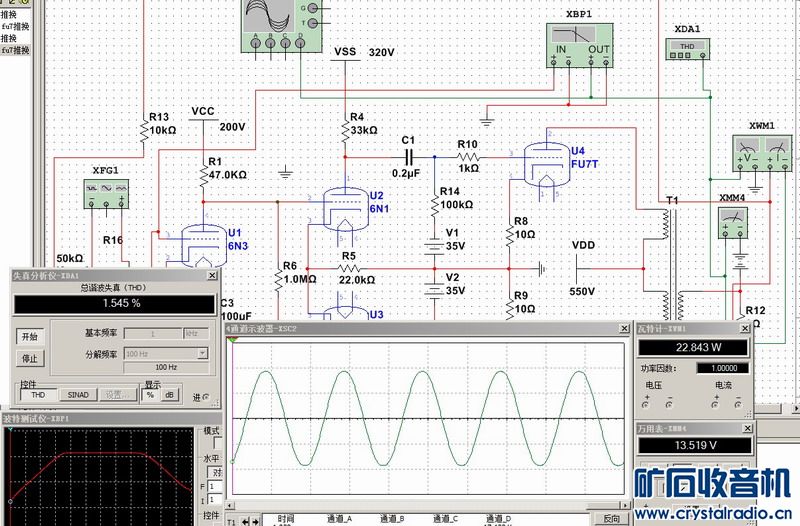

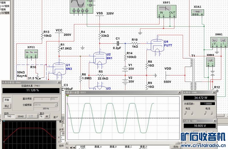

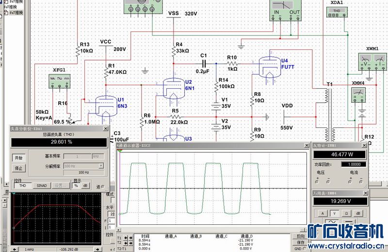

不敢说别人是乱标功率,也不敢说现在的电路绝对没问题(就这么三级简单电路,其实与大家用的差不多,并已尽力考虑排除各种影响因素),这台机器最大功率只能定在23W左右(是指波形无肉眼可辨失真情况下的最大正弦平均功率),无论仿真还是实测都是如此。
仿真可显示总谐波失真,仿真参数与实测参数相差无几,总谐波失真1%-3%之间,输出功率22-25瓦。仿真截图供参考。

我是说你的帘栅极电压静态时稳定,动态时不稳定。当有输出时,帘栅流会增加,通过5K电阻会产生压降,有时会降到200V以下,严重影响输出功率。如静态时帘栅流3mA,帘栅压310V,当满功率输出时帘栅流会增加到十几mA,你没有电容帘栅压会下降很多,下降值计算比如帘栅流15mA则15X5K=75V。所以帘栅压必须稳定在320v.当然输出功率平常都是说的RMS,有效值。最大值功率是有效值的2倍。
