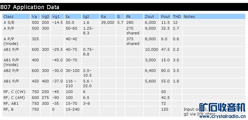

807DPP.jpg 看到楼主一番辛勤劳作,在下不才,只会打个酱油.电牛要够力,推动电源到蛮讲究........
按这个数据,楼主的输出牛初级阻抗应该是9K才对吧?
