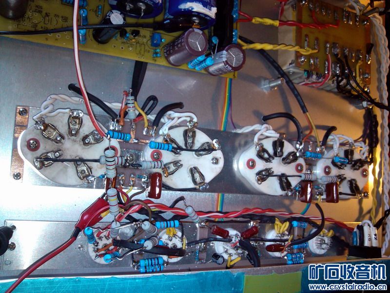

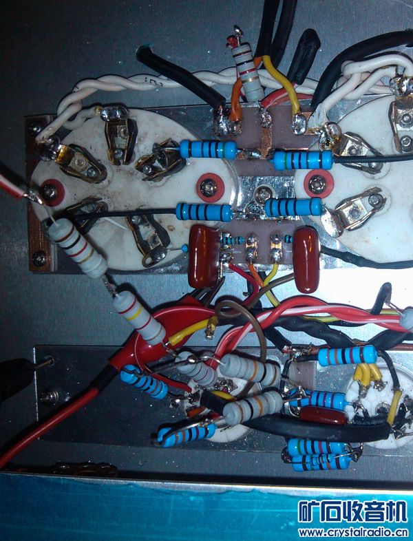

想增加功率,就要想办法提高“牵位”门槛,其实就是尽量往乙类靠。增加栅压深度是一个办法,调试过程中已将栅压由-28V左右增至-35至-37V,到头了。另一个办法是降低推动信号内阻,凭“蛮力”提高“牵位”门槛,即增加推动信号功率。今天临时焊了一级阴随推动加入电路,配合大环路负反馈,输出不失真平均功率最大能到27W,到头了。
下图是临时焊的阴随推动级:
波形无明显失真的情况下,最大输出14.7V,27W。只比不加推动提高了4W,加入阴随推动意义不大。
还是不明白大家说的50W是什么功率,不管这个了,电路基本定型,就一级电压放大、一级长尾倒相加功率放大。下一步是调音,根据经验甲类声音会好一些,工作点可能还要往回调,牺牲功率尽量往甲类方向靠。

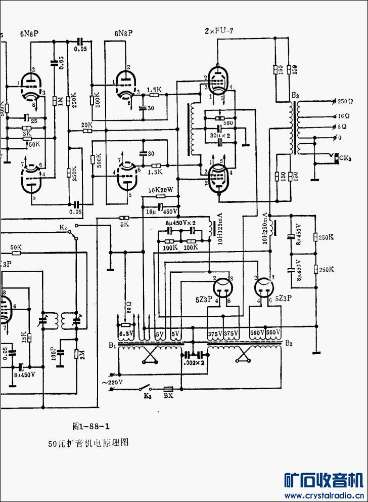

    推挽功率放大级的输出功率,与工作状态和板极电压的关系比较大。
   一、越接近纯乙类放大,则输出效率越高,所谓效率高,就是在同样板压下得到较大的输出,不过,越接近纯乙类状态,则谐波失真系数会相应增加。
    二、功放管的板极电压越高,则输出功率越大,这个电压的变化对输出功率的大小影响很明显。过去生产的电子管扩音机对功放管都是极限值使用,所以虽然功率达到了,功放管的寿命都比其他前级电子管短。
    这里有一个50W扩音机功放整流部分的电压供你参考,我想楼主的机器一定没有使用这么高的板压,所以输出达不到50W也是正常的。拿6P1单端来说,如果使用300V板压,可以输出5W功率,如果使用200V板压,输出功率只有1W多不到2W,这里面的区别是很明显的。
    楼主不妨试一下提高板压,效果立竿见影。但从保护功放管寿命出发,不建议极限值使用。
    顺便说说:通常机器所说的输出功率,就是指最大不失真功率---即你测试时的不削顶输出功率。

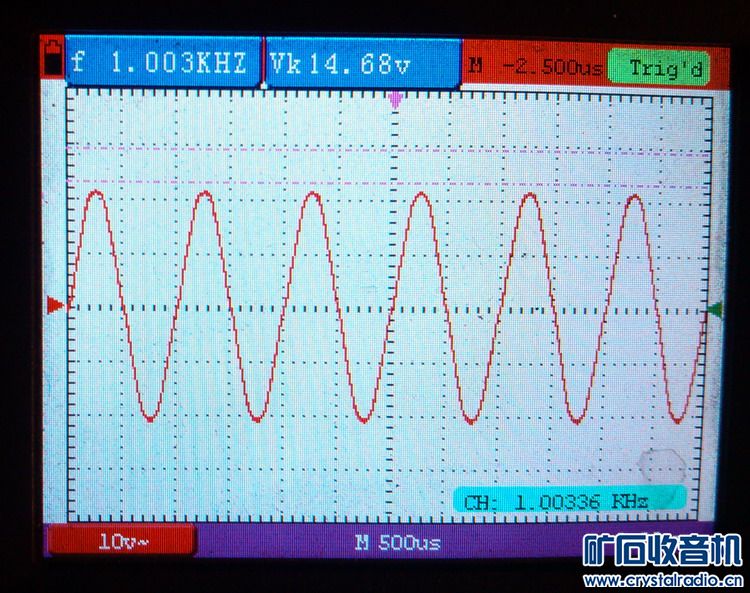

 楼主| 发表于 2014-7-14 08:16:22 |
海河 发表于 2014-7-13 23:27
把整机所有负反馈取消了,你再试试。
海版,您提的测试都做过,帖两张图上来。
这是不加反馈的输出波形:
此时功率约23W,已出现肉眼可见的失真。要想波形恢复理性状态,需要调低输出,功率降到22W以下。
这是加入反馈的波形:
同为输出23W,波形比不加反馈好很多。
海版,理解您提的建议,具体到我这台机器上,增益不是限制功率提升的瓶颈。
反馈造成的增益降低,稍微提高输入信号幅度即可弥补。测试信号幅值为775mV,最大功率(23W)输出时音量电位器开度约30%,加入反馈后整机增益还是有富余,限制功率提升的瓶颈是失真。
