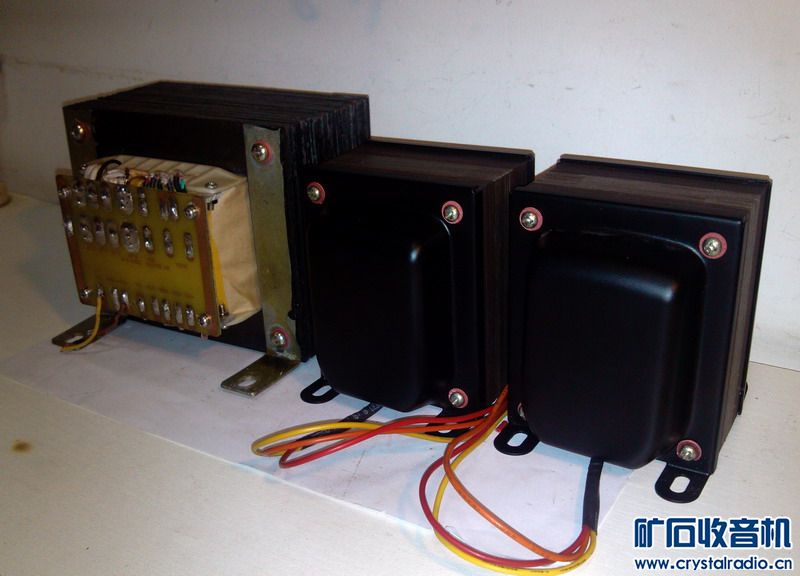

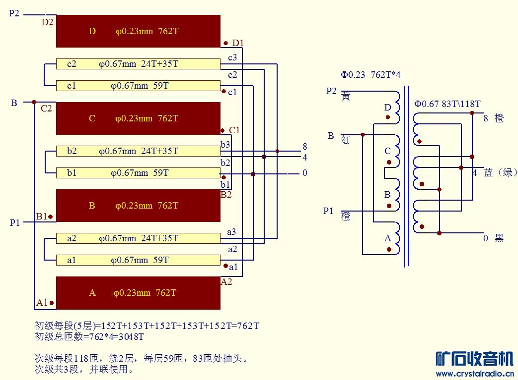

FU7/6P3P推挽机输出牛,初级没有采用繁琐的左右分段绕法,4段完整的初级线圈两个中间层串联为B-P1,最内、最外层串联为B-P2。两只牛的初级每臂电阻分别为135.2--136.6、135.8--134.1,相差不大。
----------------------------------------------------------设计、测算----------------------------------------------------------------------------
数据:
P-P阻抗6.6K ,Φ0.23绕3048匝。
8欧姆Φ0.67绕118匝(次级绕3组),4欧姆83匝处抽头。

工艺:
1、层间加0.03m耐高温胶带,绕组间加耐高温胶带或0.17mm青壳纸。
2、初级线径0.23mm,3048匝分4段绕,每段762匝。每层绕152(3层)、153匝(2层),每段5层共20层。
3、次级线径0.67mm,每段118匝,绕3段。每层绕59匝,每段绕2层共6层。
4、四夹三工艺,3段次级夹入4段初级间。4个初级线圈串联,3个次级绕组并联。
验算:
窗口空间=  43.5mm(骨架绕线槽宽)* 13.4mm(深)。
初级每层匝数=43.5/(0.23*1.2)=157匝,实际每层绕152、153匝.
初级每段层数=762/152=5层
初级总层数=20层
初级总厚=(0.23*1.2+0.05)*20=6.52mm
次级每层匝数=43.5/(0.67*1.14)=59匝
次级每段层数=118/59=2层
次级总层数=6层
次级总厚=(0.67*1.2+0.05)*6=5.124mm
线圈总厚度=6.52+5.124=11.644mm
骨架深13.4mm,线圈总厚11.644mm,加6层厚0.17的青壳纸做绕组间绝缘,1.02mm,共12.664mm,能绕下。

两只牛的绝缘方式稍有差别,第一只牛倾向于多用绝缘胶带少用绝缘纸,窗口空间有富余。第二只牛完全用传统的绝缘纸和青壳纸做绝缘,正好绕满整个窗口。
绕组参数:
绕线:
插片:
牛群:

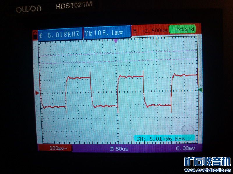

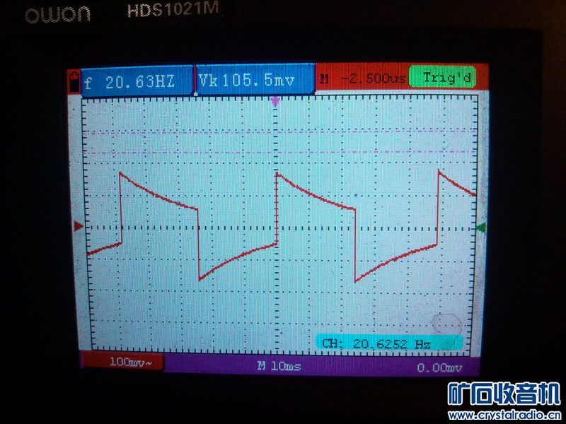

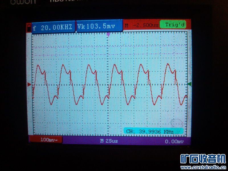

---------------------------------------------------------------------------测试------------------------------------------------------------------
初级直流电阻:135.2--136.6、135.8--134.1,相差不大。
次级直流电阻:0.3欧(4欧姆抽头)、0.4欧(8欧姆抽头)
初级漏感:14mH左右

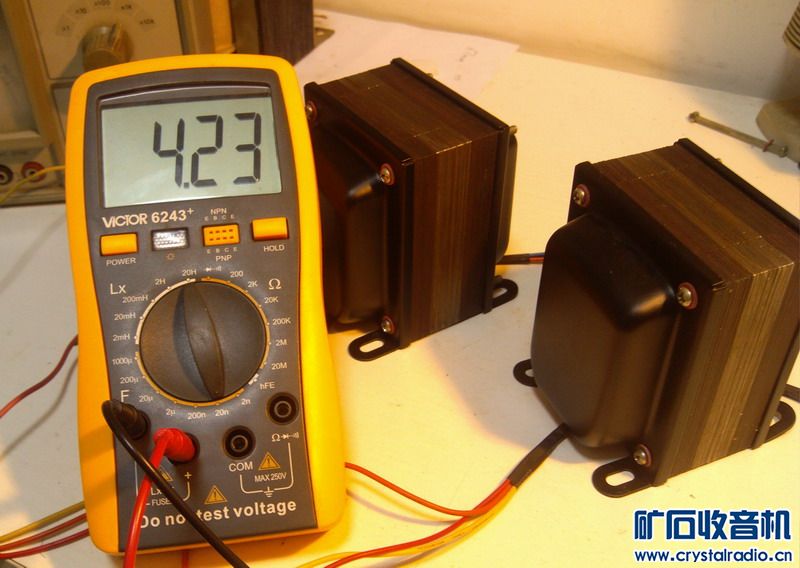

初、次级间电容:4230P(不会测分布电容,测测初次级间电容)

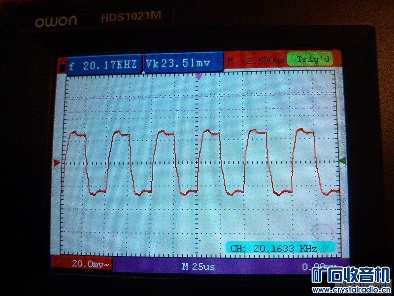

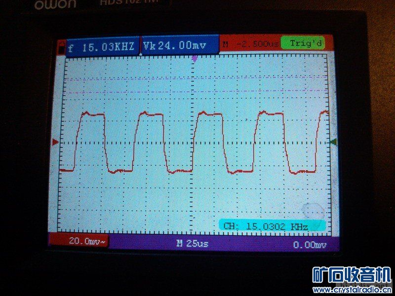

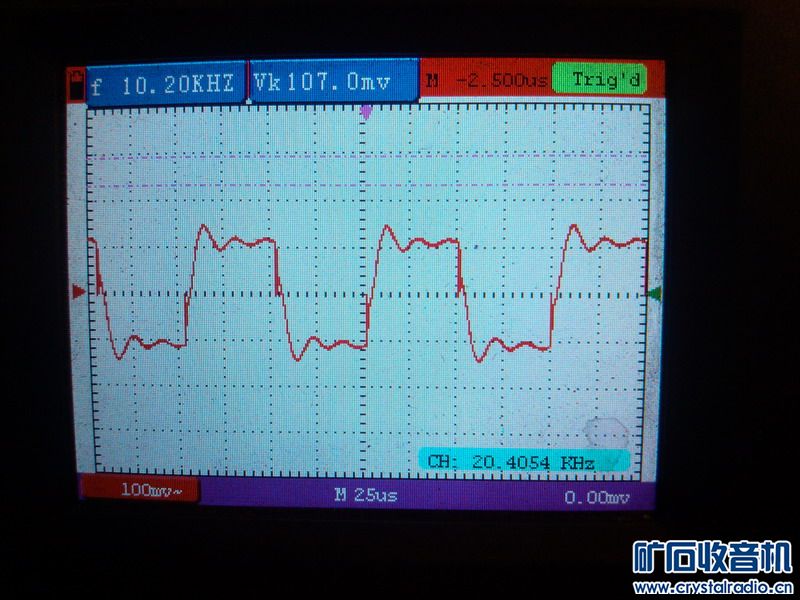

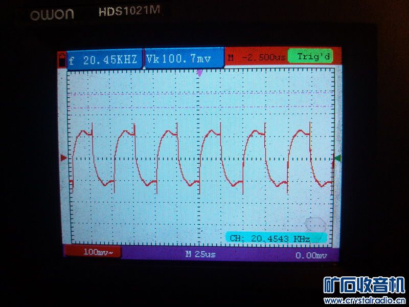

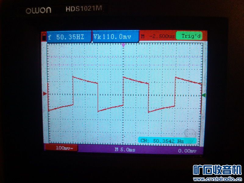

波形测试:
20Hz
50Hz
100Hz
500Hz
1KHz
5KHz
10KHz
15KHz
20KHz
以上是用电缆纸做绝缘层的牛,下面是混用耐高温绝缘胶带做绝缘材料的牛,波形差一些。
实际听感表现怎么样还不知道,耐高温绝缘胶带做绝缘材料的牛,漏感稍微小一些、初次级间电容稍大、波形差一些。从测试结果看,聚酯绝缘膜这种材料要尽量少用。

测试方法不严谨,对测量结果会有很大的影响。

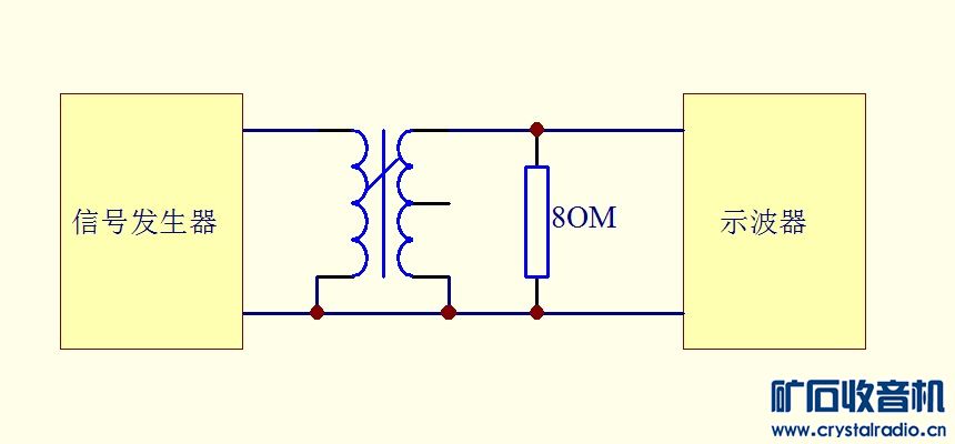

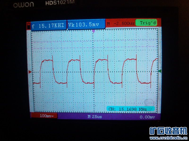

 楼主| 发表于 2014-6-23 08:38:17 | 显示全部楼层
信号发生器输出端串电阻、初级B接地,再测,高频端波形变的好一些:

发表于 2014-7-2 21:03:21 | 显示全部楼层
聚酯薄膜会极大增加电容,除非耐压太高。
发表于 2014-7-2 21:49:02 | 显示全部楼层
低频段已经非常好,高频有少振铃,总体已经做得很不错

 楼主| 发表于 2014-7-3 19:37:07 | 显示全部楼层
tty111 发表于 2014-7-3 19:15
我用的铁芯比楼主略大,32*56,初级800X4绕好后实测低频10HZ以下,为此后来再做时为了照顾高频,把初级调为 ...
10Hz是怎么测的,能说说吗?
我这俩牛的计算值,-3分贝带宽是25-20KHz。曾想用示波器在各个频点测量次级输出电压有效值,手工画频响曲线,太麻烦。您用的什么仪表测频响?
