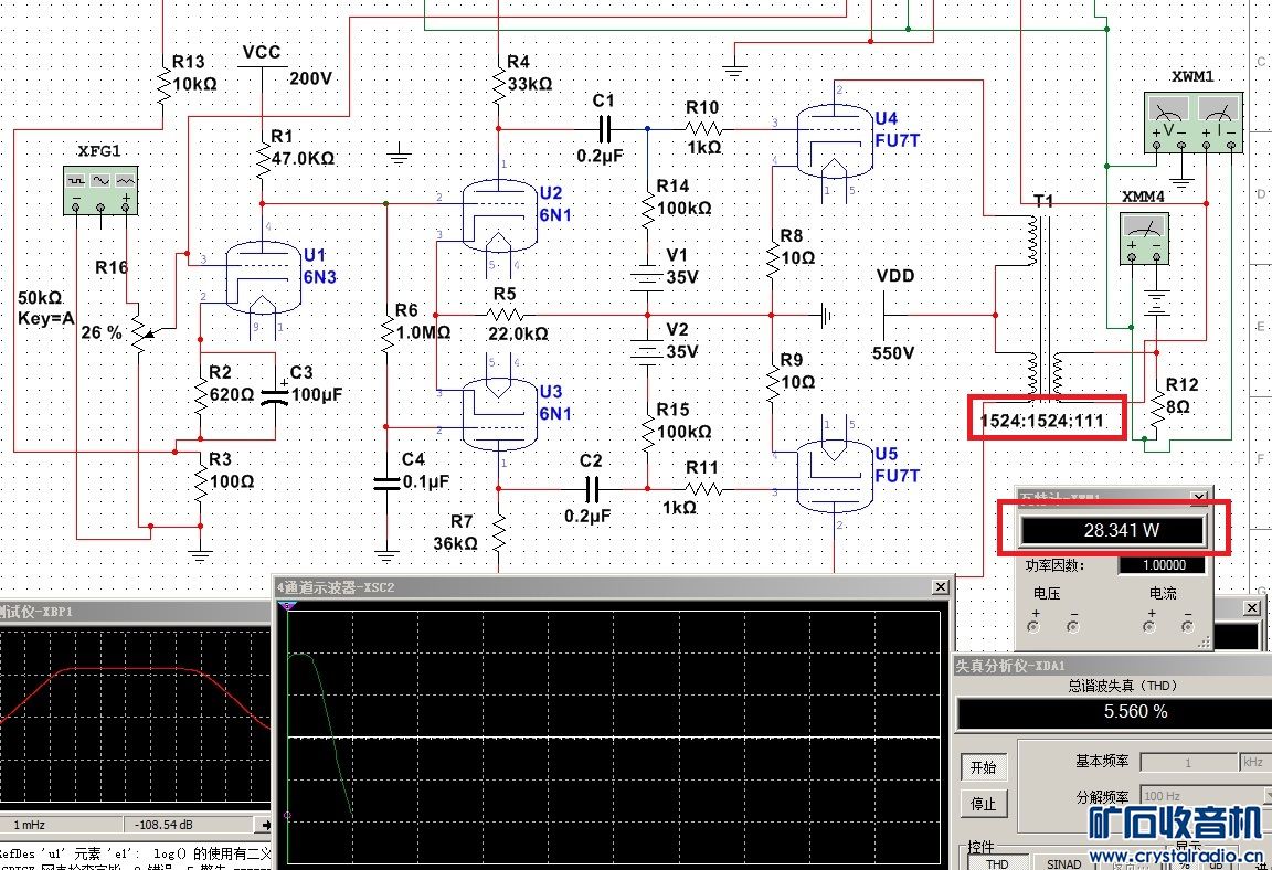

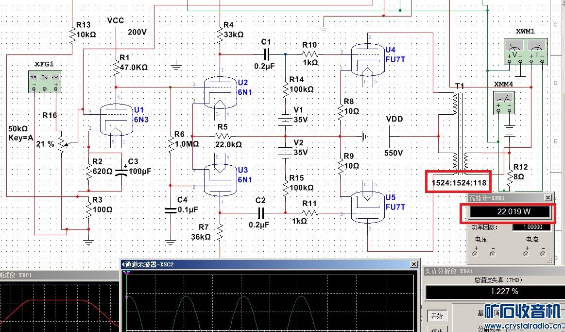

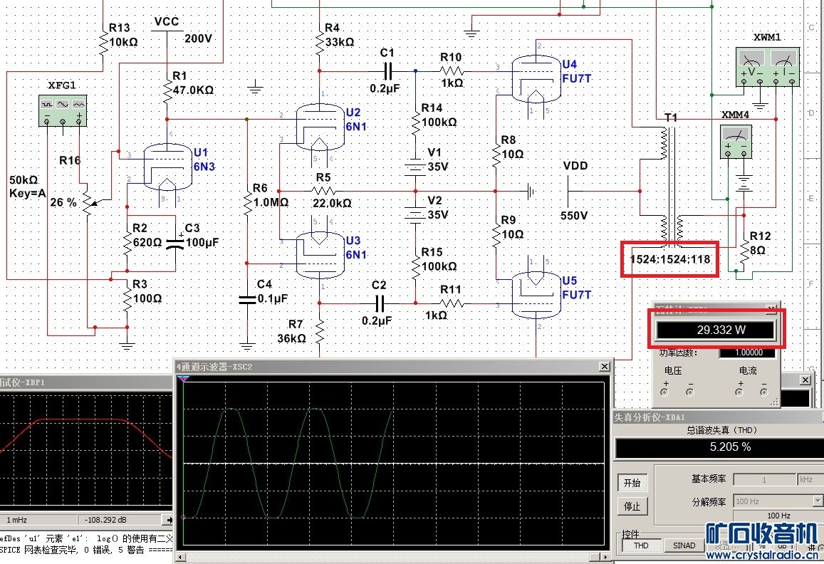

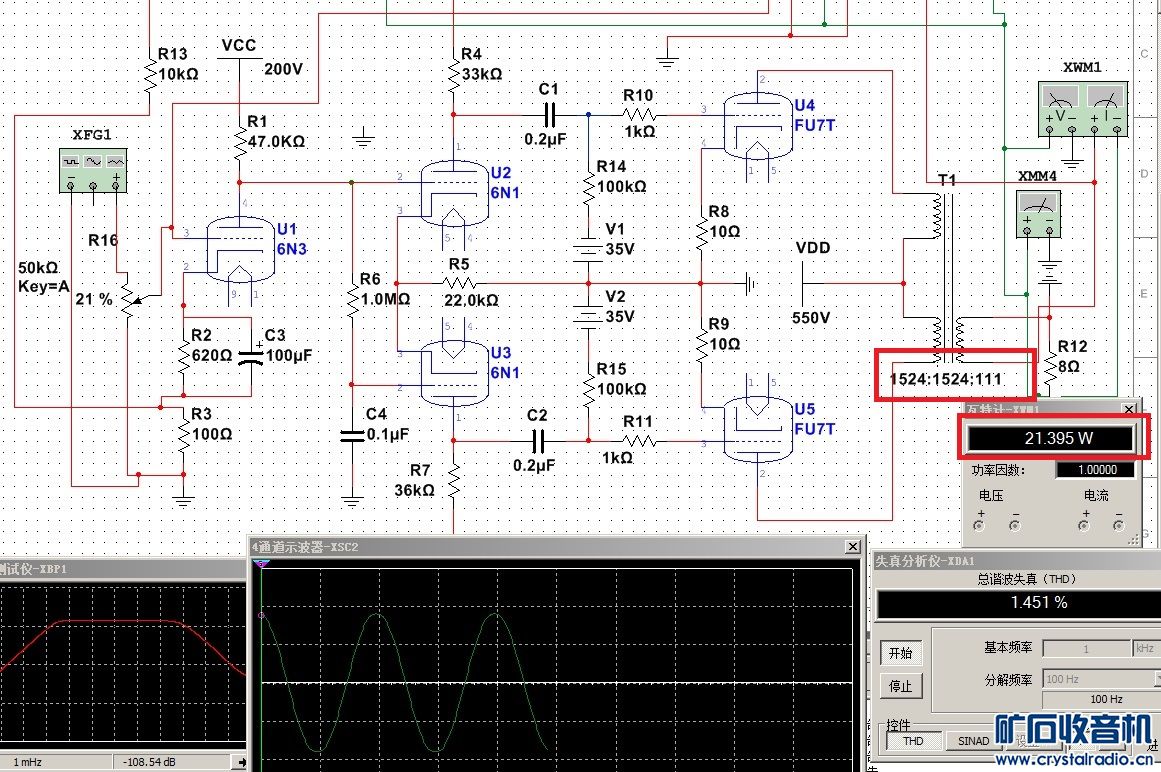

 楼主| 发表于 2014-7-20 10:33:49 | 显示全部楼层
汉江水 发表于 2014-7-19 12:50
对于这不合格的变压器,要不重绕、要不重新计算功放工作点,使其负载阻抗为6000欧左右,这样功率可达到要求 ...
楼主用所谓仿真来说明功放功率是正确的,但要使它正确首先是要数据正确,并且变压器的阻抗是完全匹配的情况下才得出正确的结果,而你的变压器本身就有问题,情况可想而知?
对于这不合格的变压器,要不重绕、要不重新计算功放工作点,使其负载阻抗为6000欧左右,这样功率可达到要求,失真也还要小。
初级阻抗改为6K,则次级111匝,按您的设想做仿真,结果不理想。
变压器使用现有参数:
失真1.23%,22W
失真5.2%,29.3W
使用您建议的参数:
失真1.45%,21.4W
失真5.56%,28.3W
其他参数不变,与现有变压器参数相比,改变到您推荐的阻抗后:
1%测试点------失真上升约0.2%,功率下降0.6W。
5%测试点------失真上升约0.36%,功率下降1W。
降低初级阻抗,变压器更“不合格”,应该往反方向调整,原变压器参数更好些。

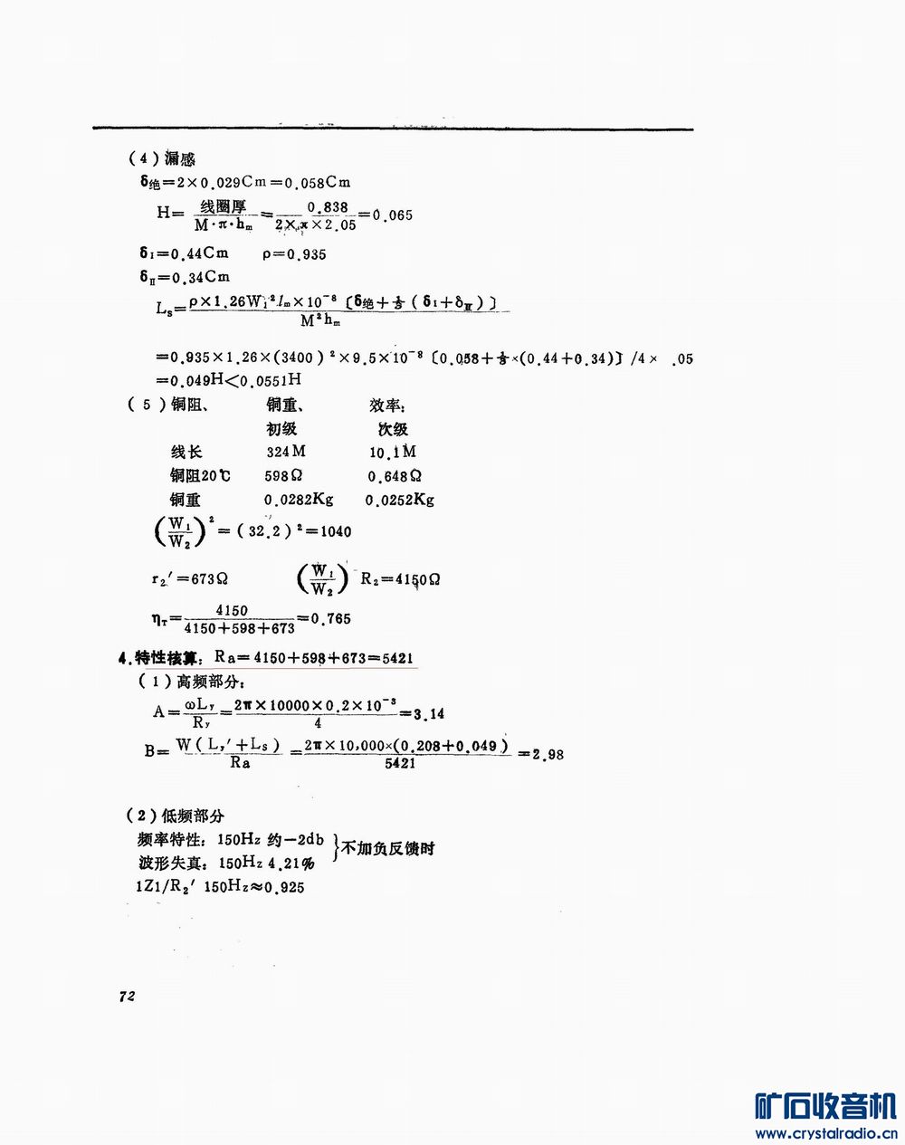

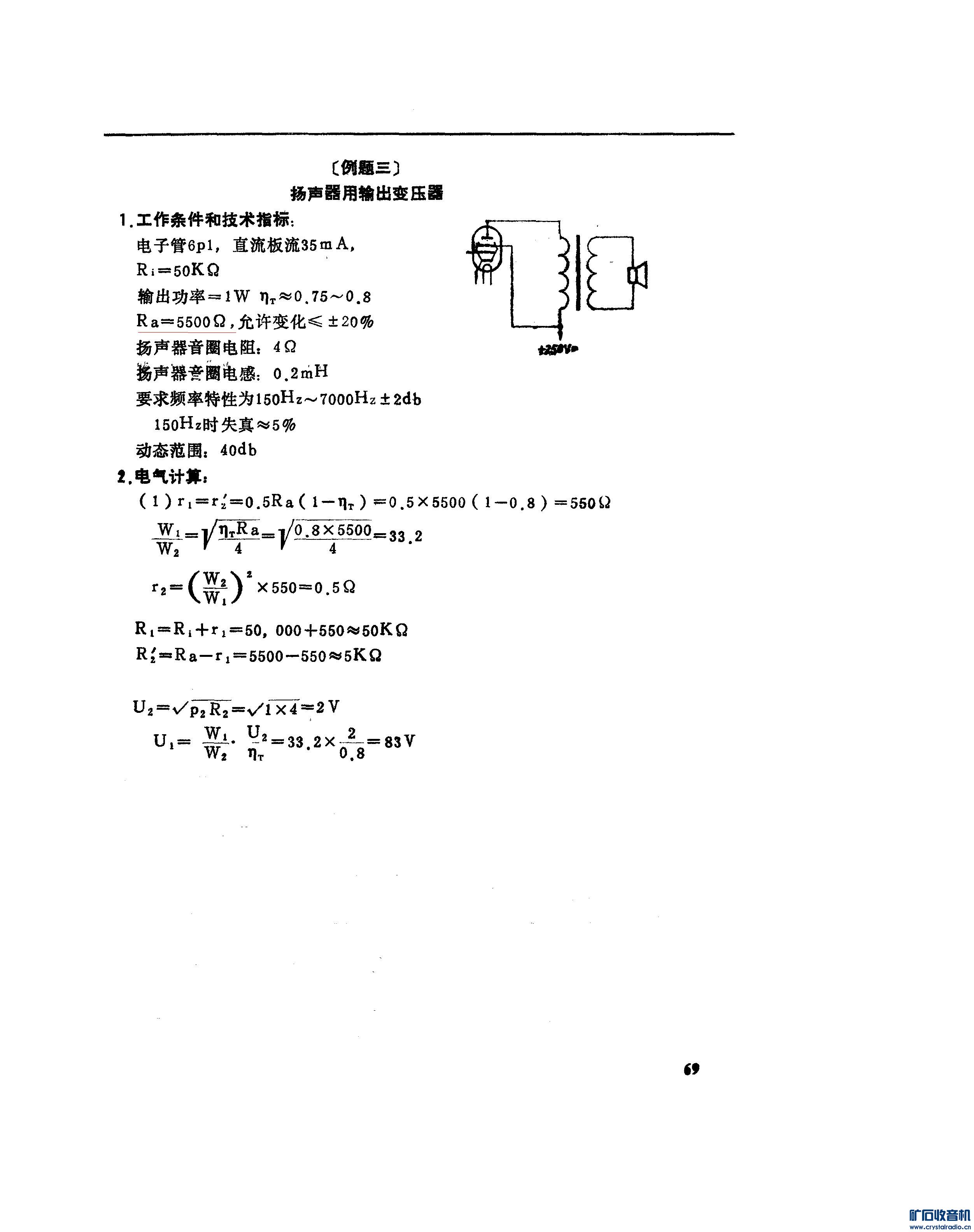

发表于 2014-7-20 12:06:10 | 显示全部楼层
不是我理解错了,而是就有现成的例题,请问十几位专家用了几年时间搞的成果难道是错的吗?
请看划红线的地方。
用一个仿真软件就进行电路设计和变压器设计,那人人都可成为设计大师了,隔壁论坛就有人说过用仿真软件设计电路,没想到回贴中都把楼主当笑话了。
说句老实话这个软件我在十年前都会用了,后因仿真软件本身的错误太多,我早就不用它了,所谓仿真是用来对其原理进行仿真,只作参考作用。
