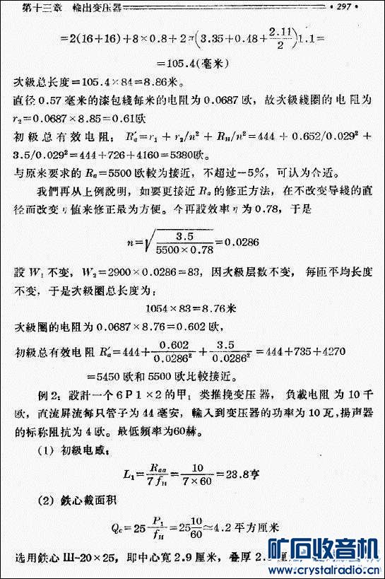

不是我理解错了,而是就有现成的例题,请问十几位专家用了几年时间搞的成果难道是错的吗?
您贴的这些内容没有错,您用反射阻抗+直流阻抗计算初级阻抗也没有错,错的这个计算是在没有考虑效率的情况下进行的,所以出现偏差得出错误结论。
咱们刨除直流电阻等因素,用理想值计算,给您举个实例吧:
红灯711收音机的输出变压器,2800匝:84匝,匝比33.3。
按您不考虑效率的计算方法:
阻抗比=(2800/84)^2=1111.1,次级阻抗是4欧,则初级阻抗=1111*4=4444欧。
结论:这是个4.4K:4的变压器。
但这个计算结果错了,此变压器厂家标称阻抗是5.5K:4
正确的计算应该是:
阻抗比=(匝比)^2/效率=33.3^2/0.8=1389 ,初级阻抗=1389*4=5555欧。
计算值与厂家标称值一致,此变压器阻抗为5.5K:8。
按您的计算方法,不仅我的变压器“不合格”,还会有很大一批变压器都“不合格”。
代入效率值,您再算算我的变压器阻抗是多少?

       我说楼主并没有根本理解,上楼的计算缺了初级电阻,缺了反射到初级的次级电阻。
      楼主根本不懂变压器阻抗,定义:变压器初级阻抗是次级的直流电阻负载反射到初级与次级的负载反射到初级及初级本身直流电阻之和,请楼主好好看看基础书再来谈变压器。
       难道效率的估计是准确的,你就没有好好看前面的计算,前面计算的是按效率为80%计算的,后边验算实际为76%多一点。难道每次设计变压器取的效率都那么准?恐怕审仙也办不到吧?况且你口口声声说是没经验,我搞这个已20多年到现在效率估计还有20%的误差,如果楼主真能在设计变压器时把效率估计的很准,那我认你做我的老师。

因为找不到直流电阻数据,上面的计算特意说了是忽视直流电阻,按理想变压器来算。不会很准确,但能一定程度上说明问题吧。
验证手段也简单,您搜搜以前厂家出品的成品变压器或名牛,按您忽视效率的计算方法算算看,是不是都“不合格”?
让您看笑话了,变压器我确实不太懂,所以变压器设计时没敢自己算,用了网友开发的设计软件。能做的是以自己笨拙的理解能力验算设计参数是否合适。从制作结果看,按软件给出参数制作的变压器,实际表现和计算值符合度很好。

发表于 2014-7-20 14:58:36 | 显示全部楼层
      你上边提到的类似变压器我手中有,阻抗同样的为5500,次级4欧,初级2800圈,次级84圈,为收音机变压器,初级直流电阻425欧,次级直流电阻0.65欧。为1110*0.65=710欧,则初级阻抗为710+4440+425欧=5575欧,相当的准确,过去大厂的变压器的设计师们是不会弄差的,最多误差大点但一般不会超过5%。
我手头资料均是用此公式计算的。再贴一份图:
这张图中还有校正的办法。
不是我生气,因为科学来不点半点马虎,是啥就是啥,有些地方我同样需要向你学习,如变压器绕的好,我就要向你学,因我变压器搞了不少,但仍未达到你绕制的水平。
