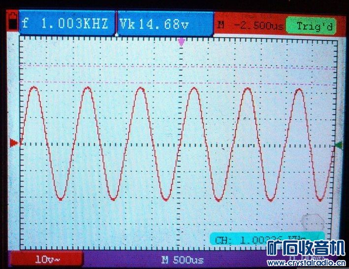

做了一个粗略的计算,也是输出不了50W功率,你看看计算过程哪里有问题。
栅压为零时的阳极电流即为最大推动信号时的阳极电流峰值,调试时短时间用小阻值电阻将FU7栅极接地,测得阳极电流为200mA多点。因为测试时机器静态电流设置为20mA,则最大输出时阳极电流动态峰值约为180mA左右,就按180mA算吧。
这个180mA电流通过初级半臂,初级半臂上的压降耦合到次级,形成输出信号的半周(推挽工作时形成全周信号),计算这个半周的平均电压,即可得到输出功率。
我的变压器P-P阻抗为6.6K,则B-P阻抗=1.65K
动态阳极电流在初级半臂上的压降=1.65*180=297V
整个变压器的变比=√6600/8=28.7
初级半臂对次级的变比=28.7/2=14.3
初级半臂感应到次级的电压=297/14.3=20.8V
20.8V为半周信号峰值,换算成全周均方根值=14.7V
在8欧负载上的功率=14.7^2/8=26.9W
如果计算没出错,FU7推挽的最大输出功率就在27W左右!
这个计算值与我的机器实测值几乎一样,加入阴随推动后最大不失真电压14.68V,功率27W。下图是实测照片:
对电路进行仿真,也得出近似的值。下图是总谐波失真放宽到3%时的截图,功率26W。
粗略计算结果是最大功率27W。
实际测试结果是最大功率27W。
电路仿真,总谐波失真3%时功率26W。
多个手段都得到相似的值,均与资料上给出的值差一倍左右。换句话说,资料上给出50W,是峰值功率
如果不用推动级,推动信号出现明显消顶失真的阀值会低一点,功率也相应的下降到22-23W左右。
