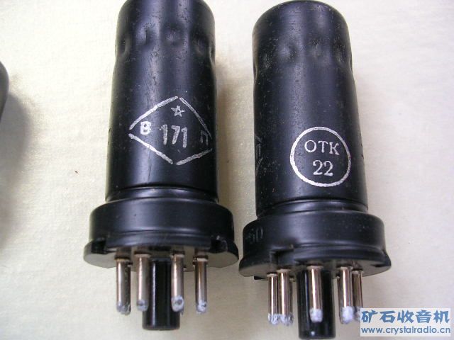

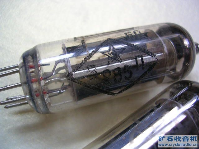

70年代以前,军用管标示用“☆加八一”或“軍”“军”等,而同期“J”是指军用的说法我不赞成。“特”特种管一般在管子底部标有识别号。
苏军军用管我有几张图片,大家看看。
 楼主| 发表于 2009-1-28 13:15:26 | 显示全部楼层
从各种已有的文献上看,J的确应该是军用的意思...  至于为什么有的就直接标汉字“军用”、“軍”而有的标字母,这个现在确实没有看到半点资料记载
   楼上老师收藏的苏联军用管子实在是太珍贵了,开眼了
发表于 2009-1-28 16:39:30 | 显示全部楼层
俄国货很多都带OTK,包括枪刺之类

OTK的确是合格品的意思,貌似苏联的管子真的不分等级,达到参数就认为合格。
