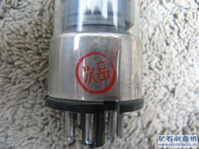

我有个管子,没有上面说的那些级别,上面写哲汉字“次品”,这是什么级别的呢?

 楼主| 发表于 2009-1-10 21:46:03 | 显示全部楼层
21楼朋友是在开玩笑还是认真的,我就当认真的回答吧.....这“次品”还能称得上“级别”吗?? 就当它有“级别”吧;呵呵, 仅仅高于“作废”级的!

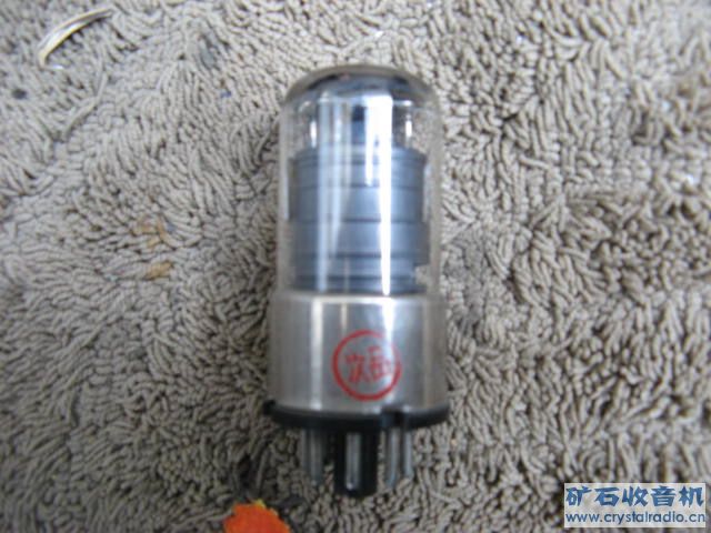

发表于 2009-1-11 15:55:43 | 显示全部楼层
原帖由 海河 于 2009-1-10 21:46 发表
怎么能开玩笑呢,我是认真的,不知道这种级别的管子市面上多吗?想想还是过去的人老实,次品就是次品,不像现在假货让人防不胜防,为了证实我是认真的特上图。管子的型号看不太轻了,可能是6J8P或者是5J8p。
发表于 2009-1-11 17:17:31 | 显示全部楼层
回复 29# budaichong 的帖子
国货管子没有5J8P的这个型号   应当是6J8P
