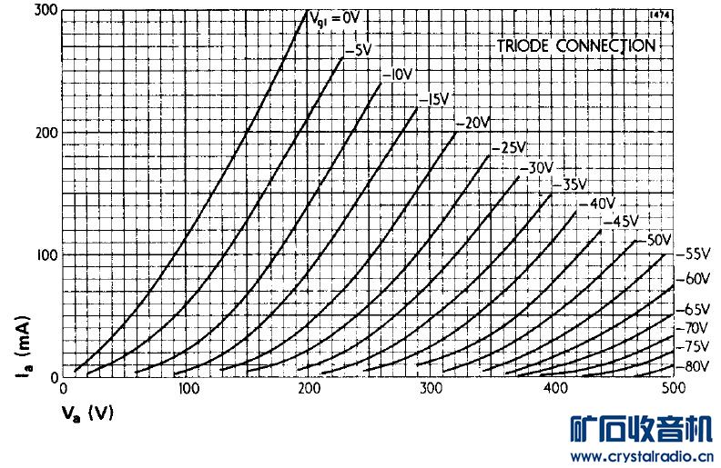

WUYZHI 发表于 2014-6-6 09:59
“貌似KT88是工作在AB2类”没有说服力,在音频工程中是怎样定义工作类型的,应该根据定义来下结论才有 ...
“MC275有栅流产生吗,拿一个依据来看看。”
上面的特性是来自胆艺轩http://www.tubebbs.com/tubedata/sheetsK.html的KT88截图
实实在在地说,学电子管我是到矿坛才开始的,以前虽然对电子管工作原理熟悉,但电路却很少看。不过,电子管之所以要工作在AB1,AB2类,不是你说的“获得大的屏流摆幅,得到大的功率,”,而是必须工作在AB1,AB2类,连接近乙(B)类都不行,为什吗?这是它的特性决定的,因为工作在乙类或甲乙类,它的失真太大了
而可以勉强工作在AB2类,是利用两管“失真互补”,这些科班书本上有,不罗嗦了

发表于 2014-6-7 10:30:07 | 显示全部楼层
上面的特性是来自胆艺轩http://www.tubebbs.com/ ...
    请你看看下面的论述,再结合KT88的特性曲线分析一下一切都明白了。
