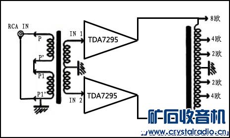

单臂负载阻抗为PP的一半6K是绝对的。 从我上面给出的输出电压就能算的出来。为何还有许多人在纠结单臂负载是3K。
看看下面的图,这是我目前正在使用的电路。输出变压器的两个8欧端子,接一个8欧的喇叭。
各位可以算下,此时单臂7295的输出负载是2欧呢?还是4欧呢? 如果把这个图搞明白了。那么对于推挽12K的问题也就解决了。
发表于 2014-12-15 22:31:42 | 显示全部楼层
大孔景元 发表于 2014-12-15 13:46
心中很简单的事,就是说不明白,但我始终认为甲类、乙类和甲乙类的计算是有区别的,用普通变压器为例画个图 ...
我觉得甲类、乙类、甲乙类没有区别,不应该把两个半周期拆开来看,对于持续的周期性信号,在进行标量分析时,要用积分的概念来看,或者说有效值的概念,甲类和乙类只是工作点不同,所以静态功耗不同,在负载阻抗一样的时候,交流量的总有效值是相同的。
