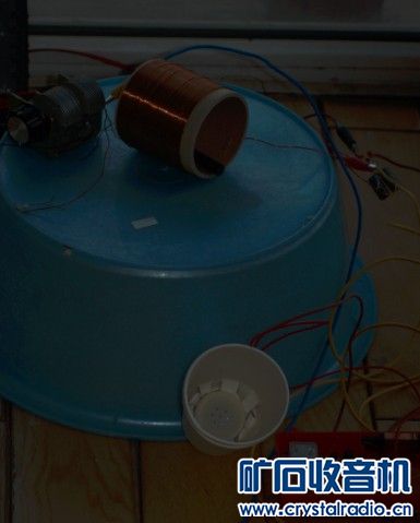

用个一次性杯子,低上放300欧耳机,做成一个简单的高指向扬声器,很有效果。
弱台强多了,强台在远处就能听了。
看到这有人说天线如如的好, 我要如何在改进我的天线?
大家多指点啊

 楼主| 发表于 2014-1-1 16:33:13 | 显示全部楼层
用水杯做个高指向的扩音器
用一次水杯子,做个定向器,声音指向方好多了,不用放在耳朵边也能听了
全机
全机

空气质量对矿石机工作有关吗?雾霾天就收不到台了。或是只有一个台,!我用二个不同方向的天线,全发现空气质量对天线收的信号大小有不小的影响!
收的台也少了,电压也低了。
真会是这样吗?
又我找了一个10CM的茶叶筒 加一个空气双联,线圈要多少圈好啊,高人给指导一下了,谢谢  谢谢
