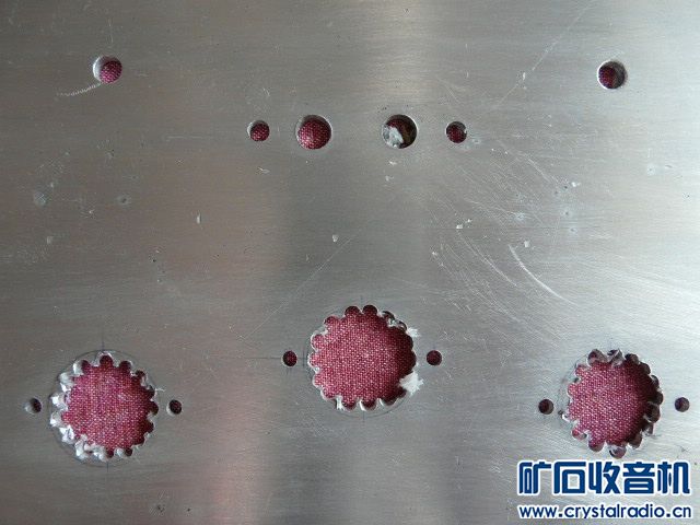

 楼主| 发表于 2013-11-26 11:28:18 | 显示全部楼层
挝鑫鋻襁 发表于 2013-11-25 23:16
白老师快上图片看看呀。
没有扩孔器,电子管座只能用电钻打眼,慢的很,动静太大,还得趁LP不在家才能干这活。

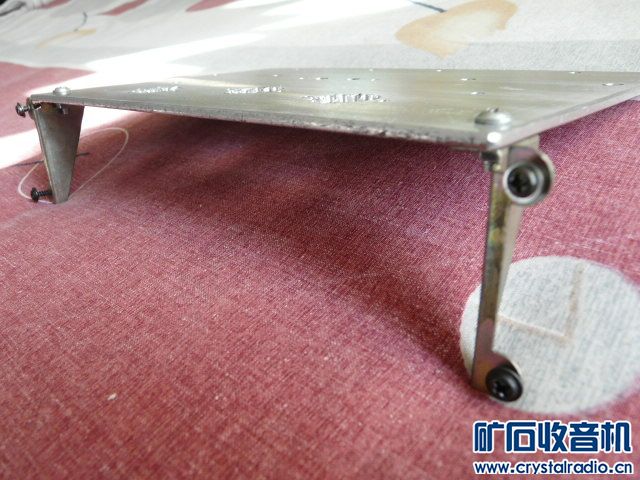

安装前面板用的支架:

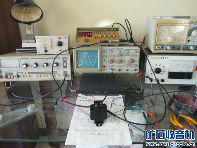

测试输出变压器性能,仪器低频信号发生器,失真仪(只用毫伏表),示波器,毫伏表,4欧姆音箱:
以1000赫兹正弦波为标准,用音箱作负载测试,-3db,低频8赫兹;高频15K赫兹。说明该变压器低频突出,漏感稍大,可适当减少初级圈数。但已经能够满足一般要求。
不带音箱测试,低频-3db7赫兹、-1db17赫兹;高频-1db80K赫兹、-3db114.8K赫兹(神奇了?)曲线是平直的。
因为没有直流通过,只能参考,等待上机测试,好在有自制的6U1变频,6U1中放、低放,6P14功放三灯超外差收音机,稍加改动就能做实验。
