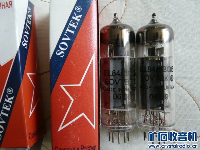

春节后邮购了一个全铝机箱,正月十八才邮来,铝材挺厚,于是重新制作,由于前后板都开好孔,还带所有附件,省事多了。该机在设计制作中不断改进,现新装的升级版已经完成,一并说明如下。
1、电子管由北京6P14换为俄罗斯EL84(6BQ5),其参数一致性比北京T字的还要好;

请问老师?EL84跟6P14听起来有区别吗?
 楼主| 发表于 2014-3-2 15:07:32 | 显示全部楼层
EL84一致性好,三极接法厂家给出参数阴极电压7.2V,实际测试一点不差,6P14达到8.4V,左右声道还差不少。
