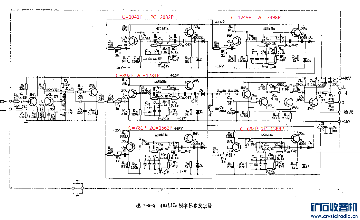

 楼主| 发表于 2016-12-26 11:43:30 | 显示全部楼层
yngz 发表于 2016-12-26 10:21
频标确实是业余制作简易中频扫频仪的难题。我有一个想法,就是做一个参考电路,将输出的扫频信号分成两路, ...
朋友看看这个电路是否可行
 楼主| 发表于 2016-12-26 11:49:41 | 显示全部楼层
这个电路,我以为可以。它用一个500KHz振荡器与扫频信号进行混频,输出25KHz,30KHz,35KHz,40KHz和45KHz五种频率比较低的信号,分别对应于475KHz,470KHz,465KHz,460KHz和455KHz五个扫频频率点。把这五个频率比较低的信号进行处理,就会产生亮点频标或者线状频标。
只是,五个双T带通滤波器,也是相当难于调试的。
 楼主| 发表于 2016-12-26 11:51:00 | 显示全部楼层
虽然制作起来稍难一点,但一劳永逸地解决了465KHz扫频信号的频标的问题。
 楼主| 发表于 2016-12-26 12:28:44 | 显示全部楼层
刚才,我把各双T带通滤波器的电容值给计算出来了,如图中所示。但图中的C是用两只并联的,2C是用四只并联的。不知这样做是出于什么考虑?
 楼主| 发表于 2016-12-26 12:36:15 | 显示全部楼层
有个疑问,还请朋友们解惑。如果所示,电路图中的双T滤波器的接法,需要改成红线所示的电路吗?
发表于 2016-12-26 12:54:09 | 显示全部楼层
双T滤波器能不能用LC滤波器代替。用市场上可以买到的超声波中周改绕,加一定的“再生”,提高其有载Q值。LC滤波器的好处是可以方便的调节频率,用起来也更灵活。
网上有一款超声波中周的初级电感量是8.2MH,工作频率是10khz,减小谐振电容就行了。
另外500khz频率可以用1MHz的有源晶振分频得到。

发表于 2016-12-26 14:15:52 | 显示全部楼层
应该不是必须连通,这个电路与常规不同,是不是能简化成常规赛双T
 楼主| 发表于 2016-12-26 15:39:55 | 显示全部楼层
双T滤波器的调试也没什么过大的难度,只是对元件数值苛求,才是比较难办的事。
